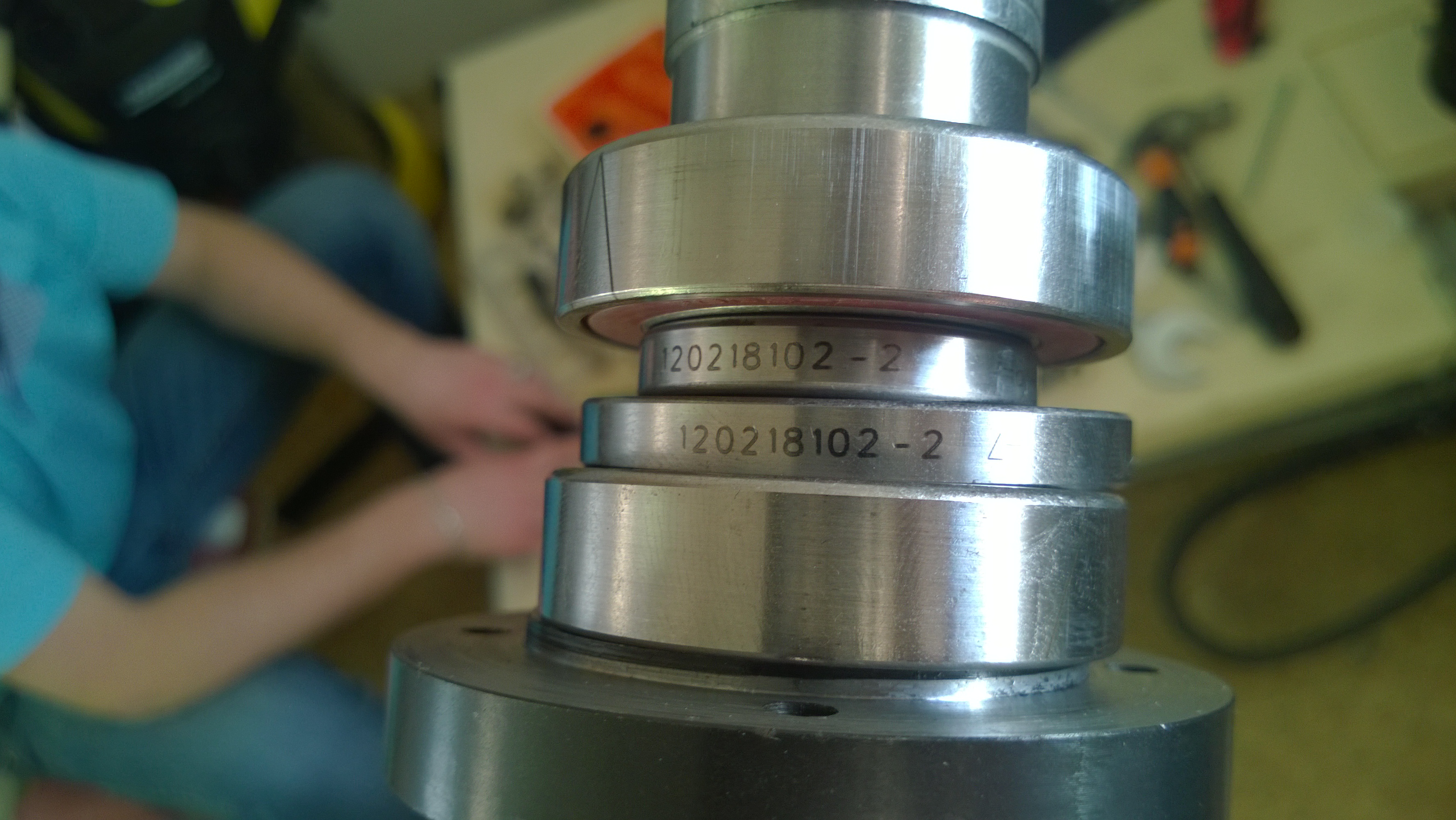

sr480 писал(а):А сзади! Внимание стоит просто радиальный подшипник! Они там с головой совсем не дружат?
а где покупали наверно написано что стоят Германские подшипники :)
sr480 писал(а):Внимание вопрос: натяг продольный регулируется затяжкой пыльника переднего получается.
аха
sr480 писал(а): И подшипники вынимаются все легко из посадок. что если их на синий локтайт посадить?
тогда они ходить не смогут и расширяться при нагреве. Думаю не стоит этого делать ;)

Стоит верхний поменять на 7002 ?
Передние менять не буду ибо хер их найдешь. просто смажу поновой.
WP_20150325_001.jpg (3114 просмотров) <a class='original' href='./download/file.php?id=46539&mode=view' target=_blank>Загрузить оригинал (1.83 МБ)</a>
Re: Ремонт китайских шпинделей
sr480 писал(а):Стоит верхний поменять на 7002 ?
а там есть чем его поджать? Пружинки?

ага пружинка как положено есть
попробуй 7002 воткнуть

sr480 писал(а):Передние менять не буду ибо хер их найдешь.
Думаю, что можно без проблем купить вот тут.

Только у меня не такой. У меня с кольцами сразу в дуплексе. на фото видно.
sr480 писал(а):Внимание стоит просто радиальный подшипник! Они там с головой совсем не дружат?
Вообще-то радиальные подшипники рассчитаны на некоторую осевую нагрузку, как правило до 70% от запаса по радиальной.

sr480 писал(а):Только у меня не такой. У меня с кольцами сразу в дуплексе. на фото видно.
Думаю, что кольца можно старые переставить. Не думаю, что Вы найдете новый дуплекс 7005 с именно такими кольцами.
Не встречал еще упоминаний про шпиндели с такими кольцами.

У меня сверху тоже радиальный - полёт нормальный.

Ну с радиальным натяг из нижних будет уходить. Кажется китайцы специально так делают :D
sr480 писал(а):Ну с радиальным натяг из нижних будет уходить.
За счет чего? Верхняя часть вала вообще имеет право "гулять" вверх-вниз за счет теплового расширения, для чего, собственно, и пружины ставят.

а за счет чего вал шпинделя вниз не выпадает? Я имел ввиду, что износ при осевой нагрузке у радиального подша выше, чем у радиально-упорного.
ну да ладно. Начальство приказало срочно восстановить. помыл все подшипники затолкал новую смазку. Собрал. Люфты все пропали. а вот ток на хх вырос в два раза. обкатываю по 5 минут и отдыхает по 15. А если я лишней смазки набил?
А затолкал я туда любимы Mobil xhp 222. только сейчас прочитал, что он до 10 000 об/мин. Типа вязкий очень похоже... :(
