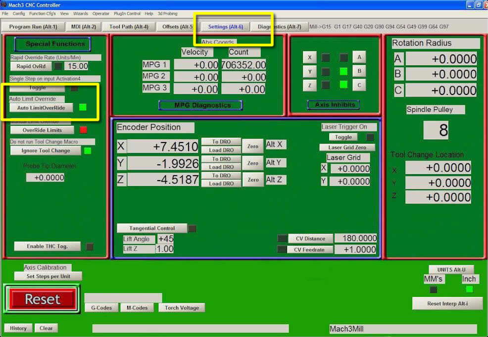

Доброго, у меня такой вопрос : когда один из концевиков Limit срабатывает, мотор остановливается и в программе mach3 начинает мигать кнопка Аварийный Стоп и после этого не могу заставить двигаться мотор, приходится отключать разем от сработавшего концевика, гасить кнопку Аварийный Стоп и только после этого можно двигать ось.
Подскажите может где-то в настройках можно поставить какую нить галочку ? или другой способ.
Re: Скринсет для Mach3, русскоязычный
Добавлено: 18 фев 2018, 14:28
Видимо, датчик настроен для аварийной остановки, как лимит, или как estop, а предполагалось использовать как датчика для поиска базы.
К скринсету это отношения не имеет.
Добавлено: 18 фев 2018, 14:57
Tulumbas
Датчик настроен как Limit и все происходит как я описал выше, но в обычном matchе на вкладке "settings Alt6" можно поставить галку (подсветится зеленым) в настройке Auto LimitOverRide http://www.cnc-club.ru/forum/download/f ... &mode=view то при срабатывании кнопки Limit нажимаю Аварийный Стоп два раза и стрелками двигаю ось.
Подскажите как добраться до такой настройки в этом скринсете ?
Добавлено: 18 фев 2018, 15:26
Никак. Ее нет.
Добавлено: 18 фев 2018, 16:40
Tulumbas
Не давно начал разбираться с Мачем, так что сильно не пинайте, думаю эта информация может быть полезна многим.
michael-yurov писал(а):Никак. Ее нет.
Есть два способа, один простой, второй изящный :
первый : в меню View -> Load Screens включаем стандартный скрин мача идем вкладка settingsAlt6 включааем Auto LimitOverRide
включаем обратно этот скрин.
второй : в файле настроек C:/Mach3/Mach3Mill.xml, строке <AutoLimit>0</AutoLimit> меняем значение <AutoLimit>1</AutoLimit>.
При наезде оси на датчик "лимит", кнопку "Аварийный Стоп" нажимать ДВА раза.
