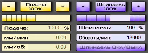

Скринсет для Mach3, русскоязычный
Собственный скринсет для Mach3:
Скринсет я сделал довольно давно, но на этом форуме он опубликован не был.
Скринсет адаптирован под любые разрешения экрана,
при изготовлении учитывались просьбы большого числа пользователей.
Инструкции по установке - в архиве, пожалуйста прочитайте.
Скринсет бесплатный создан просто для того чтобы сделать мир чуть чуть лучше, однако при этом является вполне серьезной работой.
Скрипты пользовательских кнопок придется отредактировать под свои требования.
При желании нет проблем подменить файлы изображений кнопок.
Читайте инструкцию по установке.

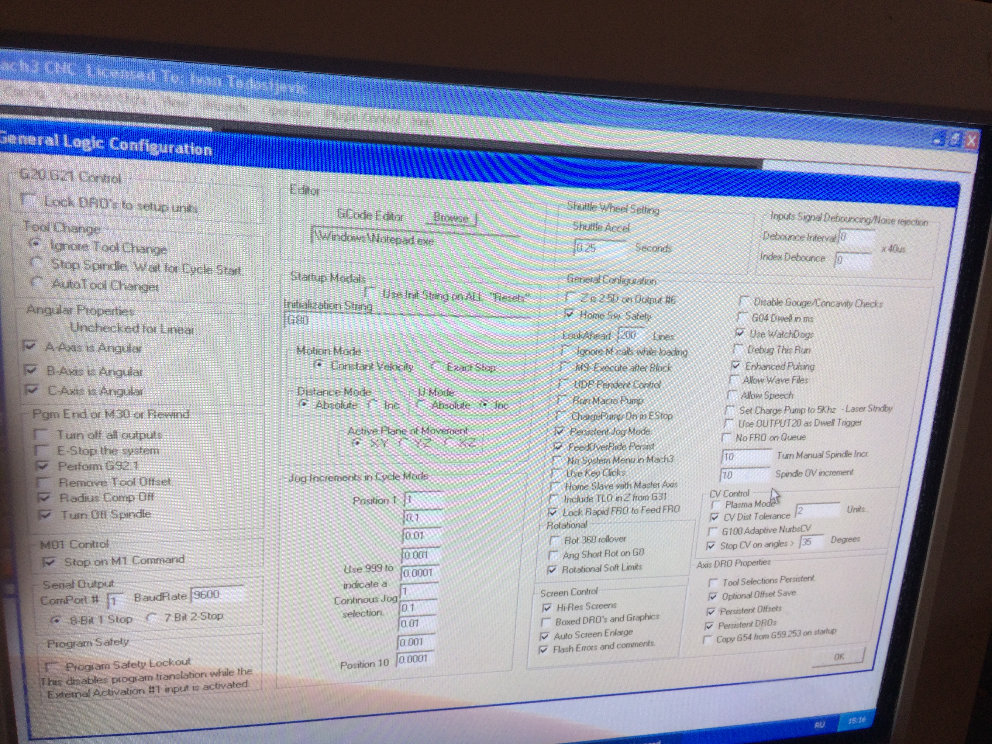

Не давно начал разбираться с Мачем, так что сильно не пинайте, думаю эта информация может быть полезна многим.
первый : в меню View -> Load Screens включаем стандартный скрин мача идем вкладка settingsAlt6 включааем Auto LimitOverRide
http://www.cnc-club.ru/forum/download/f ... &mode=view
включаем обратно этот скрин.
второй : в файле настроек C:/Mach3/Mach3Mill.xml, строке <AutoLimit>0</AutoLimit> меняем значение <AutoLimit>1</AutoLimit>.
При наезде оси на датчик "лимит", кнопку "Аварийный Стоп" нажимать ДВА раза.
Есть два способа, один простой, второй изящный :michael-yurov писал(а):Никак. Ее нет.

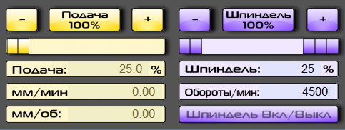

но возник небольшой глюк с графикой ползунков пробовал скопировать заново скринсет выключал плагины, но без них подачи не регулируются, да и эти квадратики все равно не пропадают, это можно как-то решить? может кэш какой-то почистить? или это норма?

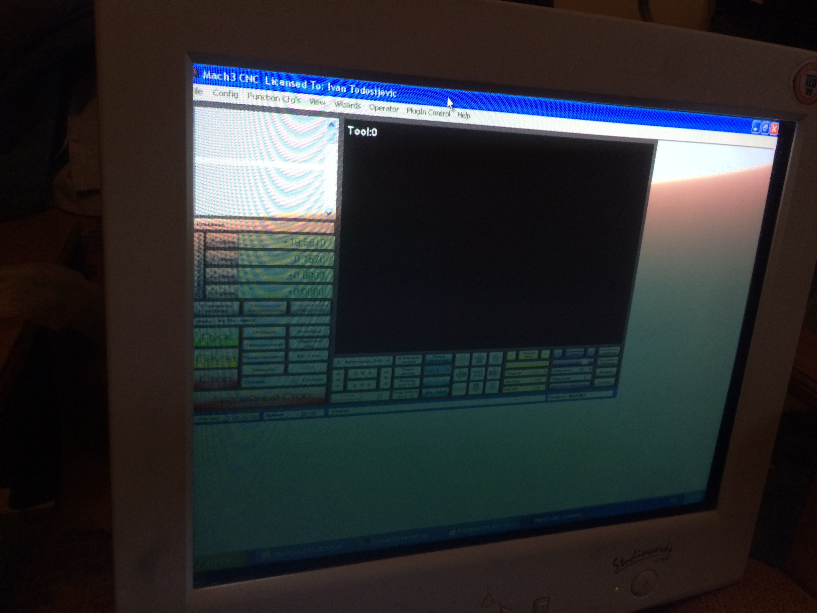

Простите, что поднимаю старое сообщение, но есть проблема. Слабый проц со встроенной графикой. Мач грузит только одно ядро, а при включённой визуализации на все 100%. Имею толчки и пропуски из-за этого. Как можно заставить Mach3 использовать более одного ядра процессора? Win7, в свойствах файла смотрел, он не заблокирован. Ткните носом в инструкцию, если таковая имеется или расскажите.michael-yurov писал(а):Оптимизация по рекомендациям с отключением ядер процессора проводилась?

Все операции в mach3 (в т.ч. и отрисовка графики) выполняются в один поток. А драйвер LPT - отдельная фоновая служба, и виндоус может выполнять его на другом ядре. Сделать mach3 многопоточным не получится. Если тормозит из за отрисовки траектории - есть смысл отключить эту отрисовку.
