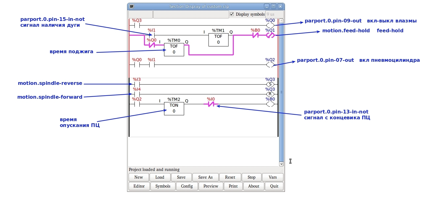

    net estop-out <= iocontrol.0.user-enable-out
    net estop-out => iocontrol.0.emc-enable-in
    # Load Classicladder (--nogui - скрывать окно ладдера)
    loadusr classicladder  custom.clp
net pncl        classicladder.0.out-02        parport.0.pin-07-out      # вкл пневмоцилиндра
net fire_m3     motion.spindle-reverse        classicladder.0.in-03
net fire_m4     motion.spindle-forward        classicladder.0.in-04
net feed-hold   classicladder.0.out-01        motion.feed-hold          # feed-hold
net ctrl        parport.0.pin-15-in-not       classicladder.0.in-01     # сигнал наличия дуги
net down        parport.0.pin-13-in-not       classicladder.0.in-00     # сигнал с концевика ПЦ
net fire        classicladder.0.out-00        parport.0.pin-09-out     # вкл-выкл влазмы

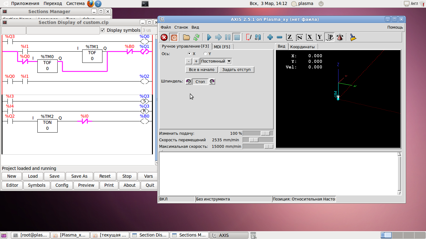

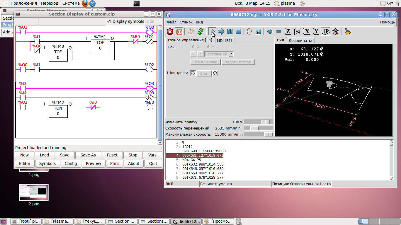

Станок
Выполнил НОМЕ (ок)
загрузил УП (ок)
доехал до точки прожига (ок)
включил плазму (ок)
не опустил ПЦ рис 5
Все стоит ждет
если нажать "ESC"
не снимается сигнал включения плазмы.
в тексте УП вижу P5 и G4

такое впечатление , что не поступает сигнал с дуги на 15 пин
надо его проверить после поджига через 3 секунды

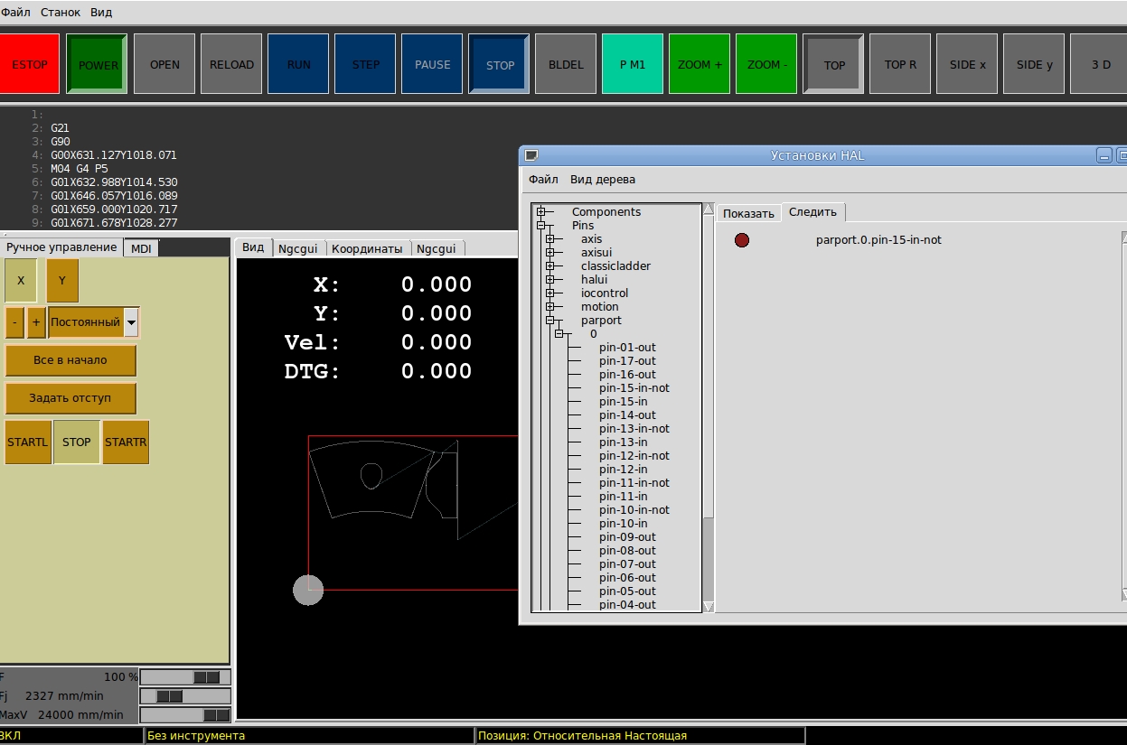

Сообщения: 8167
Репутация: 1589
Re: Необходимо настроить ЕМС под плазморез.
Сообщение nkp »
1240 писал(а):структуру HAL, и где что расположено,для того чтобы было проще смотреть за состояним,
смотрим все вhalshow
все-все пины там...
Выделение(032).jpg (2265 просмотров) <a class='original' href='./download/file.php?id=12493&mode=view' target=_blank>Загрузить оригинал (292.58 КБ)</a>
полное название пинов смотрим в хал файле
например 15 пин парпорта смотрим в хал - называется полностью parport.0.pin-15-in-not
вот его и открываем в Pins-parport
(показал на скрине)
и так любой другой пин....
первая часть названия до точки обозначает название компонента
там и ищем
пример:
если надо посмотреть пин classicladder.0.out-02 - то идем
Pins-classicladder
и в списке ищем out-02
пинов много
при разных настройках может быть необходимо смотреть разне пины
поэтому как таковых списков нет...

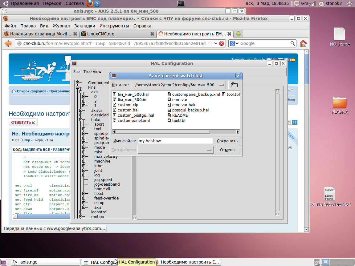

1240
Сообщения: 962
Репутация: 278
Откуда: Украина, Харьков.
Сообщение 1240 »
Да, списков нет.
Но Вы можете их создать (save watch list), а я могу загрузить.
У Вас в прошлый раз был гораздо больший список сигналов (и я не все их нашел).
watch list.png (2259 просмотров) <a class='original' href='./download/file.php?id=12495&mode=view' target=_blank>Загрузить оригинал (310.59 КБ)</a>

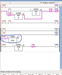

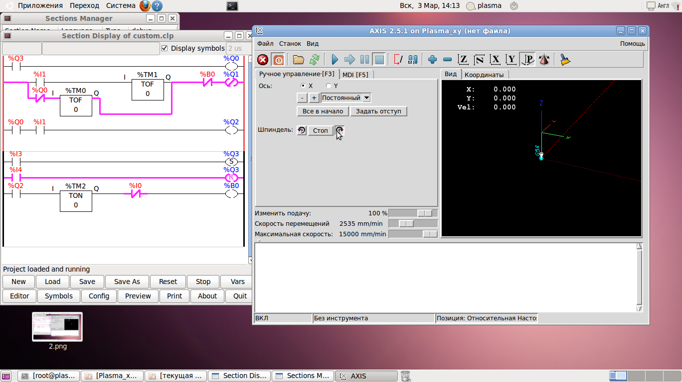

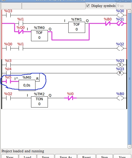

попробовал сброс прикрутить
тут для себя оставлю :
net is-idle halui.program.is-idle classicladder.0.in-05
Выделение(038).jpg (2238 просмотров) <a class='original' href='./download/file.php?id=12513&mode=view' target=_blank>Загрузить оригинал (108.87 КБ)</a>
сбрасывать конечно можно и вручную - кнопками в Axis:
нажать кнопку реверс - затем нажать кнопку стоп
а с вышеприведенными изменениями должно сбрасывать по остановке выполнения программы...

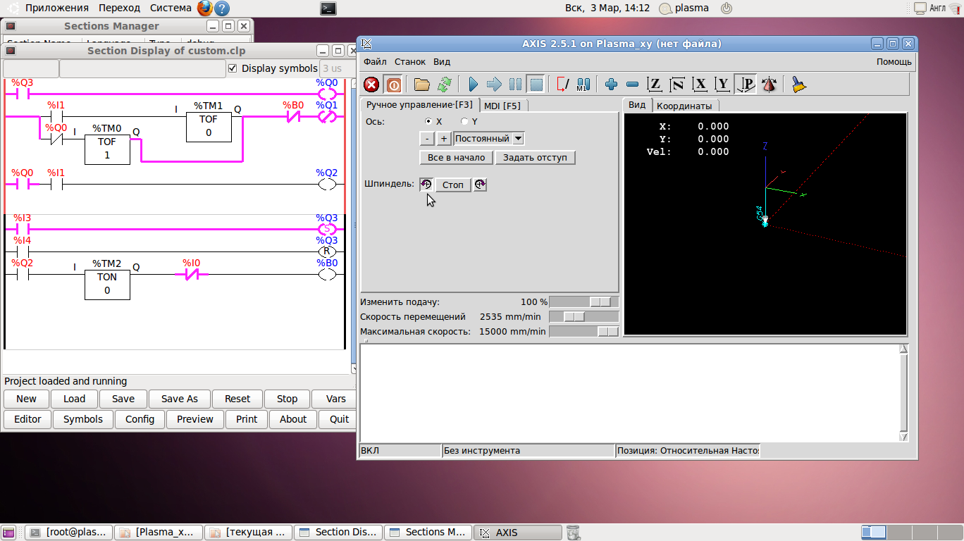

Сообщения: 8167
Репутация: 1589
Сообщение nkp »
сейчас алгоритм построен по вашему описанию:
Выделение(029).jpg (2226 просмотров) <a class='original' href='./download/file.php?id=12518&mode=view' target=_blank>Загрузить оригинал (241.34 КБ)</a>
команда М4 - сигнал на поджиг - если за 2с нет дуги то стоим - если сигнал о наличие дуги есть (на 15 ногу) - то опускаемся - если опустились - то едем
если у вас новый алгоритм - пишите - желательно точно - переделаем схему :)

он должен появиться на 15 ноге

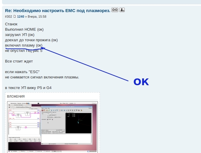

так я и спрашиваю уже не первый раз - Вы же говорите что плазма зажигается- вот здесь пишете:
Рабочий стол 1(015).jpg (2218 просмотров) <a class='original' href='./download/file.php?id=12519&mode=view' target=_blank>Загрузить оригинал (111.75 КБ)</a>
ТАК ПОСЛЕ ЭТОГО ЕСТЬ СИГНАЛ НА 15 НОГЕ??? (если это не секрет :) )
куда заведен сигнал о наличие дуги (я уже гадаю - может он у вас не на ту ногу заведен)

1240 писал(а): СтанокВыполнил НОМЕ (ок)
загрузил УП (ок)
включил плазму (ок) в данном случае я имею в ввиду что источник плазмы включился и выдал дежурную (не рабочую) дугу.
рабочая дуга сейчас не возникнет (если не опустить резак).
поэтому и следить за 15 ногой рано
не опустил ПЦ рис 5
