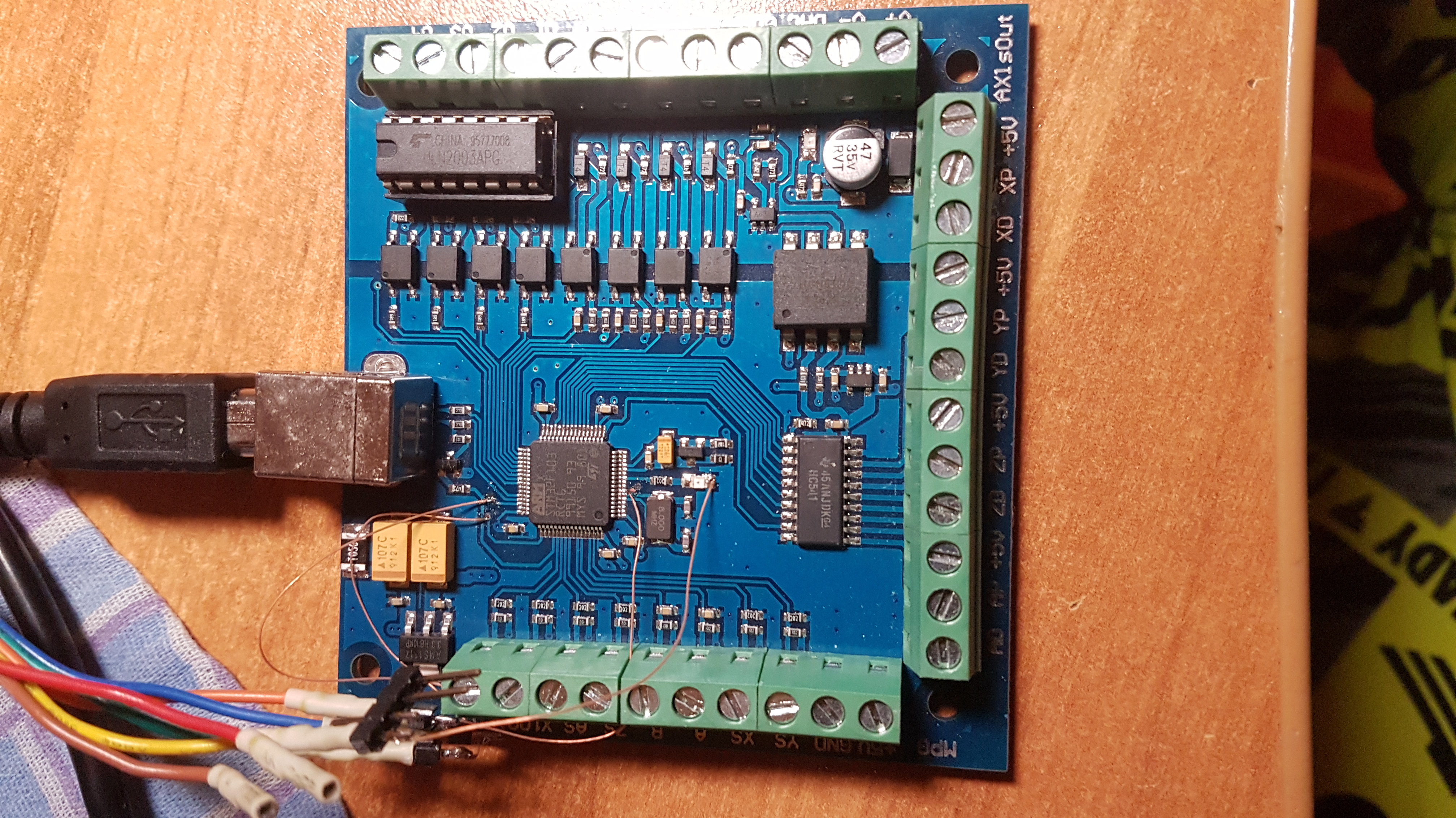

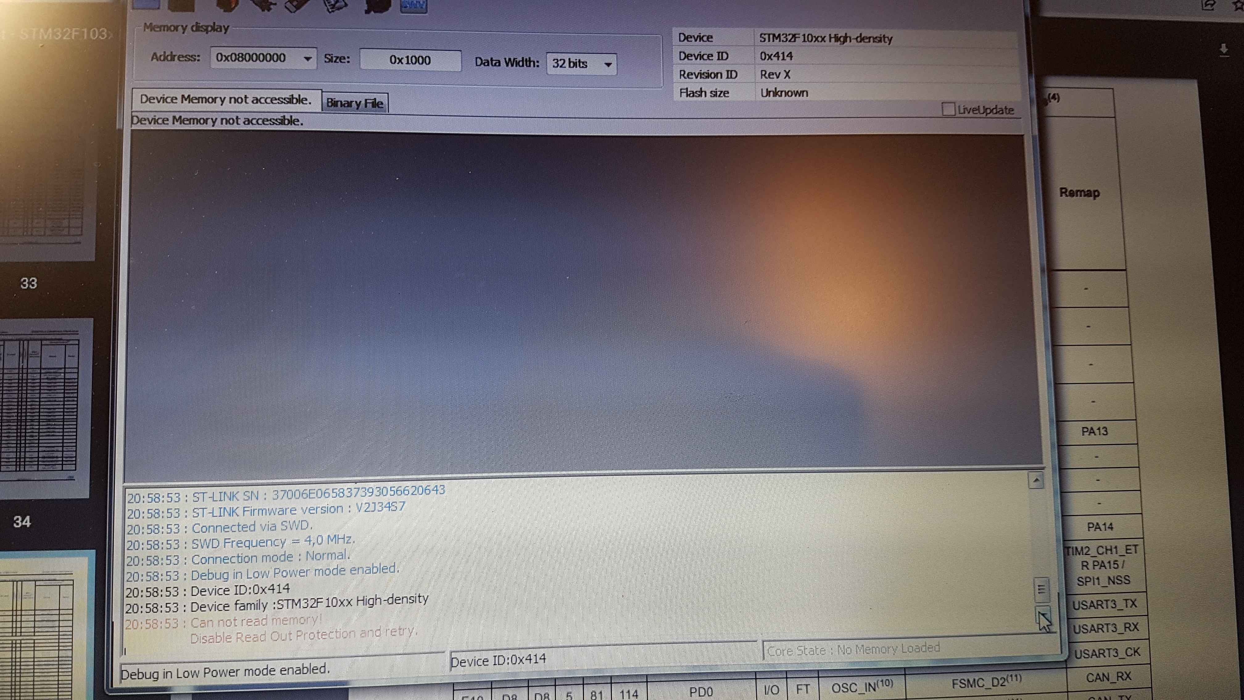

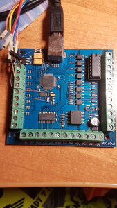

Подключил stlink к синей плате.
Чип залочен, но можно стереть.
Правда тогда родной прошивке
Хана.
4 провода
Земля
7 нога nrst(rst) контрольная точка рядом с кварцем
46 swdio
49 swclk

Чем-то прошили, или ради интереса подключались?

Просто глянуть хотел залочена или нет. Если у кого есть прошивка под linuxcnc, могу чистую стмку запаять и прошить. Старую пока стирать не хочу.

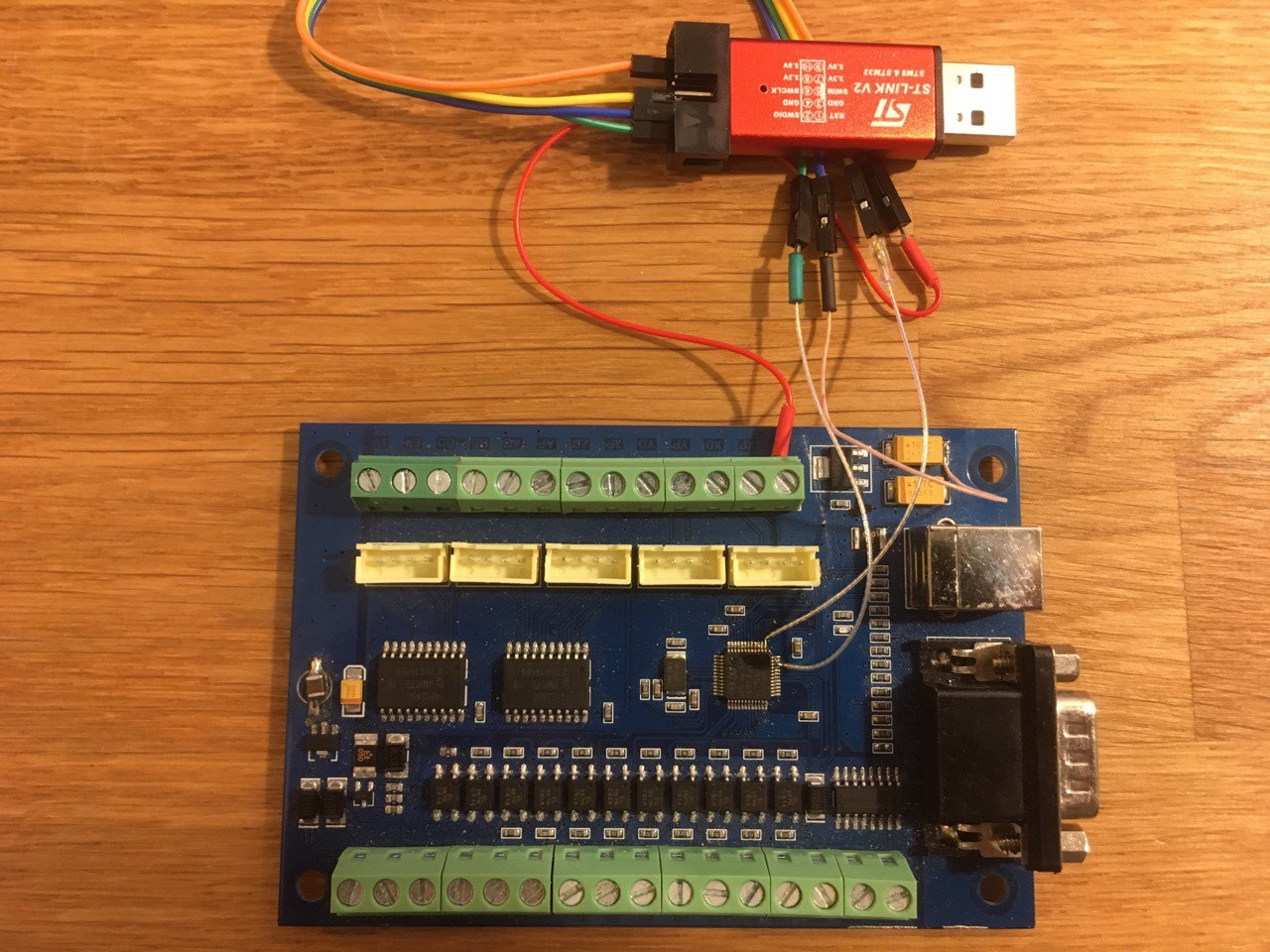

vit_rus писал(а): ↑ Подключил stlink к синей плате.
Чип залочен
Я подключился и к синей 4100 и к большой 5100.
Результат такой же.

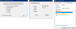

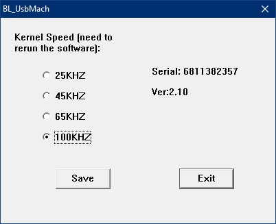

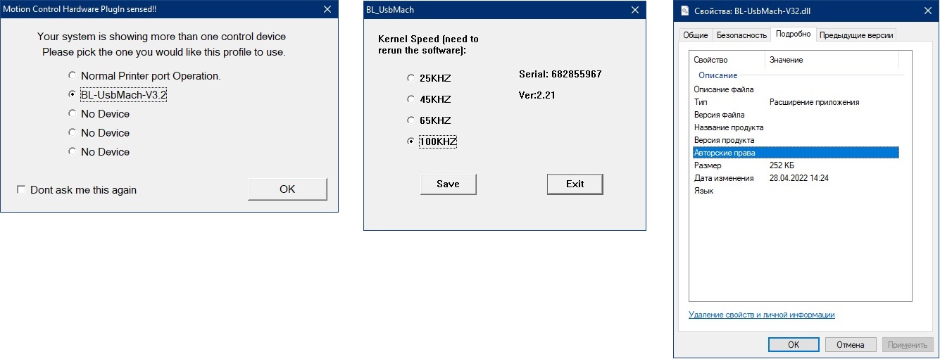

КУПЛЮ ПЛАГИНЫ ДОРОГО!
Щютка - не дорого :) И не куплю :)
Друзья! Поделитесь своей версией плагина для STB5100, если она отличается от приведенных ниже скриншотов.
Хочу проверить функциональность каждого из них и выявить лучшие. Думаю, что эта работа пойдет на пользу всему сообществу.
Заранее благодарен!
