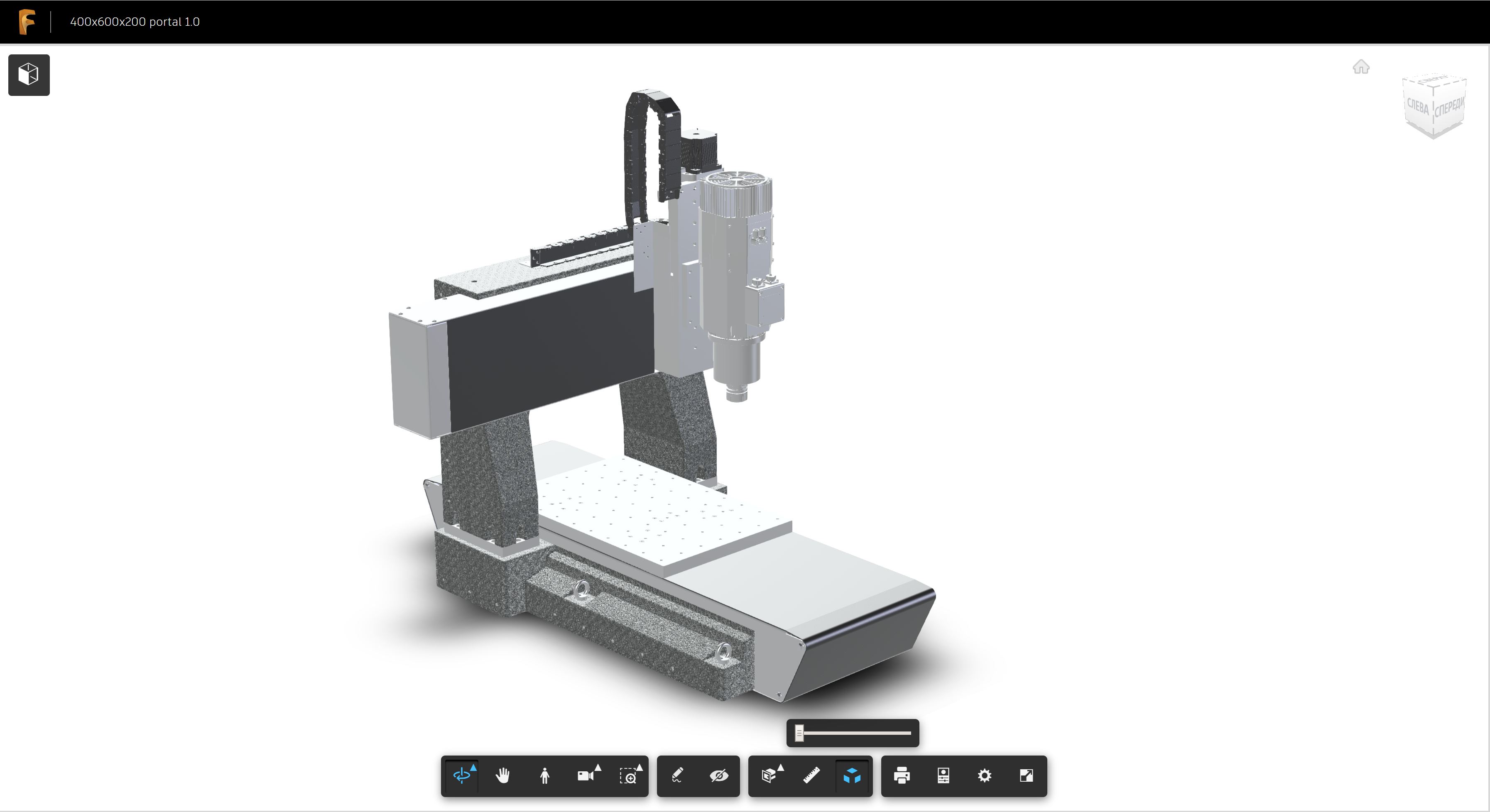

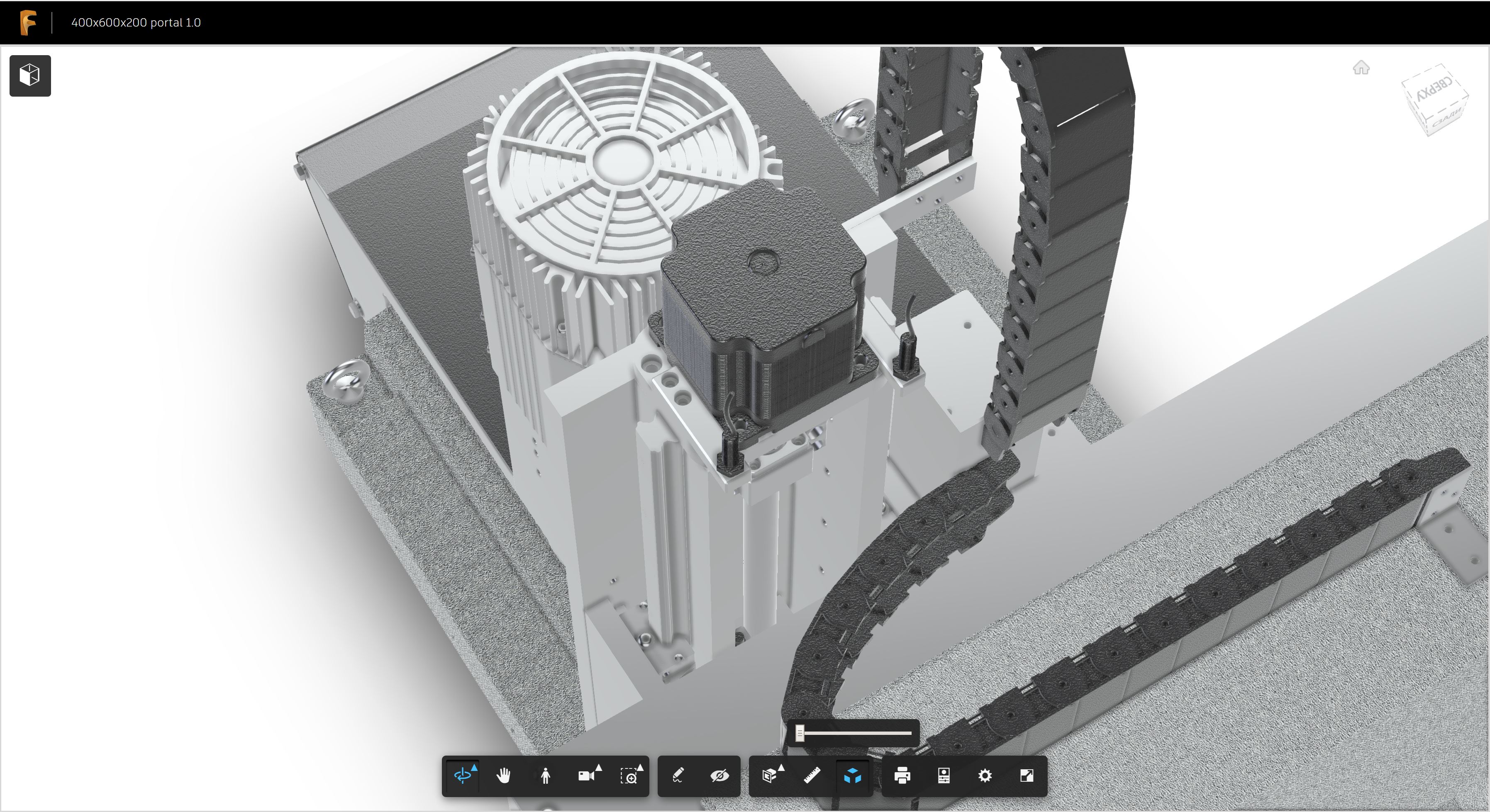

Re: Фрезерный станок по мягким металлам 610х410х170 (epoxy c
вот так оно выглядит. самое стремное это Zка непонятной конструкции люто не технологичная и имеющая польшой вылет шпинделя вперед по сравнению с обычной конструкцией.

Smlua
Сообщения: 754
Репутация: 374
Настоящее имя: Mikhail
Сообщение Smlua »
Эта зедка - копия с проекта Тобиаса - он на ютубе делал станок для дессиртации.
плюсов каких либо у данной конструкции не вижу.
тут зэтка - последнее до чего надо докапываться. пацаны залить нормально не могут, куча пор. закладные сами по себе. кот в мешке и то более предсказуемая покупка - чем станок плота.

Umnik
Сообщения: 2344
Репутация: 2153
Настоящее имя: Георгий
Откуда: Калуга
Сообщение Umnik »
Ну вылет шпинделя вперёд - не такая огромная проблема, мне думается, если переходная плита, кронштейны и подвижная плита достаточно жесткие.
Вон на тех же консольниках шпиндель насколько вперёд торчит, и ничего, работают как то...
А самое интересное почаны я так понимаю в следующей серии покажут, там и будет видно...
Вообще тут в последнее время больно дохера умников развелось, которые категоричным тоном, не терпящим возражений, рассказывают какие все дураки и рукожопы.
Считаю, что добрее надо быть и снисходительнее...
Москва не сразу строилась, рано или поздно думаю конструкция оптимизируется, а там рынок как говорится рассудит, кто прав.
Эти товарищи как минимум пытаются что то делать, пока никто насколько я знаю не замахивался на что то подобное в России с прицелом на серийность...
Так что в любом случае молодцы, что хотя бы пробуют что то делать, а там видно будет.
