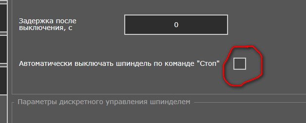

2019-10-25_231208.jpg (4690 просмотров) <a class='original' href='./download/file.php?id=171020&mode=view' target=_blank>Загрузить оригинал (21.65 КБ)</a>
Ставлю галку. Выхожу из настроек. Возвращаюсь в настройки, галки нет. Пробовал многократно. Я бы вообще по-умолчанию галку там сделал. Кому вообще надо чтобы шпиндель вращался после стопа? :wik:
ХЗ, у меня работает, но галка осталась на месте раза с третьего.

Добрый день. Выполнили минорное обновление PUMOTIX. Опция "Автоматически выключать шпиндель по команде Стоп" исправлена. Актуальная версия: 3.2.19298.22229
