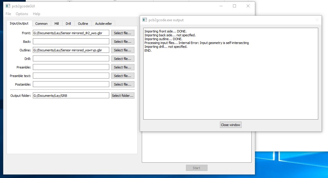

YuryV писал(а):alex писал(а):
Ну версия 1.3.2 у них есть уже с готовым дистрибутивом под винду https://github.com/pcb2gcode/pcb2gcode/ ... -win64.zip.
Скопировал, один exe и много dll...
Запускаешь ехе, мелькает любимое черное окно консольников и на этом кино заканчивается....
Не, это и есть Война и мир.
Я пошел немного дальше, но все равно не добился успеха :(
3242.JPG (3606 просмотров) <a class='original' href='./download/file.php?id=166787&mode=view' target=_blank>Загрузить оригинал (72.57 КБ)</a>
YuryV
Сообщения: 224
Зарегистрирован: 08 июл 2019, 23:34
Репутация: 44
Re: Grber2GCode
Сообщение YuryV »
bvv4 писал(а):Я пошел немного дальше, но все равно не добился успеха
Есть предположение, что нужно кириллицу из имени файлов и папок по пути к файлам исключить, тогда , может, заработает.
У меня просьба по "дальше" - порядок действий для простого пользователя (в инете описано на языке программистов) компа не распишете, чтобы получить графический интерфейс, да вообще, чтобы заработала стопудово до ввода туда герберов?

YuryV писал(а):порядок действий для простого пользователя (в инете описано на языке программистов) компа не распишете, чтобы получить графический интерфейс, да вообще, чтобы заработала стопудово
просто скачал по ссылке GUI, распаковал архив и из папки запустил EXE файл. Но оно все равно не работает. даже без кириллици.

Нуу это подразумевает определённый стиль работы. При нём вся работа по переводу gerber файлов в g-code заключается в написание ровно одной строчки в командной строке операционной системы. Что-то вроде "pcb2gcode --front filename.gbr" и всё. Ну и плюс тут конечно же можно задать миллион опций по конвертации, но удобнее задавать их в отдельном текстовом файле с названием millproject (он будет автоматически прочитан, если имеется в текущем каталоге). На самом деле при уже подобранных параметрах, это намного быстрее, чем открывать всяческие графические окошки и щёлкать мышкой в них.
P.S. Если что, я не пользуюсь pcb2gcode в работе, а всё вышенаписанное глянул https://github.com/pcb2gcode/pcb2gcode/wiki/Manual за минуту. Правда надо признать, что для других целей очень активно использую различные консольные утилиты (у меня даже консоль виндовая давно улучшена до уровня консоли Линуха).
