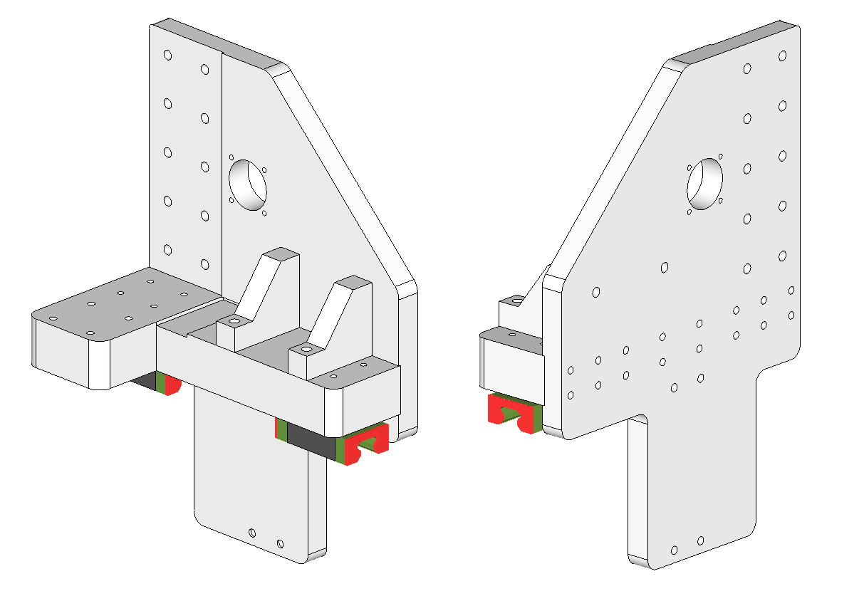

Как и писал ранее, делаю фрезер потихоньку, не тороплюсь (по наличию соответствующего настроения :beer: )
Сейчас делаю бочины портала, (плита 20мм толщиной). Пока одну бочину с одной стороны сделал, с другой потом - заглубления под головки болтов сделаю, фаски и прочее...
Bochina_risunok1.jpg (4018 просмотров) <a class='original' href='./download/file.php?id=166720&mode=view' target=_blank>Загрузить оригинал (164.28 КБ)</a>
Bochina_risunok 2.jpg (4018 просмотров) <a class='original' href='./download/file.php?id=166719&mode=view' target=_blank>Загрузить оригинал (636.39 КБ)</a>
Приставил бочину для наглядности
Portal_1.jpg (4023 просмотра) <a class='original' href='./download/file.php?id=166713&mode=view' target=_blank>Загрузить оригинал (264.41 КБ)</a>
Вращающаяся гайка крепится на бочину портала
Portal_2.jpg (4023 просмотра) <a class='original' href='./download/file.php?id=166714&mode=view' target=_blank>Загрузить оригинал (240.91 КБ)</a>
Приставил ось Z в сборе для наглядности
Portal_3.jpg (4023 просмотра) <a class='original' href='./download/file.php?id=166715&mode=view' target=_blank>Загрузить оригинал (373.25 КБ)</a>
Portal_4.jpg (4023 просмотра) <a class='original' href='./download/file.php?id=166716&mode=view' target=_blank>Загрузить оригинал (291.43 КБ)</a>
Вид бочины портала сверху и снизу. На каретки будет установлена плита толщиной 40мм и прикручена к бочине портала. + еще 2 укосины.

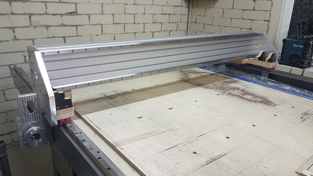

Re: Переделка фрезера по дереву (рабочее поле 2500х1250мм)
Добавлено: 03 авг 2019, 23:40
Hugo

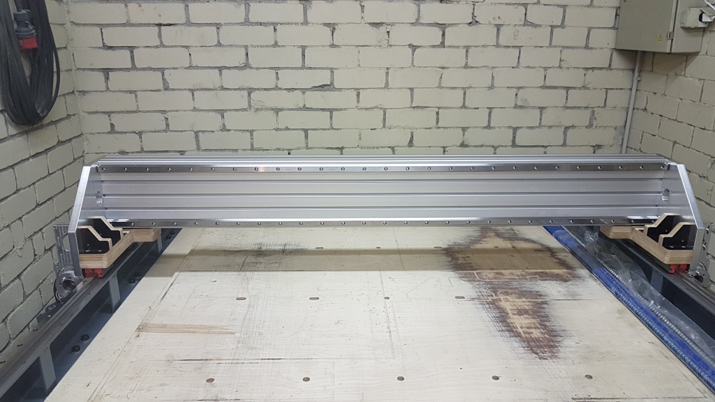

Запилил вначале из фанеры детали для портала. Даже из фанеры - все очень жестко, люфтов - нет, не-то, что было раньше, из дерьма и палок... Посмотел фактически на изделие, все ли сходится - все сошлось! Воочию все видно, можно "деталь" потрогать... (фанерка делается быстро, стоит дешево...). Внес пару технических изменений, что-то добавил...
Вообще, советую, делать важные узлы вначале из фанеры, потом, если все ОК, то уже из алюминия, т. к. алюминий ошибок не прощает...
На днях запилю детали из алюминия..

Вроде все катается... не подклинивает...
от сюда вывод, что швеллер можно фрезеровать по частям (фрезер, где я фрезеровал швеллер (советский жесткий фрезерный консольный станок) , мог обработать за раз 800мм, а швеллер длиной ~ 2800мм)
Добавлено: 04 авг 2019, 08:29
Umnik
То, что все катается, не значит, что все ровно.
Если при перестановке швеллера перепады будут соток 5, то кататься будет так же хорошо)
Фрезеровать за несколько установов можно, просто все 800 мм хода задействовать не получится, надо обкатываться по части обработанной поверхности...
Добавлено: 04 авг 2019, 08:35
mikehv
Umnik писал(а):То, что все катается, не значит, что все ровно.
Весь ход задействовать можно. Просто индикатор крепится на длинной ножке или на неподвижной части станины на удалении от шпинделя.

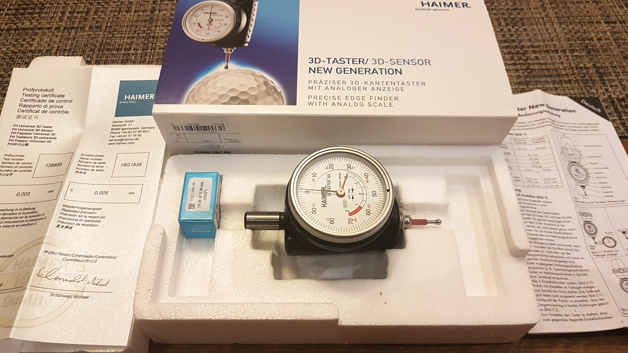

Допилил опоры бочин портала... Устал, везде 2-ух сторонняя фрезеровка. 2 сторону фрезерую в кармане из фанеры... т.к. привязать инструмент к заготовке - нечем, кроме как касанием фрезы... (сегодня получил HAIMER, посмотрим - потэстим)
Oplory bochin portala.jpg (3130 просмотров) <a class='original' href='./download/file.php?id=167786&mode=view' target=_blank>Загрузить оригинал (237.34 КБ)</a>
Oplory bochin portala 2.jpg (3130 просмотров) <a class='original' href='./download/file.php?id=167783&mode=view' target=_blank>Загрузить оригинал (294.7 КБ)</a>
Oplory bochin portala 3.jpg (3130 просмотров) <a class='original' href='./download/file.php?id=167784&mode=view' target=_blank>Загрузить оригинал (267.62 КБ)</a>
Oplory bochin portala 4.jpg (3130 просмотров) <a class='original' href='./download/file.php?id=167785&mode=view' target=_blank>Загрузить оригинал (577.81 КБ)</a>
т.к. с дигитальным центроискателем у меня как-то знакомство не заладилось..., решил купить аналоговый проверенный HAIMER (сделано в Германии), проверенный, с паспортом... Должен мерить хорошо... - посмотрим. Им в дополнение, например можно тиски выставлять, заготовку проверить, правильно ли закреплена (нет ли перекоса и т.д. и т.п.)
HAIMER 3D.jpg (3130 просмотров) <a class='original' href='./download/file.php?id=167787&mode=view' target=_blank>Загрузить оригинал (686.18 КБ)</a>
Добавлено: 16 авг 2019, 23:17
где и почем хаймер брал? тоже себе такой заказал.
Добавлено: 16 авг 2019, 23:43
Hugo
frezeryga писал(а):где и почем хаймер брал? тоже себе такой заказал.
305 евро + 28 доставка
(они и я в Евросоюзе, поэтому мне не надо никаких налогов больше платить)
https://www.damencnc.com/en/3d-sensor-n ... 1456?c=263
они в Голландии находятся, у них реальный склад, а не виртуальный товар. В понедельник заказал - в четверг курьер домой принес уже... БЫСТРО.
Да и цангу к нему высокоточную и гайку правильную прикупил.
