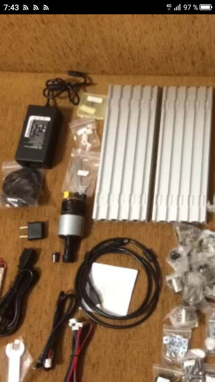

Приветствую.
Заказал себе СNC1419 . Пока отправляют , возник вопрос. Блок питания есть в комплекте?если нет какой покупать? По писанию электрика и электроника одинаковая с CNC1310. Из описания есть только напряжение 24вольта, а по току думаю на 6 ампер хватит или 8-9 Ампер, с запасом?
С уважением . Игорь

Игырь писал(а):Блок питания есть в комплекте?если нет какой покупать?
У меня в комплекте был БП на 24В, да и от других владельцев я не слышал, что надо докупать.
Но мотор-шпиндель чаще всего меняют на более продвинутый, т.к. 775 - это моторчик от ручного электроинструмента.
Зачастую он имеет (или приобретает) люфты и неприемлемые для точных операций биения.
А для приличного шпинделя понадобится и БП и частотник.

А, там и корпуса электроники по сути нет. Плата похоже на балку оси крепится. А блок в комплекте тухленький

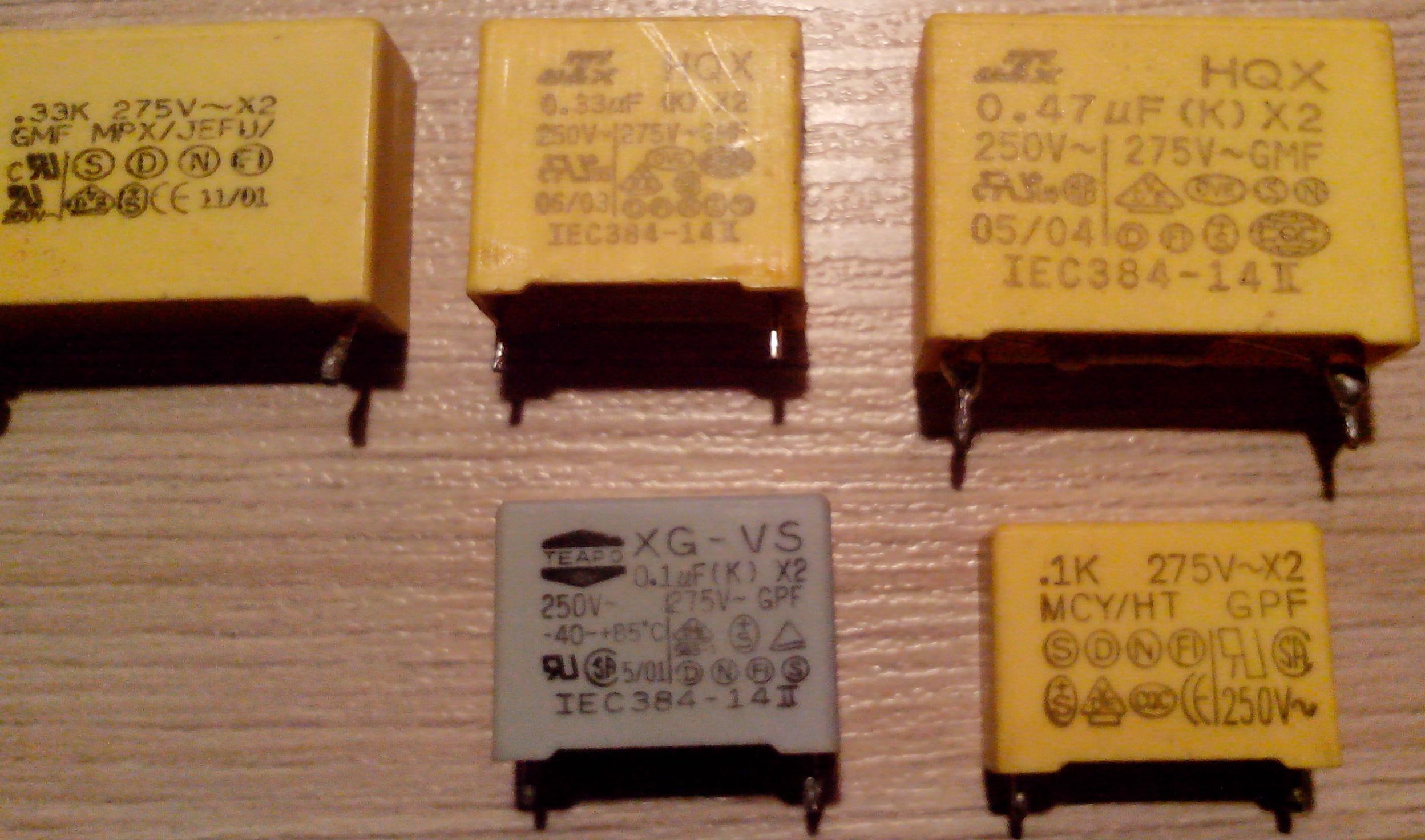

Добрый день. Нашел конденсаторы для 775 моторчика для параллельного подключения, чтобы исключить помехи, но не уверен насчет номинала.. емкость 0.1,0.33,0.47 и напряжение 275v подойдут ли такие?
1.jpg (2329 просмотров) <a class='original' href='./download/file.php?id=174881&mode=view' target=_blank>Загрузить оригинал (938.46 КБ)</a>
iMaks-RS
Сообщения: 1807
Репутация: 205
Настоящее имя: Maks
Откуда: От туда.
Сообщение iMaks-RS »
лучше поставь встречно-параллельно обмотке UltaFast диод, выводы не паять, а обжимать в клемы шпинделя.. проверено. От вибрации, под собственным весом отвалится ёмкость. Ну и феритовое кольцо ни кто не отменял..
