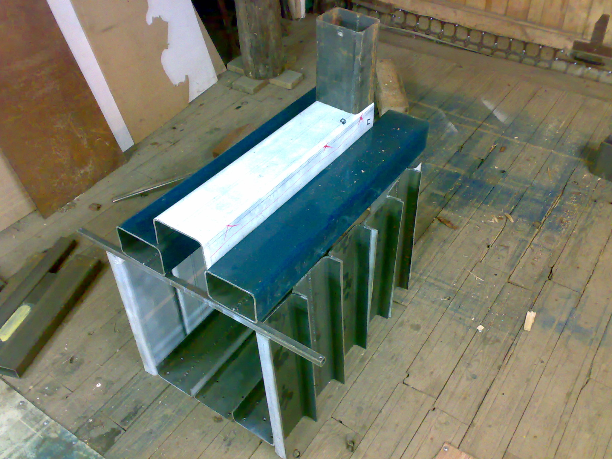

собрал все для изготовления второй печки для плавки АЛ . но вот возникла проблемка. в гараже где все установлено и будет устанавливаться стало прохладно и температура на прямую зависит от внешней . а внешняя сейчас уже до -5 .
пришлось чуток отвлечься и начать делать печку для отопления помещения. и станку отрицательные температуры не гуд и для плавки ала тоже не в пользу. а тема про печки . вот сюда и кину этот проектик . я внем планирую пока зима прогревать тигель .
собственно осталось у меня от первого проекта станка трубы 120х80х5мм. и поизголяясь над ними, получилось не имея другово материала использовать на 90 % их .
собственно вот этот металолом.

а вот проектик который побыстрому накидал и реализую . получится подобие булерьяна.
проект еще не дорисован . это только набросок .

К ней бы еще труб с водой железных наварить и батарею повесить, тогда вообще шик будет :)

Нижние швеллеры я б перевернул "ногами" вниз - незачем тепло отдавать в подставку, да и золу выгребать проще.

тут будет стоять улитка . тобишь вот эти 2 трубы будут служить для нагрева воздуха который будет улиткой разгонятся по гаражу. . ах да от одной трубы пойдет воздуховод в дальний конец гаража где станок стоит.
первые 10-15 минут мечка будет работать как буржуйка . потом как булерьян.

UAVpilot писал(а):Нижние швеллеры я б перевернул "ногами" вниз - незачем тепло отдавать в подставку, да и золу выгребать проще.
тут будут поддоны и обрешотка и поддны выдвижные . а центральный будет регулировать подачу воздуха.вся печь сделана из профиля.. вся эта конструкция будет стоять тоже на профиле.
завтра дорисую ( а рисую по тому материалу , что найду.. завтра и посмотрю что есть и подойдет.) еще не совсем полностью ясно как будет выглядеть дверцатопки.
вся эта печь рассчитывается на максимальную отдачу тепла. и не будет просто греть то что возле ее.
по прикиду возлее ее будет также не жарко как и в 2метрах от нее.

вот почти закончил печку . осталось трубу приладить и дверцу.
311020122284.jpg (3549 просмотров) <a class='original' href='./download/file.php?id=8882&mode=view' target=_blank>Загрузить оригинал (517.92 КБ)</a>
311020122285.jpg (3549 просмотров) <a class='original' href='./download/file.php?id=8883&mode=view' target=_blank>Загрузить оригинал (594 КБ)</a>
311020122288.jpg (3549 просмотров) <a class='original' href='./download/file.php?id=8884&mode=view' target=_blank>Загрузить оригинал (620.88 КБ)</a>
311020122290.jpg (3549 просмотров) <a class='original' href='./download/file.php?id=8885&mode=view' target=_blank>Загрузить оригинал (609.88 КБ)</a>

нужно было боковины из труб делать

aftaev писал(а):нужно было боковины из труб делать
труб нету . пришлось из овчинки 7 шапок шить.
так что что нашол из того и сделал.
тоже бюджетный вариант получился.

если бы стенки были сварены из вертикальных труб то естественная конвенция "обдувала" печку что повысило ее КПД

Считай, что стенки сварены из вертикальных прямоугольных полутруб. :hehehe:

aftaev писал(а):если бы стенки были сварены из вертикальных труб то естественная конвенция "обдувала" печку что повысило ее КПД
там будет с обеих сторон прикреплен лист железа. его еще не поставил . для этого ребра и сделаны.

Потому, что железо тонкое, Серега.

Для нормальной теплоотдачи печке (точнее, топке) явно не хватает хороших дымоходов из кирпича. Видел конструкции дачных печей, где к подобной металлической топке все равно пристраивается кирпичный щиток с дымоходами.

вот как оно будет сделано.
печка .jpg (3503 просмотра) <a class='original' href='./download/file.php?id=8909&mode=view' target=_blank>Загрузить оригинал (31.32 КБ)</a>

Fisher писал(а):Потому, что железо тонкое, Серега.
4мм тонкое? да еще и с конвекцией и с турбо обдувом. !!?
это же не буржуйка. работать будет по принципу булерьяна.
