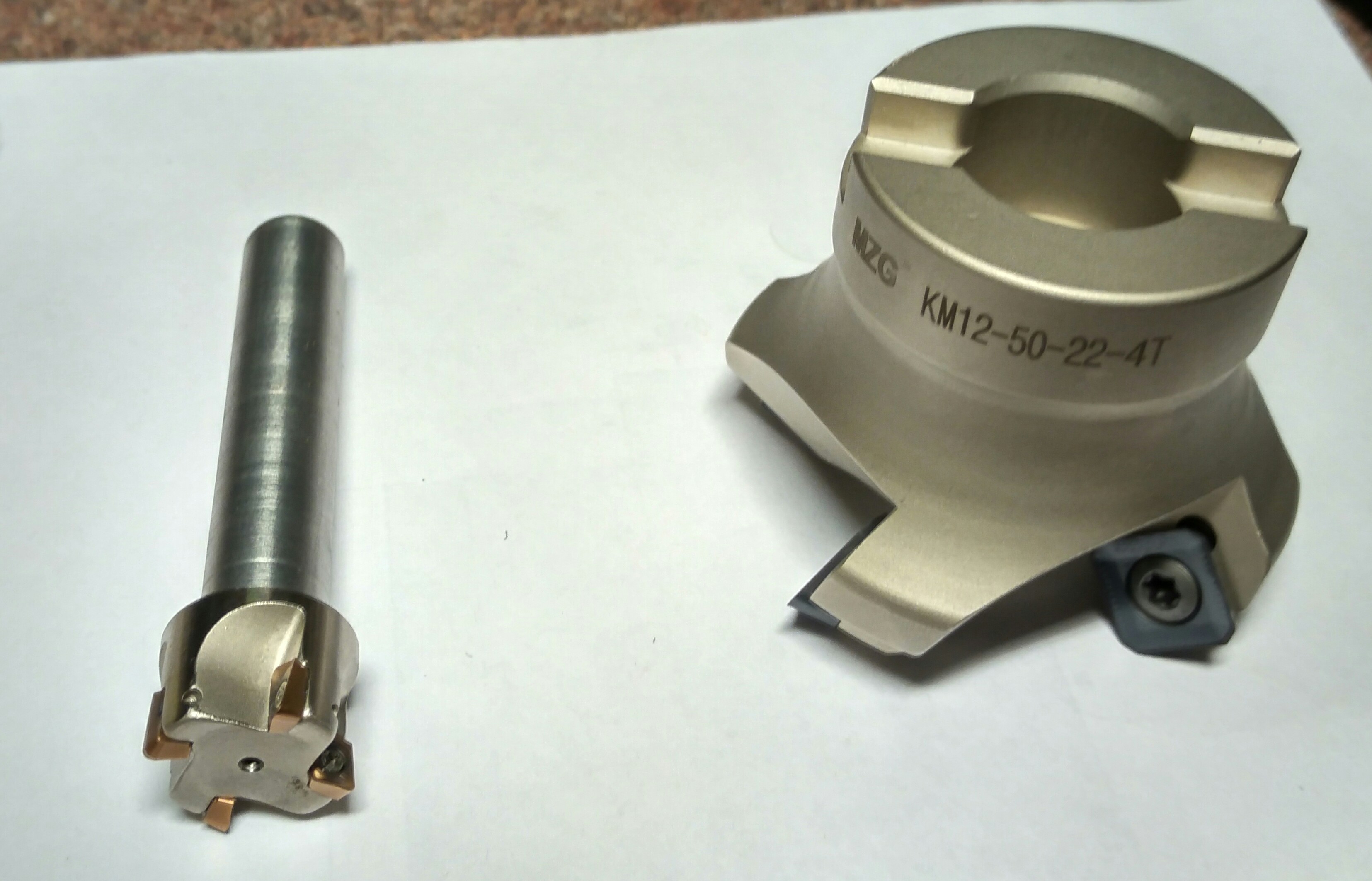

Наконец-то и мои приехали.
Маленькая на 20 по факту оказалась на 19,8 (хвостовик уже отпилил - не выдержал). Весит теперь 86,8 гр.
А с большой по ходу я промахнулся. Думал приедет алюминиевая, а она стальная оказалась. Вес 427,2 грамма без хвостовика. Подскажите можно такой вес на 2кВт китайский 24000 об. использовать ? (может наоборот хорошо, за счет инерции будет ровнее пилить ?) или шпиндель сдохнет ?

Kachik писал(а): Подскажите можно такой вес на 2кВт китайский 24000 об. использовать ? (может наоборот хорошо, за счет инерции будет ровнее пилить ?) или шпиндель сдохнет ?

Читал же, но уже подзабыл...
А сколько вес в итоге получился и как работает ?
Пойду обдирать.
Может кто подскажет, какая поверхность у нее базовая, за счет чего она на валу центрируется ?

Kachik писал(а):Читал же, но уже подзабыл...
Пойду обдирать.
Грамм 200 вроде. честно говоря не взвешивал. Обдирал и внутри и снаружи.
Т.к. вес относительно большой, то небольшие биения на фрезе(а так-же не забывать про хреновые цанги) - выливаются в сильные вибрации. То есть надо постараться хорошо выставить/отбалансировать.
Но я её использую для больших деревях, очень неплохо. На алюминии не пробовал, сомневаюсь что потянет, момента у 2.2квт на таком радиусе и с небольшими оборотами очень мало. Хотя кто знает. Тысяч до 12об она крутится у меня. Но для алюминия скорость резания на таких оборотах адская уже :hehehe:
Kachik писал(а):Может кто подскажет, какая поверхность у нее базовая, за счет чего она на валу центрируется ?
Ну вообще у fmb22 там внутренний цилиндр и кольцо базовые. Относительно них наружний цилинд и тот где болт сидит - были ровные. Но вот сами пластинки пляшут по высоте - это уже косяк китайцев. Самый верный вариант зажать и отталкиваться от пластин, чтоб ровнее вставали.
Сами пластины китайские тоже не факт что ровные! и при перезажатии могут по разному встать. там уж ловите среднее что-то.
Kachik
Сообщения: 1292
Репутация: 308
Re: Сковородочка
Сообщение Kachik »
Пластины и посадка под них конусные. Я специально взял MZG - у них качество очень неплохое. 50ку пока не мерял, а 20ка - одна из четырёх пластин сотка в плюсе остальные в нулях. Навскидку замерял, когда выставлял для обточки хвостовика. Надо будет переменять что получилось после проточки.

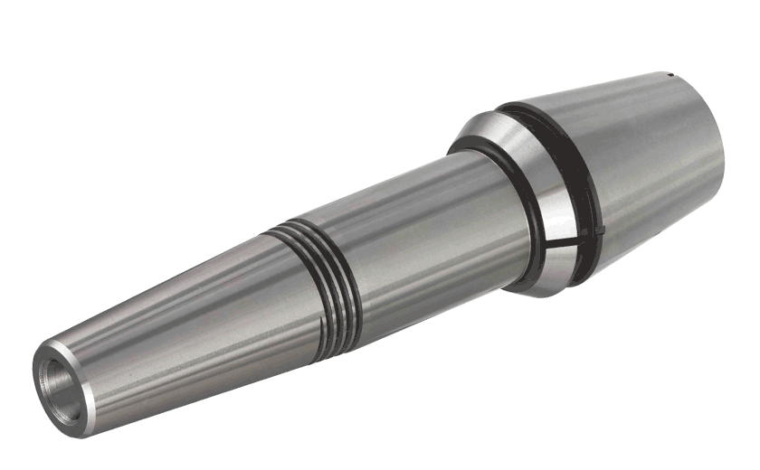

Re: Сковородочка
В цангу плохо. Вылет большой и хвостовик тонкий. Жесткости небудет. Весь успех сковороды 50мм на ер20 шпинделе какраз в том что она не за пипку в цангу зажата.
Re: Сковородочка
А как ты ее расстачиваешь? Делаешь внутреннюю резьбу как гайка от er20? Т.е. посадка только по резьбе?
А если сделать оправку с конусом как у цанги с гайкой?
Видел что то подобное у iscar...
Типо вот такого
1345.gif (2770 просмотров) <a class='original' href='./download/file.php?id=158247&mode=view' target=_blank>Загрузить оригинал (55.92 КБ)</a>

Re: Сковородочка
Сообщение Kachik »
Nick писал(а):А как ты ее расстачиваешь? Делаешь внутреннюю резьбу как гайка от er20? Т.е. посадка только по резьбе?
Типо вот такого
это хотя бы логично - она по посадочному цанги будет центроваться. А как точно посадить огромную мандулу и соблюсти соосность базируясь по резьбе и ей же заворачивать ???

Re: Сковородочка
Какие 3 сотки? Она опурается в торец шпинделя при закручивании и резьбу сделал плотно без болтанки. Я понимаю что это не по феншую но это единственный способ получить жесткость. Любое крепление в цангу ер20 это тонкий хвостовик и большой вылет. Она будучи кривой но жесткой прекрасно работает не пищит и не звенит.
Re: Сковородочка
Цанга базируется только по внутреннему конусу шпинделя. Биения внешней резьбы не нормируются и соотв. это просто лотерея.
