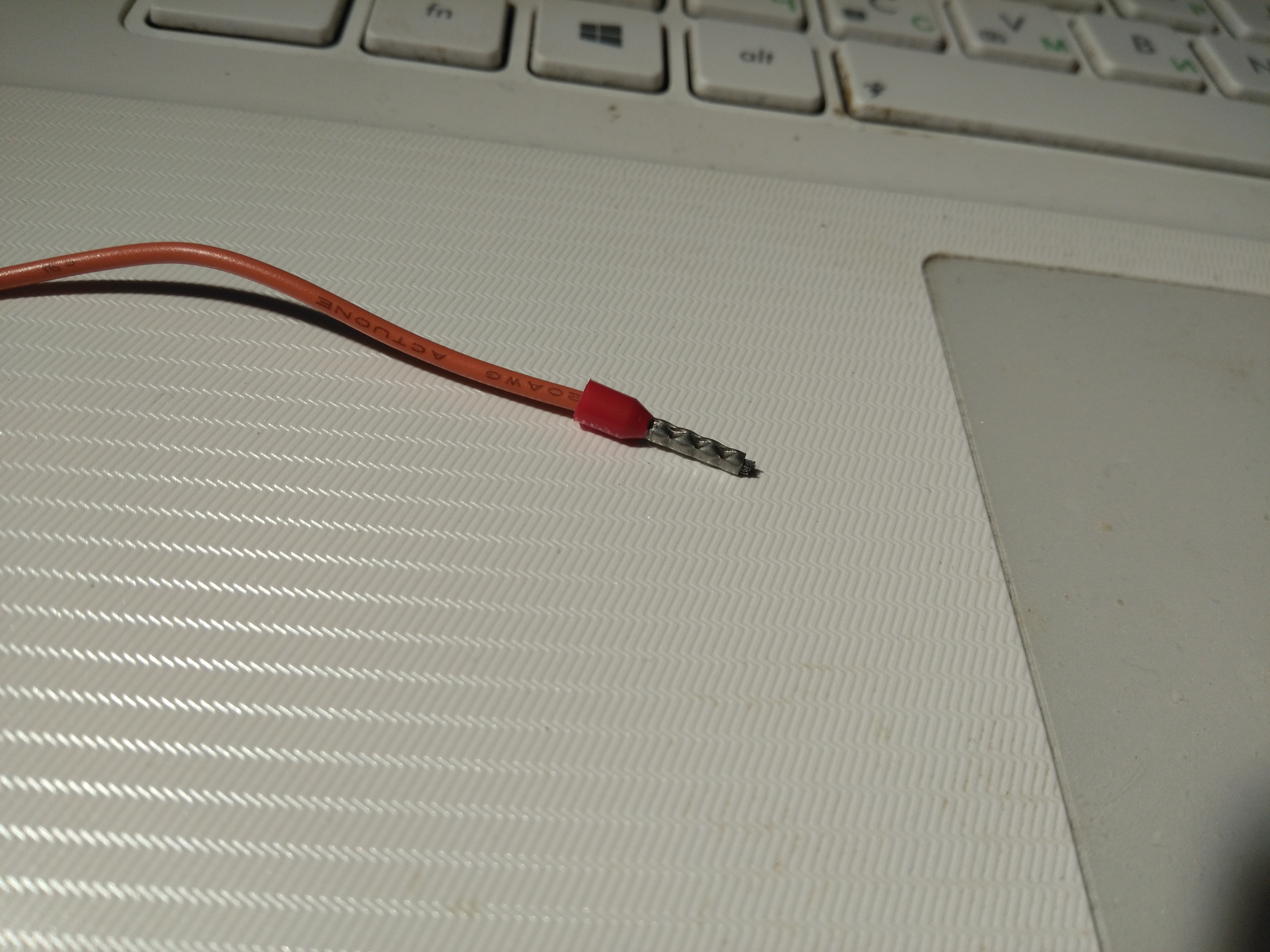

Nonstopich
Ну, скажем так: на дорогой инструмент у меня наглости не хватило.
Но с "жабой" удалось договориться... Прошу одобрения сообществом :)
IMG_20171028_194200.jpg (2589 просмотров) <a class='original' href='./download/file.php?id=123204&mode=view' target=_blank>Загрузить оригинал (3.25 МБ)</a>
IMG_20171028_193902.jpg (2589 просмотров) <a class='original' href='./download/file.php?id=123201&mode=view' target=_blank>Загрузить оригинал (3.06 МБ)</a>
IMG_20171028_182611.jpg (2589 просмотров) <a class='original' href='./download/file.php?id=123199&mode=view' target=_blank>Загрузить оригинал (3.22 МБ)</a>
Чё теперь могу, чё умею :beer_blow:
