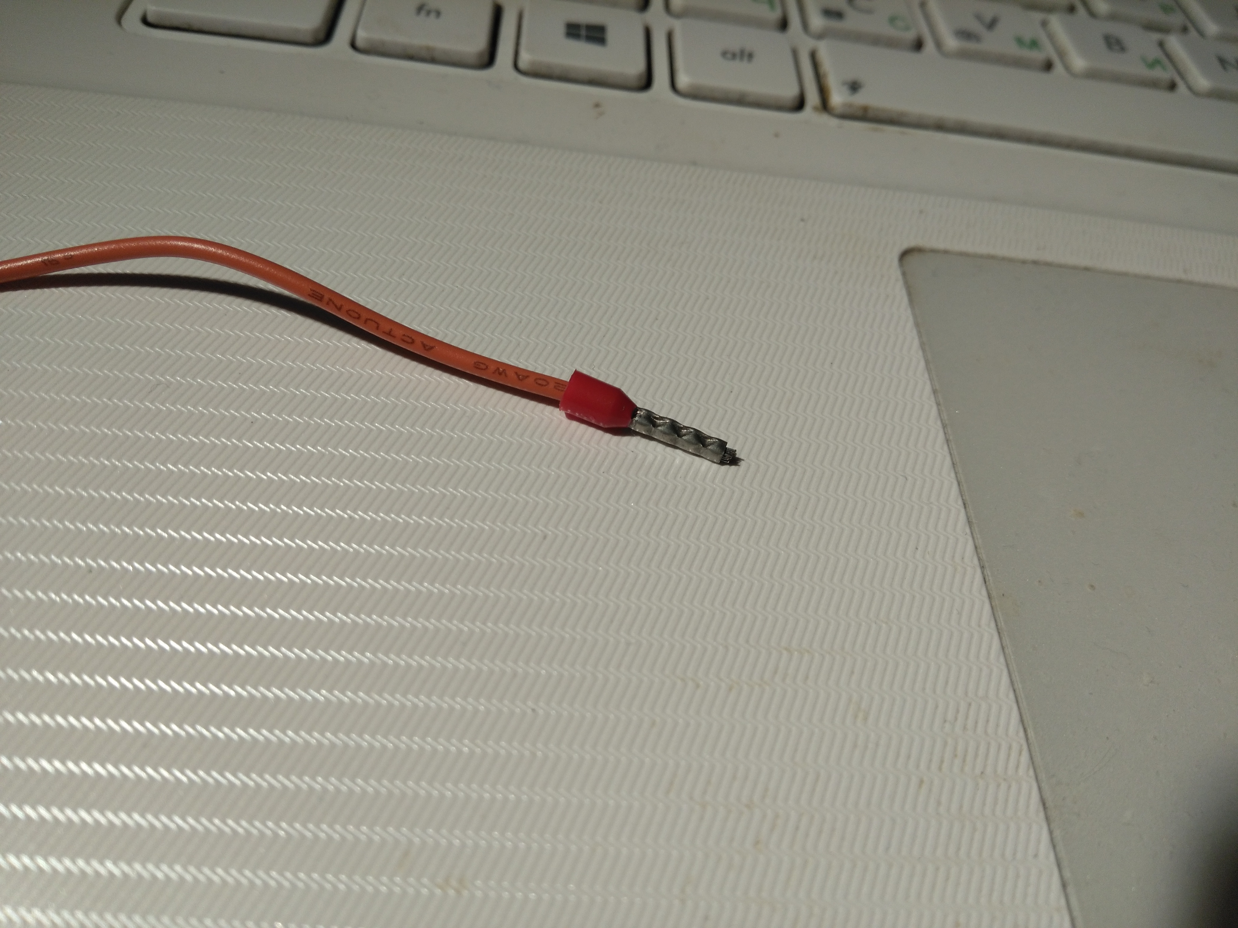

Hanter писал(а):Сергей, спасибо. да, именно о такой заделке с облуженным проводом говорил. сам был сильно удивлен. там этих концов за тыщу наверное. и все облужены. реально удивился такому решению. времени и сил то оно тянет нифига не мало...
Так они может "макали" просто в расплавленное олово.
Т.е. не "паяльником возили", а как-то более технологично.
Да и потом, какие были варианты... странно на самом деле, что обжимки широко стали только в последние лет 20-30 использоваться, вроде бы с 50х годов так уж точно не должно было быть с ними проблем.
(можно было и изготовить, и гильзы сделать дешевые)
Re: [Анонс] Бомж (народник) от Фрезеряги мне! 400х300х100
Hanter писал(а):там этих концов за тыщу наверное. и все облужены. реально удивился такому решению
Если лудить достаточно твердым припоем, да еще подкладывать пару шайб, одна из которых пружинная (гровер), то еще куда ни шло. Но да, трудозатраты серьезные. Еще бывало, место скрутки аккуратно обмотано изолентой (тканевой).

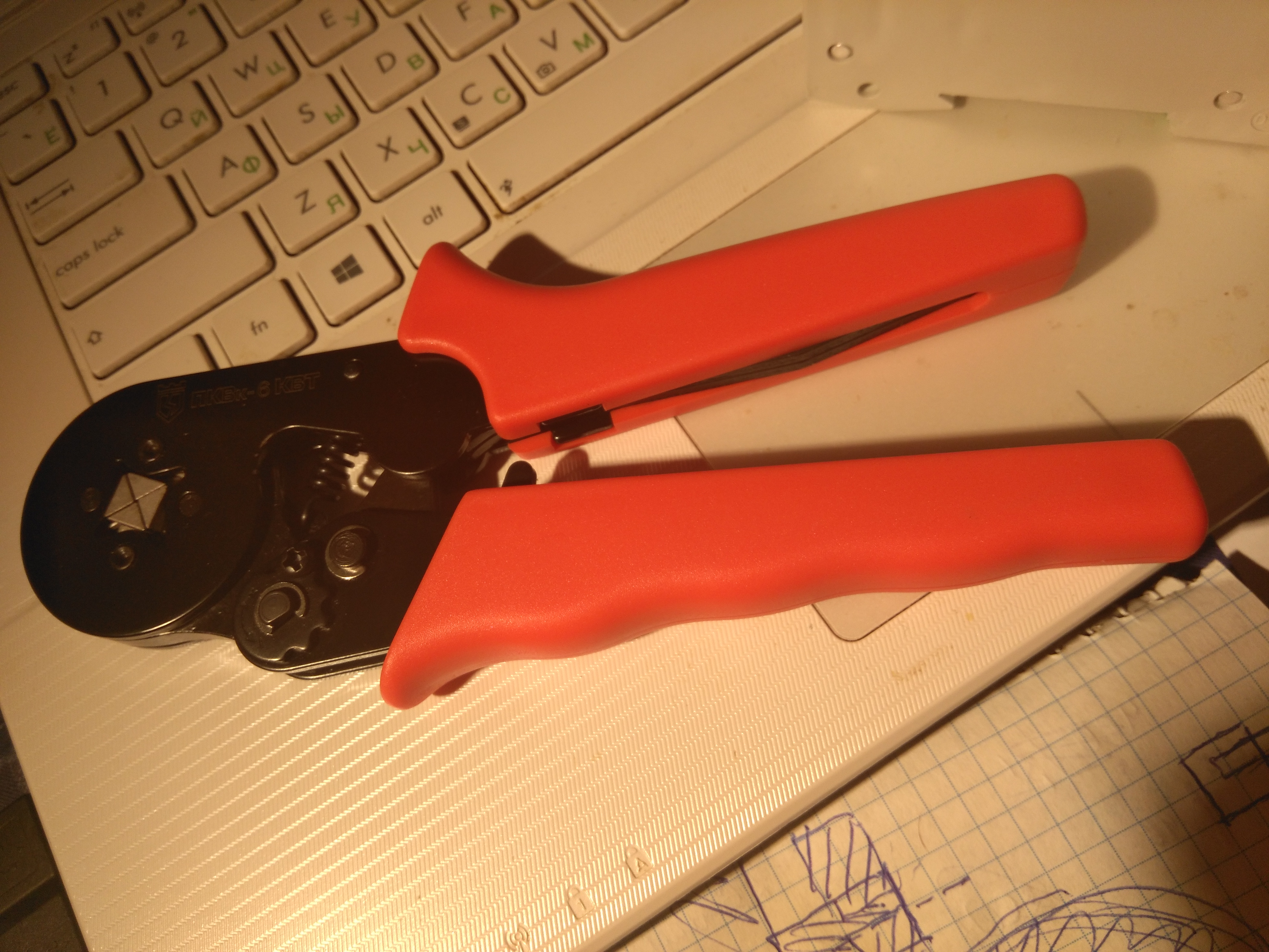

Ну, скажем так: на дорогой инструмент у меня наглости не хватило.
Но с "жабой" удалось договориться... Прошу одобрения сообществом :)
IMG_20171028_194200.jpg (2679 просмотров) <a class='original' href='./download/file.php?id=123204&mode=view' target=_blank>Загрузить оригинал (3.25 МБ)</a>
IMG_20171028_193902.jpg (2679 просмотров) <a class='original' href='./download/file.php?id=123201&mode=view' target=_blank>Загрузить оригинал (3.06 МБ)</a>
IMG_20171028_182611.jpg (2679 просмотров) <a class='original' href='./download/file.php?id=123199&mode=view' target=_blank>Загрузить оригинал (3.22 МБ)</a>
Чё теперь могу, чё умею :beer_blow:
И вот ещё немного.
IMG_20171028_193847.jpg (2679 просмотров) <a class='original' href='./download/file.php?id=123200&mode=view' target=_blank>Загрузить оригинал (2.19 МБ)</a>
IMG_20171028_193909.jpg (2679 просмотров) <a class='original' href='./download/file.php?id=123202&mode=view' target=_blank>Загрузить оригинал (2.88 МБ)</a>
IMG_20171028_193926.jpg (2679 просмотров) <a class='original' href='./download/file.php?id=123203&mode=view' target=_blank>Загрузить оригинал (1.65 МБ)</a>
Осталось разобраться с процессом автоматизации по кнопке ALARM.
За сим, кроме кнопки, динрейки и контактора, приобретено всё.
Malyarka74
Сообщения: 672
Репутация: 158
Сообщение Malyarka74 »
молодец. больное место у пресса - это пружина, она отрывается. но тебе не грозит. обычно за год работы со сборкой шкафов он умерает.

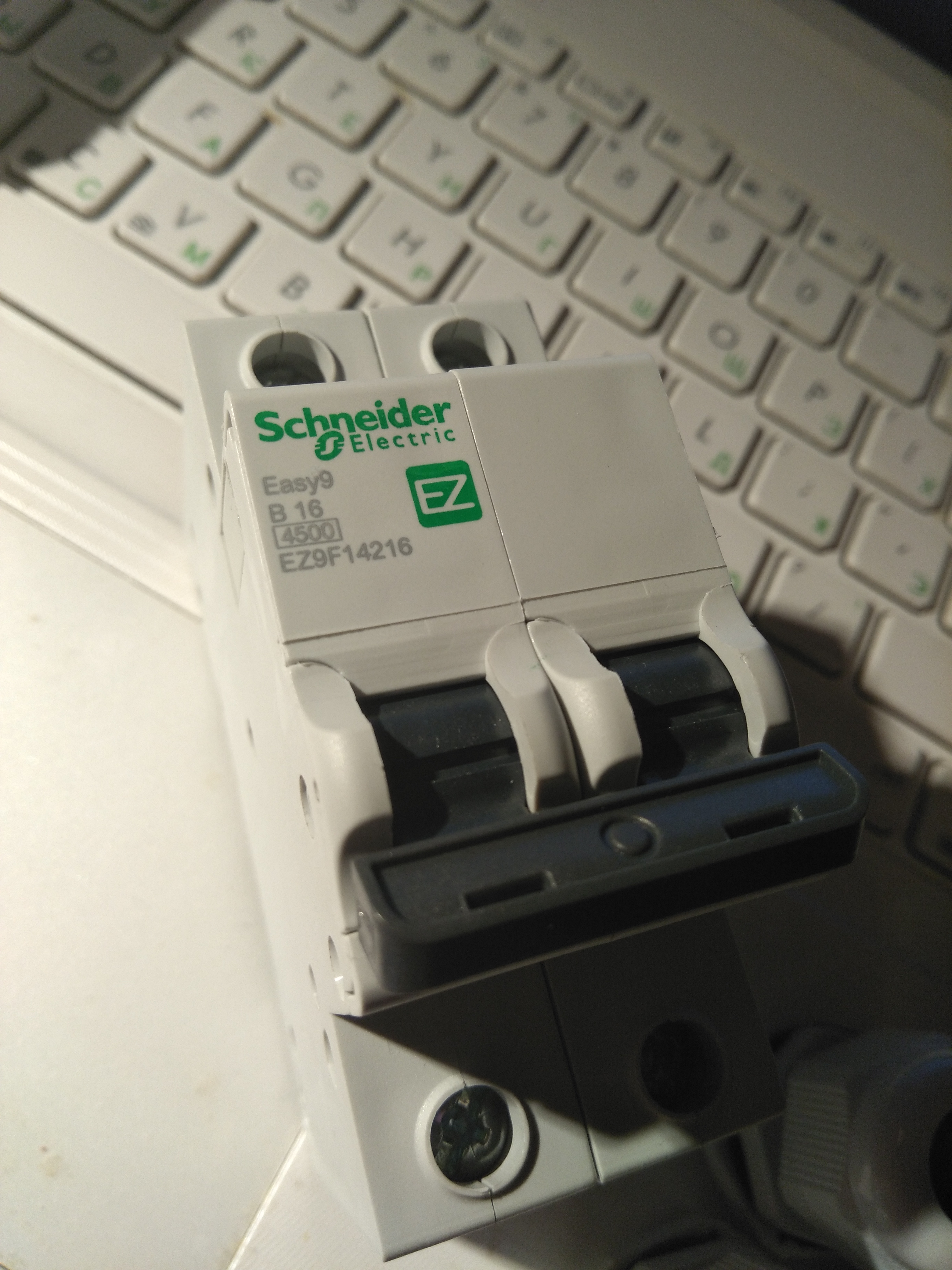

john1987887
Сообщения: 3063
Репутация: 1802
Сообщение john1987887 »
Это тебе фрезерюга посоветовал однофазный автомат на 2 провода? Рвать нужно фазу, "0" рвать не нужно.
Malyarka74
Сообщения: 672
Репутация: 158
john1987887 писал(а):Это тебе фрезерюга посоветовал однофазный автомат на 2 провода? Рвать нужно фазу, "0" рвать не нужно.
а в чем разница: рвать на вводе только фазу или рвать на вводе фазу и ноль?
john1987887
Сообщения: 3063
Репутация: 1802
По большому, счету разницы никакой. Разве что, спецы в курсе есть какая-то разница.
Malyarka74
Сообщения: 672
Репутация: 158
разницы нет. у нас в России в основном принято рвать фазу, за рубежом это обычная практика, когда рвут фазу и ноль. за мою практику по сборки шкафов (около 5 лет), было 2 или 3 проекта, где заказчик ставил условия, когда на потребителях рвется фаза и ноль.
Сообщения: 5886
Разницы никакой, пока вилку в розетку не воткнут перевернув на 180 градусов...
Для таких станков которые по мощности меньше чем бытовая техника нет смысла спецрозетки городить.

Есть риск что при перевороте вилки фаза и ноль поменяются местами. В самодельных станках часто (и у меня тоже) на входе нет выключателя, станок выключается входным автоматом, поэтому нужен спаренный.
Ну обсудили же этот вопрос от и до. Чего возвращаться?
Просто страховка от переворота вилки.
А чем чревато отключить ноль я читал в мануалах к ПЧ.
Ни черта не понял, поэтому писать что-то не буду.
