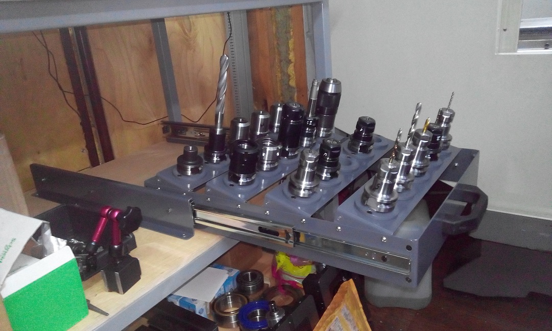

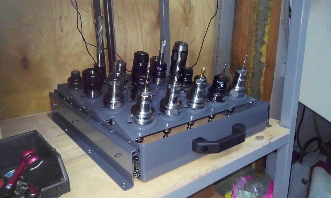

Надоело хранить инструмент в родных пластиковых коробочках. Ни достать, ни положить толком, того и гляди все попадает. Сделал выдвижную полку. Вставки под конуса напечатаны на принтере.
IMG_20170905_195422.jpg (4563 просмотра) <a class='original' href='./download/file.php?id=119815&mode=view' target=_blank>Загрузить оригинал (322.49 КБ)</a>
IMG_20170905_195435.jpg (4563 просмотра) <a class='original' href='./download/file.php?id=119816&mode=view' target=_blank>Загрузить оригинал (304.24 КБ)</a>

john1987887 писал(а):Сделал выдвижную полку.
На Hiwin надо было делать! :)

shalek писал(а):На Hiwin надо было делать!
и сервах... :D
но получилось классно.

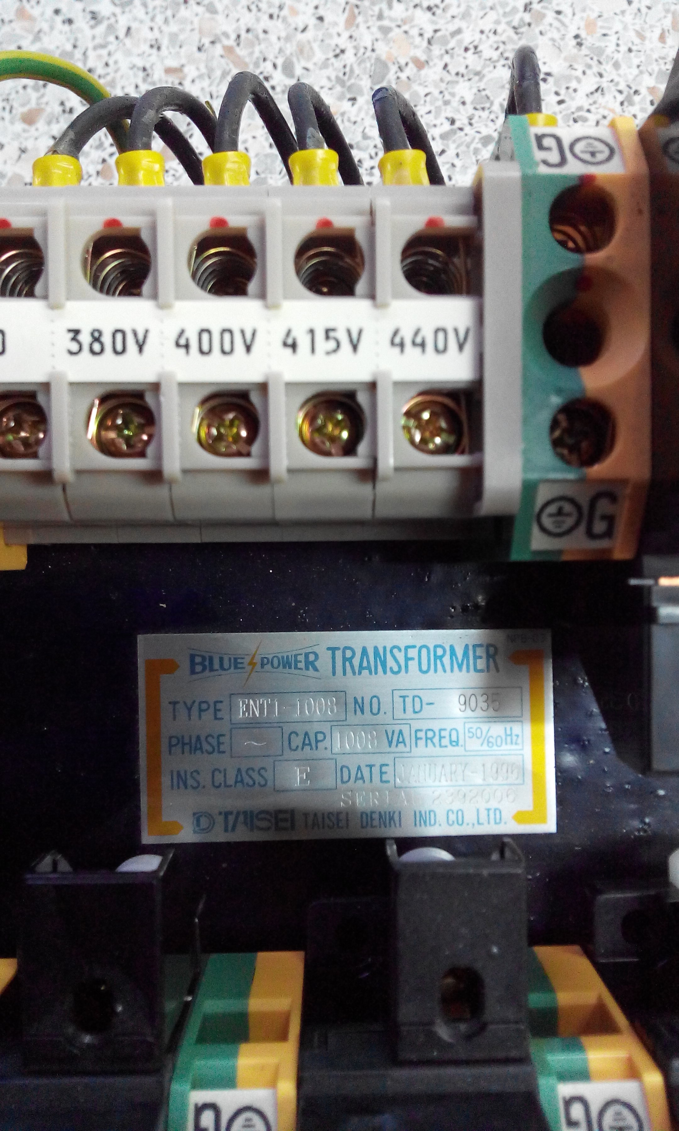

Привет всем! Станочек приболел и пришлось менять всю старенькую родную электрику на новую. Прикупил у форумчанина MGG китайские копии драйверов Яскава с движками на оси и драйвер со шпиндельной сервой на сам шпиндель. Сейчас собираю заново электрошкаф и есть пара вопросов.
Поскольку станок японский, то все потроха были либо на 110 вольт для 1 фазных устройств, а 3 фазные агрегаты были на 220 вольт. Но работал он в Европе, поэтому в шкафу имеется отличный трансформатор для перехода с 3-х фаз 380 В на 3 фазы 220 В. Этим трансом у меня будут питаться новые драйвера для осей, т.к. они тоже на 3 фазы 220В.
А теперь вопрос. Получу ли я с этого транса 110 В, если просто возьму с него 1 фазу и ноль? Не очень хочется менять всю периферию типа клапанов, а они все на 110 вольт.

john1987887 писал(а):А теперь вопрос. Получу ли я с этого транса 110 В, если просто возьму с него 1 фазу и ноль? Не очень хочется менять всю периферию типа клапанов, а они все на 110 вольт.
нет, взяв одну фазу и 0 будет однофазное 220В
john1987887 писал(а): Не очень хочется менять всю периферию типа клапанов, а они все на 110 вольт.
купить/сделать еще один транс на 220-110в.

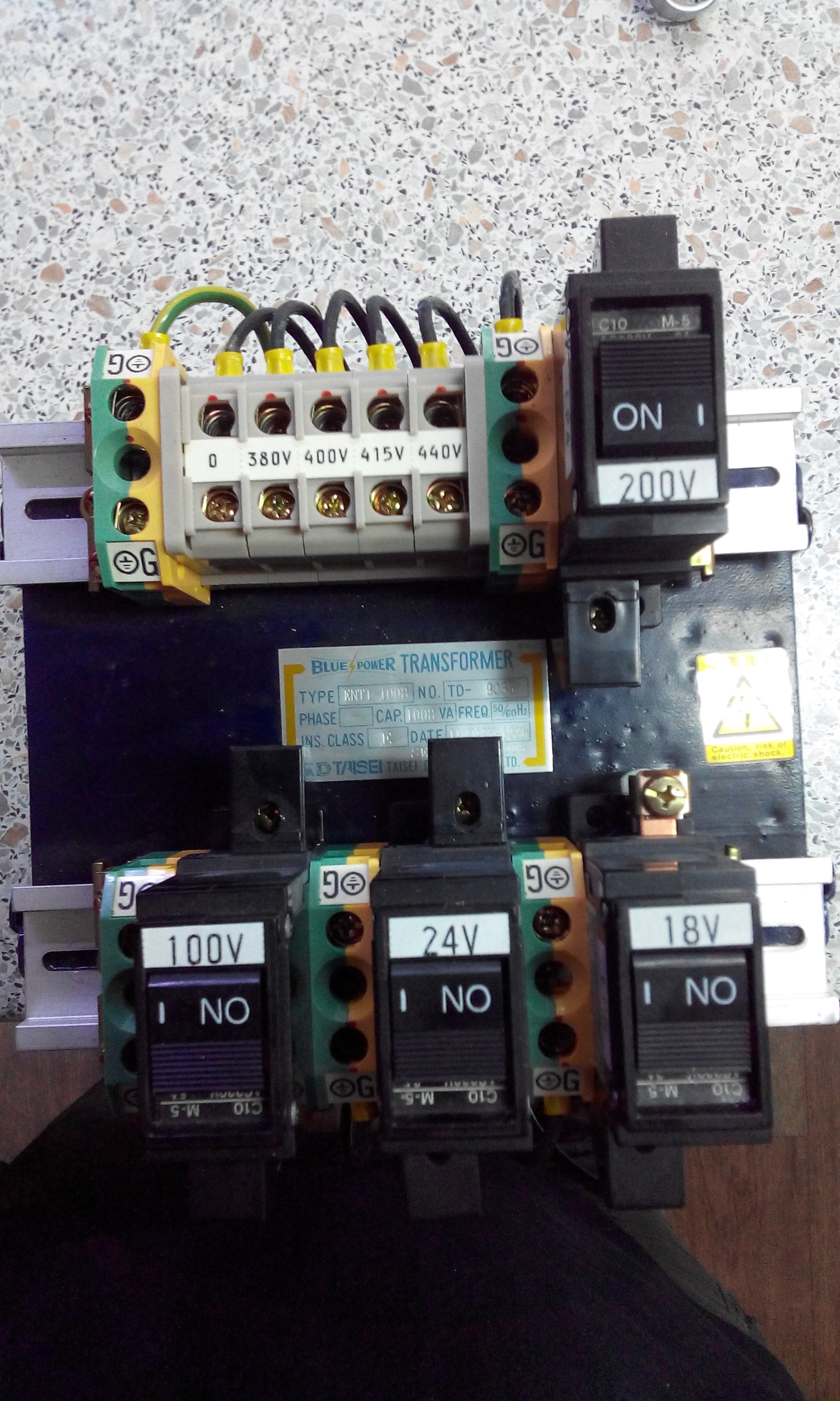

Понятно. Откопал еще один транс, поменьше. Судя по надписям на клеммах он может сделать однофазные 100, 24 и 18 вольт из 380 или 200 В. Только не понятно как его подключать. Ведь клемма на входе для 380 В только одна и еще одна для нуля. А у нас между фазой и нулем только 220 В... Получается его можно подключить только за клемму 200 В, взяв их с большого транса?

Re: Японец BROTHER TC-229
evgenyjp писал(а):нет, взяв одну фазу и 0 будет однофазное 220В
Должно быть ~130В, ибо
john1987887 писал(а):в шкафу имеется отличный трансформатор для перехода с 3-х фаз 380 В на 3 фазы 220 В
john1987887 писал(а):Судя по надписям на клеммах он может сделать однофазные 100, 24 и 18 вольт из 380 или 200 В. Только не понятно как его подключать. Ведь клемма на входе для 380 В только одна и еще одна для нуля. А у нас между фазой и нулем только 220 В... Получается его можно подключить только за клемму 200 В, взяв их с большого транса?
Две фазы 380В подключить к 0 и 380. На трансформаторе "0" - это начало обмотки.

Сообщение john1987887 »
UAVpilot писал(а):Две фазы 380В подключить к 0 и 380. На трансформаторе "0" - это начало обмотки.
Понятно. Видимо такое же подключение будет и для клеммы 200 В? Нужно взять 2 фазы 220 В на выходе большого транса?
Нужно взять любые 2 фазы 380В и подключить их к клеммам 0 и 380V.
По вторичным не подскажу - не разобрать по фото. Возможно это 4 отдельные обмотки с выводами сверху и снизу черных хреновин с надписью 18V. Надо прозванивать.
john1987887 писал(а):Нужно взять 2 фазы 220 В
С подстанции обычно выходит 4ре провода: 3фазы + 1 ноль. Если сеть на 380в, то: между фазой и нулем = 220в. Между любыми фазами = 380в.
Если взять 2 фазы = 380в
Если взять фазу и ноль = 220в.
Блин. Из 3-х человек пост с вопросом полностью прочитал только 1 :) У меня есть выбор для получения 110 В. Либо зацепить 2 фазы 380 с родной сети, либо зацепить 2 фазы 220 с первого, понижающего трансформатора на второй, поменьше. Я так понял оба варианта будут работать.
Я подозреваю что 200V клеммы на втором трансе (который на картинках) это выход (то что контакты с одной стороны транса ничего не значит). И он может быть гальванически связанным с выходами 100V и остальными. Просто на фото не очень ясно, где все выхода всех этих напряжений. Надо прозванивать. Поэтому 100% рабочий вариант UAVPilot написал с подключением первички 0-380В.

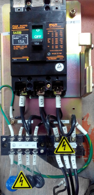

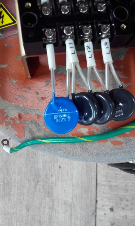

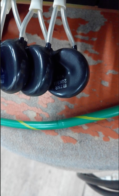

Еще один интересный момент по силовой части. На фото главный автомат. Сверху в него заходит питающий кабель, а снизу, на выходе, как мы видим, есть 3 толстых провода, они идут на главный трансформатор, и еще какие-то непонятные таблетки, 3 черные и 1 синяя. По маркировкам на них ничего не гуглится. Что это такое? И зачем оно? Надо ли мне переносить это в новый шкаф?
Безымянный.png (3567 просмотров) <a class='original' href='./download/file.php?id=137510&mode=view' target=_blank>Загрузить оригинал (512.16 КБ)</a>
john1987887 писал(а):Что это такое?
Похоже на варистор. Маркировку бы их.
john1987887 писал(а):И зачем оно?
Если напруга в сети скакнет больше допустимой, они "замкнут" и вырубят автомат. Это "предохранители" от перенапряжения ;) А мож конденсаторы это для фильтрации.
