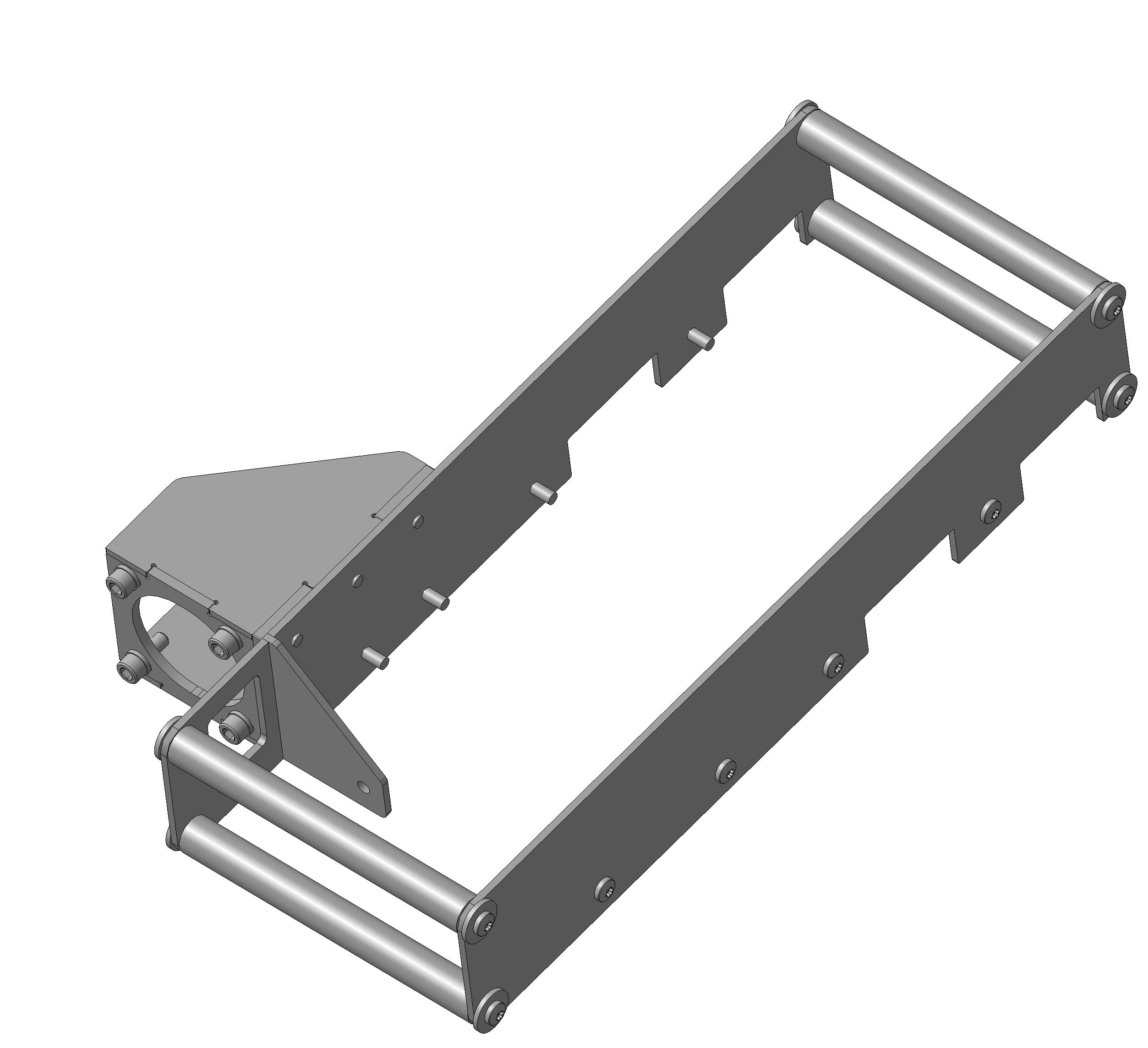

Lafayette писал(а):Не успел, если это твой единственный минус, то что мешает сделать защиту как на рис.
а при такой компоновке стенка защиты станет ещё жёстче, опять же плюс!

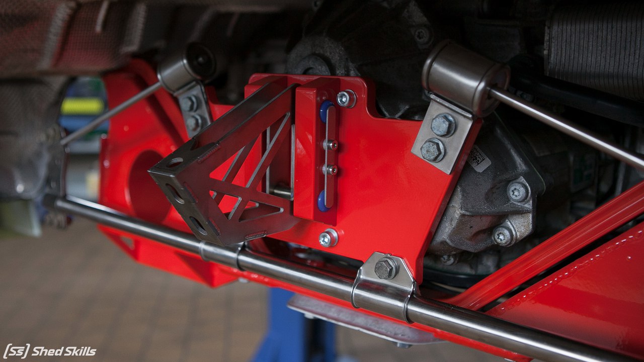

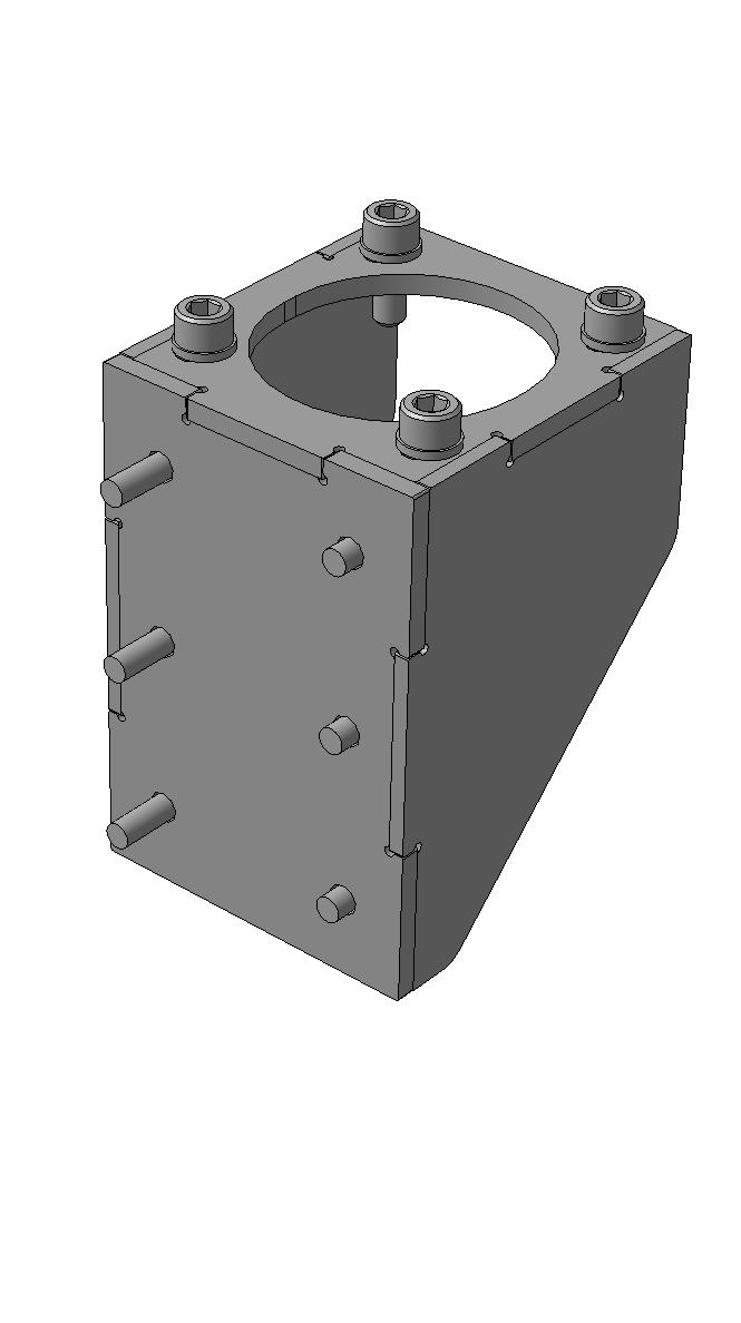

Я уже пробовал в самом начале такую компановку, но это требует лишних, деталей, лишнего крепежа, и усложняет всю конструкцию, плюс мы не можем между ушами крепить ленту портала, по этому плюсов я считаю больше чем минусов, на форме уже довольно много "жирных" станков усиленных где попало, цель получить максимально технологичную конструкцию малой кровью, по этому приходится идти на некоторые компромисы. Проработал крепеж двигателя, сталь 4мм, аргоновая сварка, любил такие конструкции варить когда работал в кастом мастерской. Защита Z c крепежем, крепления двигателя будет крепиться, поверх пластины, для того что бы моментом двигателя не разворачивало боковину, будет приварено ребро жесткости.
А зачем делать отдельный уголок для крепежа боковины защиты, сделать как на рисунке что скидывал, и какой лишний крепёж, а усложнение только
гиб бока стенки защиты, опять же меньше обработки(уши) переходной плиты.

Lafayette писал(а):гиб бока
Занимался выхлопными системами, и часто приходилось гнуть всякие хитрые крепежи для выхлопных систем, при этом что бы точно согнуть 2мм нержавейку приходилось делать подрезы на 60% длинны гиба, на тройке же получить приемлемое качество в кустарных условиях не удвалось даже с подрезкой, можно конечно сделать шип- паз и собрать аргоновой сваркой, но нет гарантии что это ребро не поведет при сварке. плюс опять же теряется возможность крепления ленты портала. к тому же согнуть так ребро даже на хорошем листогибе нужно 10ток заготовок запороть, что бы попаст в угол и в радиус, все это конечно просчитывается, но у меня нет профильного образования что бы это сделать самому, а просить кого то нужны расходы. Давайте закроем данный спор, возможно я увеличу площадь ушей, но скорее всего оставлю так.

Крепеж мотора я бы фрезернул из дюральки а то сварной не очень ровный может получится. С гибкой если нет доступа в проверенное место даже не связывайтесь.

frezeryga писал(а):очень ровный может получится
Не однократно собирал подобные конструкции, она в круг собирается на прихватки, в шахматном порядке, и потом проваривается на низком токе, удар кувалды конечно не выдежит, но в целом довольно прочно получается. Вот к примеру подобный кронштейн спокойно выдерживет тяжелую выхлопную систему.

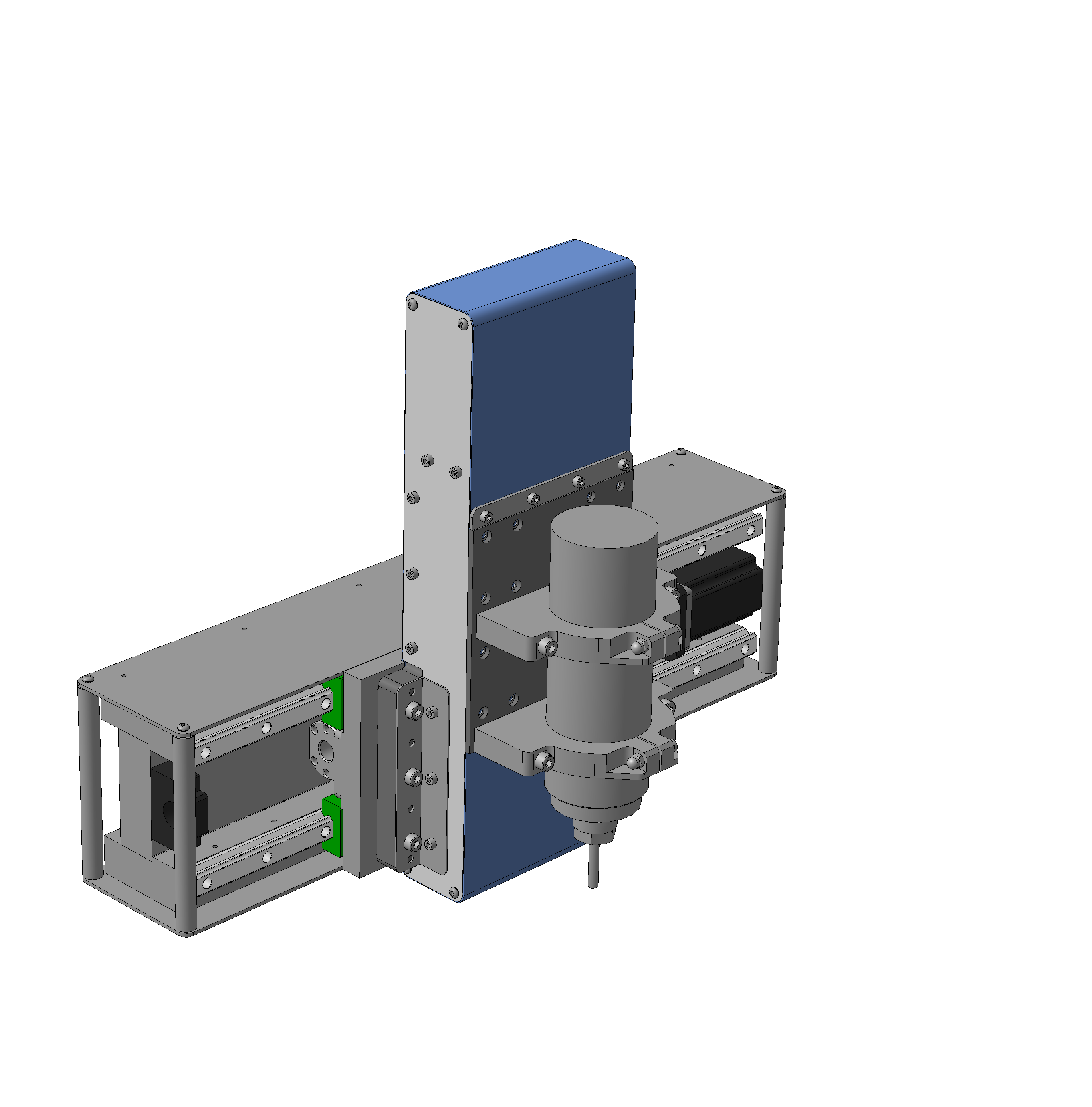

fabrikator66 писал(а):плюс опять же теряется возможность крепления ленты портала.
Ничего не теряется.

Кстати под портал влазит 190, а ход у меня ограничен только длиной рельс, но не жёсткостью как на твоих станках. Плюс спокойно могу перевернуть шпиндельную плиту и получить классику, без переделок.
По поводу коромысла. Хочешь поспорить с жёсткостью станины токарного станка и алюминиевого профиля, так тут мне вообще сказать тебе нечего, ну только если чтобы корону поправил.

frezeryga писал(а):Для сервы нужно точно соблюсти угол.
Угол если что не сложно потправить, подкладкой из фольги под мотораму, но в целом такая конструкция вполне жизнеспособна.
