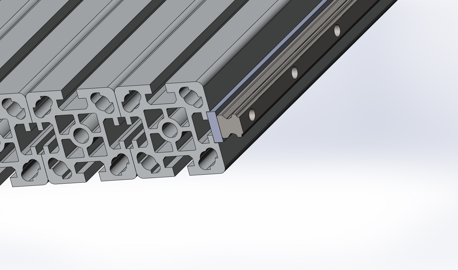

MX_Master писал(а):Прикинул пробный вариант без фрезеровки
В этой убогой идее всё таки есть рациональное зерно.
Стол правильнее будет скрутить и склеить из усиленного профиля 60х60 от Геликор: http://gelikor.ru/alprofile/alprofile/aap60x60.html
Профиль по жёсткости пободается даже с профилем 100х100 от Зетек и даже с усиленным профилем от Алюмики 90х90 мм (см. характеристики).
Станина получится монументальной и Т-слот не нужен будет. (А он кстати у Вектроника стоит нехилых денег). Стенка в Т-пазу этого профиля 6 мм. :good:
В паз под направляющую нужно будет вставить пластину 6х20 мм и через неё прикрутить 15-ый рельс:
15.JPG (3489 просмотров) <a class='original' href='./download/file.php?id=101552&mode=view' target=_blank>Загрузить оригинал (304.84 КБ)</a>
Или сразу на профиль поставить 20-ые рельсы, если делать станок большего формата:
20.JPG (3489 просмотров) <a class='original' href='./download/file.php?id=101553&mode=view' target=_blank>Загрузить оригинал (269.76 КБ)</a>
Evgbog, если не трудно, "поплющи" этот вариант в симуляторе. Я к сожалению, так и не научился это делать. :wik:

Добавлено: 31 янв 2017, 21:39
evgbog
ultrus писал(а):Evgbog, если не трудно, "поплющи" этот вариант в симуляторе. Я к сожалению, так и не научился это делать.
Вес конструкции 36 кило, усилие 100 кг*с по центру. Максимальный прогиб: 0.0086 мм
Result_0_2_1.png (3244 просмотра) <a class='original' href='./download/file.php?id=101731&mode=view' target=_blank>Загрузить оригинал (511.35 КБ)</a>
Re: кандидатура на народный станок 400х300х100
Добавлено: 31 янв 2017, 22:32
Скромный опыт в FEA тестах мне всегда напоминает, что циферкам этим верить нельзя. Сравнивать меж собой - можно, но не более. Вы представьте, человек в сто кило встал на одну ногу на таком столе, неужели максимальный прогиб будет меньше сотки? Это ж с какого графена сделан этот профиль? :lol1:
Там как минимум на 8 десяток прогиб будет.

Добавлено: 31 янв 2017, 23:26
donvictorio
MX_Master писал(а):Скромный опыт в FEA тестах мне всегда напоминает, что циферкам этим верить нельзя
ваще согласен.
чтобы поверить в тест, нужно довольно тщательно его приготовить.
судя по картинке, торцы набора профиля намертво приварены к идеальной опоре, а нагрузка распределена между профилями (как будто они одно целое)
у меня, к примеру, только смена опоры увеличила деформацию в 4 раза.
а по сути каждая из профиляк гнётся отдельно, они ведь между собой не скручены. а если нагрузить одну, то картина становится более адекватной.
но, тем не менее, профиль хороший.

Добавлено: 01 фев 2017, 01:14
ultrus
donvictorio писал(а):а по сути каждая из профиляк гнётся отдельно, они ведь между собой не скручены.
Как это не скручены? Скручены, да ещё и склеены. Иначе в этом бутере смысла нет никакого.
Считаю, что результать отличный! Ведь гнули сборку размером 540х900 мм для станины станка с рабочим полем 400х600. :good:

тогда где-то в 4-5 соток на 100 кг.
Добавлено: 01 фев 2017, 08:48
Может у кого есть кусок настоящего профиля для проверки? Поставить его на краях, сверху в середину хотя бы один кирпич, а снизу индикатором замерять прогиб. А потом максимально повторим тест в программе и сравним.
Я брал на FEA тесты разные материалы. Фанеру берёзовую даже брал. Перепроверял все модули и характеристики, гнул в программе и в реальности. Но в реальности гнётся больше!
