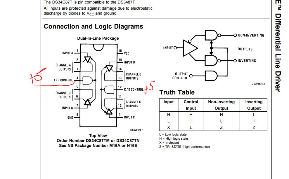

Чет вы гоните ребята :hehehe:
у меня на линейках все четко пашет
4 и 12 нога заведены на +5в и кондер на питании, все , больше там ни чего нет кроме этой микрухи :hehehe:

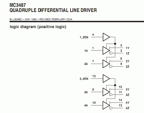

nik1 писал(а):Чет вы гоните ребята у меня на линейках все четко пашет
Коль, я может чет не понимаю, но микросхемы разные. и логические диаграммы у них тоже разные. у MC3487 она выглядит вот так:
Буфер обмена01.gif (2960 просмотров) <a class='original' href='./download/file.php?id=121606&mode=view' target=_blank>Загрузить оригинал (13.68 КБ)</a>
Соответственно подключение будет несколько отличаться.

не. не оно. это преобразование уровня сигнала. с 5 в 24в.

Лёх, я делал на 34с87

трабл в моем незнании основ электроники. Не понимаю я как ее правильно завести. куда какие кондеры лепить. вот входы 1,2ЕН и 3,4ЕН - че на них подать ? и откуда ? тупо питающее напряжение завести ??
Вход 1А и 2А - это два конца. со степмастера мы имеем три конца - сигналь "степ", сигнал "дир" и сигнальную землю. относительно которой определяются сигналы.. тут на входы 1А и 2А мы садим сигнальные концы.. сигнальную землю куда мы деваем ???

Hanter писал(а): В субботу куплю горсть микрух и буду экспериментировать.
Алексей, могу помочь.
В принципе в теме уже все написано.
Вибираем микросхему драйвера линии, которая доступна. На нее подаем питание 5В, между 0 и 5В керамический конденсатор (0.1-1 мкф) как можно ближе к ногам микросхемы по одному на каждый корпус.
Если у микросхемы есть входы Enable, то подаем на них 0 или 5В ( 5В через резистор 1 кОм) для постоянной активации выхода.
На вход подаем сигнал с генератора импульсов (Степмастер). На выходе имеем дифференциальный сигнал, подаем его на серводрайвер. Если диф. линия длинная, то обязательно резистор 120 ом между диф. выходами . В мануале Yaskawa он нарисован в драйвере, такой-же необходим со стороны передатчика.
Это все. Если скажете какую микросхему передатчика будете использовать нарисую как подключать.
Я тебе там тремя сообщениями выше написал вроде...
Цитирую себя
"Отдельно надо еще и ENABLE подать на 1-2 и 3-4, я честно говоря не очень понимаю как это там все работать
должно, но на первой странице нарисовано, что без этого выходы будут в состоянии High impedance
Если тебе надо управлять этим состоянием (скажем от SON), то заводишь его туда, если нет, то соединяешь с +5"
Hanter писал(а): Вход 1А и 2А - это два конца. со степмастера мы имеем три конца - сигналь "степ", сигнал "дир" и сигнальную землю. относительно которой определяются сигналы.. тут на входы 1А и 2А мы садим сигнальные концы.. сигнальную землю куда мы деваем ???
Земля по идее должна быть общая. Вообще общая, у всего.
Т.е. GND.
Если земли у одного привода и другого "разные", то яб использовал больше чипов.
Хорошо-бы и 5в питания взять оттуда-же, откуда землю берешь.
Рисуй... со схемой уже можно будет народ спрашивать "верно-ли" "правильно-ли".
