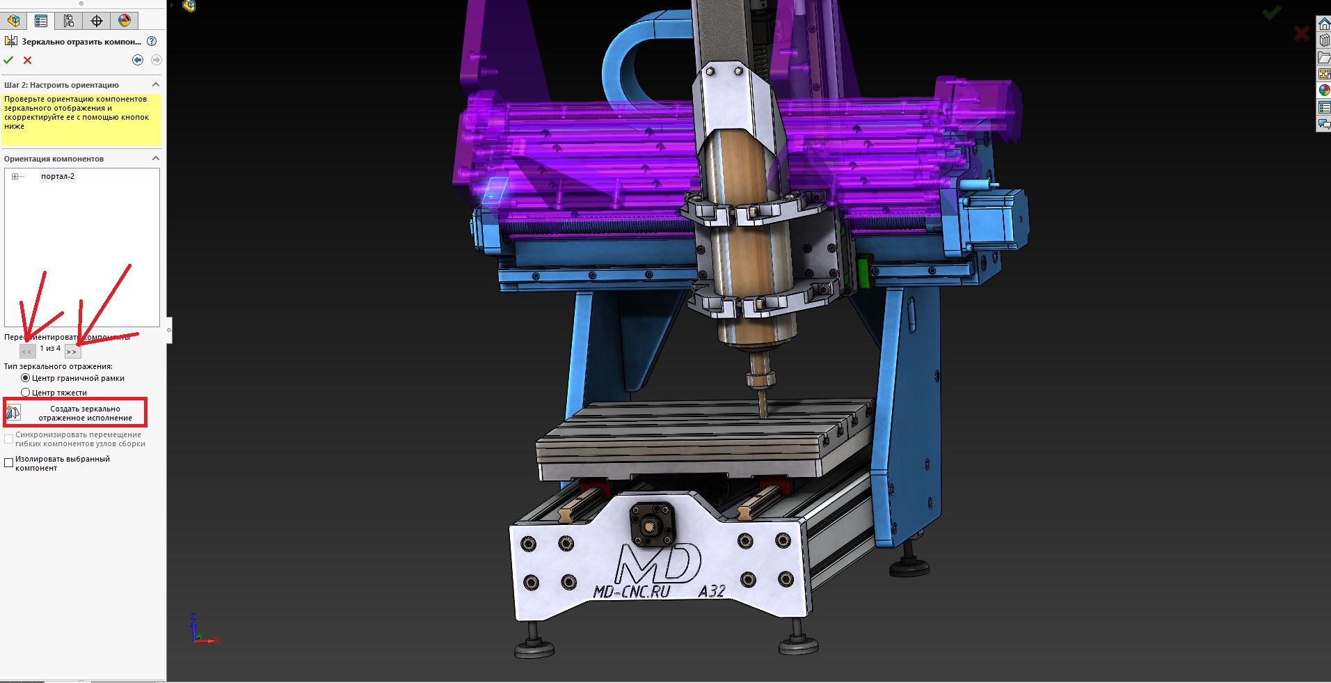

Подскажите пожалуйста, можно ли зеркально отобразить сборку.
У меня есть левая часть станины, надо ее зеркально отобразить относительно длинной внутренней грани.
Очень не хочется с нуля делать правую часть, зеркальную копию уже сделанной.
Re: SolidWorks
Добавлено: 19 июн 2019, 22:54
daemon78 писал(а):Подскажите пожалуйста, можно ли зеркально отобразить сборку.
Можно, как обычно и параллельно создаются новые детали. (но не всегда)
Там бывает 4 позиции отзеркаливания и практически по каждой детали нужно пройтись, что бы расположение было верно. (иногда сразу так, как должно быть)
Желательно зеркалить относительно плоскости, которую в дальнейшем можно перемещать.

Фигня какая то выходит.
Они склеиваются и их нельзя разделить
Re: SolidWorks
Добавлено: 19 июн 2019, 23:12
xenon-alien писал(а):Желательно зеркалить относительно плоскости, которую в дальнейшем можно перемещать.
Новой плоскости. Её нужно создать.
И потом каждую деталь переворачивать в нужную сторону, если нету такого положения, то ставим галочку зеркалить и будет создана зеркальная деталь.

Вроде как то получилось, почему то цвета кареток исчезли.
Но да ладно, а как теперь сохранить отражение отдельным файлом?

Re: SolidWorks
Добавлено: 19 июн 2019, 23:26
daemon78 писал(а):но как теперь сохранить отражение отдельным файлом?
Они уже сохранены, смотри в той же папке "Зеркально отразить.....имя файла"
Но ты всё отзеркалил "треугольником" и скорей всего по этому полетели сопряжения.
Re: SolidWorks
Добавлено: 19 июн 2019, 23:31
daemon78
xenon-alien писал(а):Но ты всё отзеркалил "треугольником" и скорей всего по этому полетели сопряжения.
Как это треугольником?
Re: SolidWorks
Добавлено: 19 июн 2019, 23:38
daemon78 писал(а):Как это треугольником?
SolidW_0001.jpg (7687 просмотров) <a class='original' href='./download/file.php?id=164861&mode=view' target=_blank>Загрузить оригинал (304.28 КБ)</a>
То, что отметил стрелками - "вращаешь" деталь в нужное положение зеркалирования и при этом не создается новая деталь.
Если пользоваться "создать зеркально отр....." - тогда создается новая деталь. Но это делается только для тех деталей, которые не можешь довернуть 1-4 положением.

daemon78
через пень колоду, но получилось.
Спасибо
