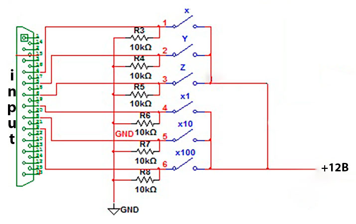

T00T
Есть ли необходимость в подтягивающих резисторах для галетников, да и остального? В темах про месу такое всплывало неоднократно. Пока тестирую на полу, так что осознать необходимость пока не получается...

Фрост

В моем случае - выбор осей и скорости перемещения, да в принципе чего угодно на input

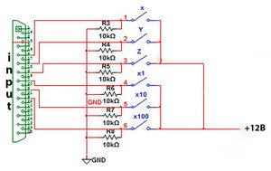

Фрост
Сообщения: 391
Зарегистрирован: 28 окт 2013, 00:18
Репутация: 23
Re: Настраиваем контроллер to_pci.
Сообщение Фрост »
Грубо говоря, есть смысл в таком подключении или нет?
схема2.jpg (2608 просмотров) <a class='original' href='./download/file.php?id=105514&mode=view' target=_blank>Загрузить оригинал (49.13 КБ)</a>
T00T
Сообщения: 742
Зарегистрирован: 16 дек 2011, 12:07
Репутация: 100
Сообщение T00T »
Резисторы не нужны. На плате IO есть даже под них место :).

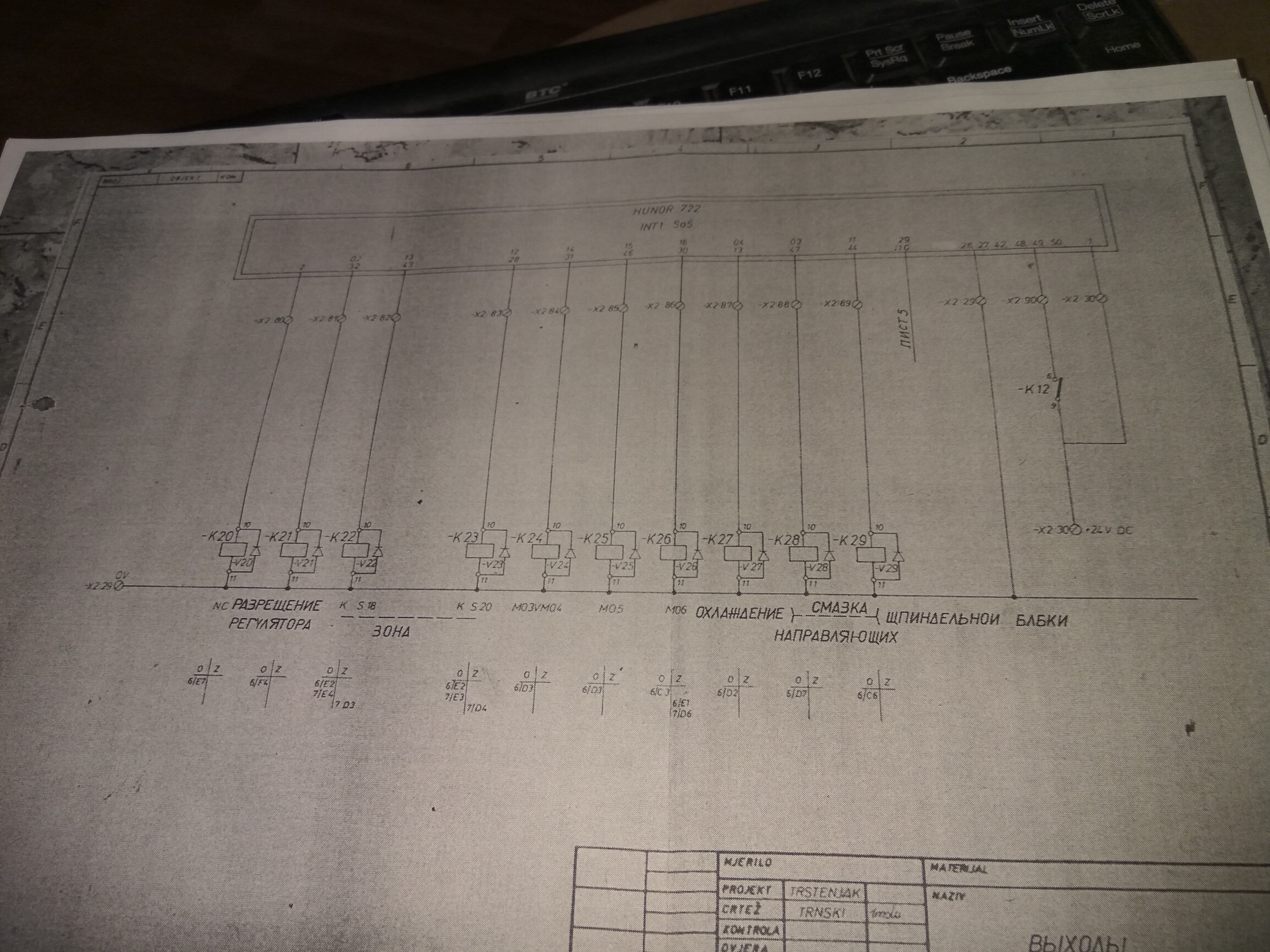

botcman
Сообщения: 532
Сообщение botcman »
Подскажите- на выводах какое напряжение подается?

botcman
Сообщения: 532
Сообщение botcman »
На плате ввода -вывода

botcman
Сообщения: 532
Сообщение botcman »
Чет я не понял, как это какое подашь- такое и будет? Подают напряжение на вход. На выходе же появляется управляющий сигнал, так?
Фрост
Сообщения: 391
Репутация: 23
Сообщение Фрост »
на клеммнике output 10 болтов, слева направо первые 8 это out-00 по out-07, два последние gnd. Допустим тебе надо включать три реле - подаешь на все три реле общий плюс, на любой из двух gnd минус, соединяешь out-xx с реле хх. Если реле 5в то соответственно на gnd -5в, на реле +5в, если реле на 12в - то тоже самое, только 12в. У входов тоже свой gnd на отдельном двухвинтовом клеммнике, туда минус от допустим 24в, к кнопке +24в, и второй провод от кнопки на соответствующий xx-in. Если на пальцах, то вроде так :hehehe:

botcman
Сообщения: 532
Сообщение botcman »
Ок. Если так, то у реле должно быть 3 провода на управление. У меня на станке стоят реле с двумя проводами. Так же как и на автомобилях.
botcman
Сообщения: 532
Сообщение botcman »
Вот схема
IMG_20170310_185649.jpg (2556 просмотров) <a class='original' href='./download/file.php?id=105570&mode=view' target=_blank>Загрузить оригинал (3.45 МБ)</a>
Фрост
Сообщения: 391
Репутация: 23
Сообщение Фрост »
Зачем на реле 3 провода? или мы говорим совсем о разном...
