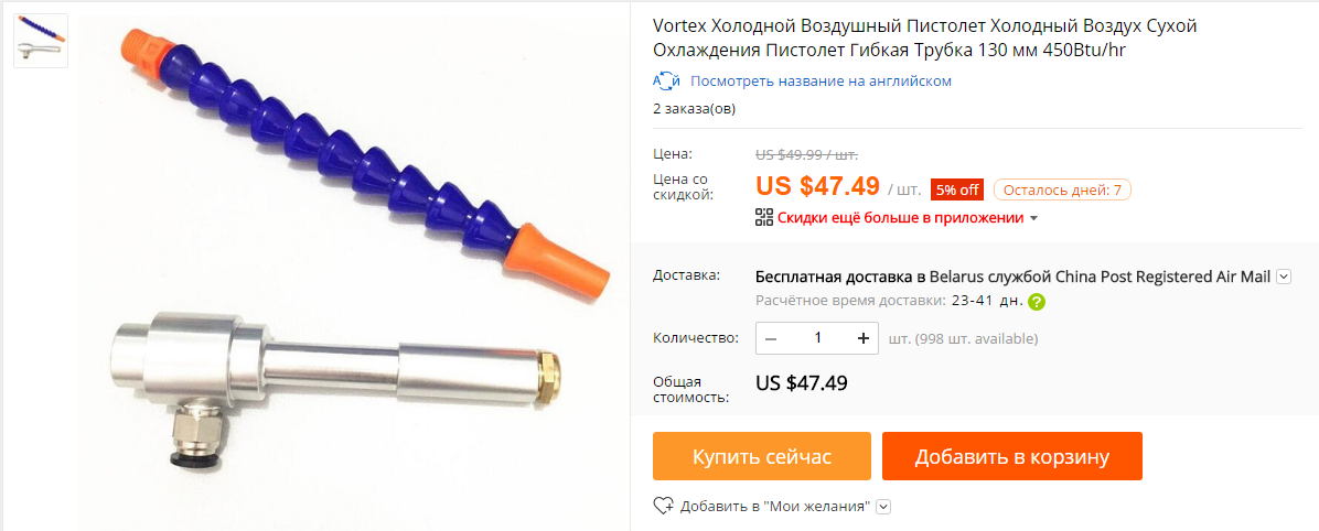

Нашел на али такую трубку.
Отсюда вопрос:
Есть ли смысл использовать для обработки алюминиевых сплавов.
Может кто использует подобную.

Для воздуха любая пойдет.

Максим ты не внимательно глядел. Эта трубка холодный воздух делает. До -50 морозит.frezeryga писал(а):Для воздуха любая пойдет.
https://ru.aliexpress.com/item/Free-Shi ... 0.0.kqjg04

Как мне видится.
Охлаждение она обеспечит, но смазку - нет.
Т.е. фреза не забьётся. Но чистоты реза, присущего фрезеровке с сож, - не будет.
Но, это имхо. Что получится, то только вы узнаете, если запытаете.

Это не много из другой "оперы", но если сильно хочется.... Это для охлаждения клея и пластиков.

Чистота реза мне думается в большей степени от качества инструмента и режимов обработки зависит. А если будет выдувать хорошо, то и микроналипаний на фрезу минимум будет. Это мне так видится.

Если холодит то хорошо. А за счет чего холодит?

На выходе поток слабый, вряд ли с опилками справится сей девайс..

Пробовал? Есть опыт? А если краник открутить на побольше?Карабас писал(а):На выходе поток слабый, вряд ли с опилками справится сей девайс..

Вихревая трубка. Физика.frezeryga писал(а):Если холодит то хорошо. А за счет чего холодит?
https://www.youtube.com/watch?v=nKGE4X_sYLM
Вот статейка интересная
http://shlif.by/index.php?mact=News,cnt ... eturnid=20

а фреза не лопнет от мороза ?

Не то что пробовал, а работаем постоянно. У нас амерекосовские. Трубка инеем покрывается конкретно..shalek писал(а):Пробовал? Есть опыт? А если краник открутить на побольше?

А есть ссылка на америкосовские? Этоже решение многих проблем

Re: ЧПУ фрезерный станок (Бобр) 600x500 мм по дереву и не то
К хоббийному станку если пристроить толк будет?Карабас писал(а):Не то что пробовал, а работаем постоянно. У нас амерекосовские. Трубка инеем покрывается конкретно..shalek писал(а):Пробовал? Есть опыт? А если краник открутить на побольше?
