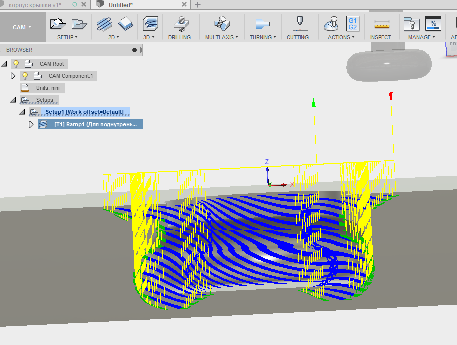

Сталкивался ктонибудь с таким косяком. пытаюсь обработать поднутрение на модели. Fusion делает вместо вогнутой выпулкую траекторию. Словно в зеркальном отображении.
Скриншот 2017-09-26 11.19.42.png (5666 просмотров) <a class='original' href='./download/file.php?id=121028&mode=view' target=_blank>Загрузить оригинал (37.19 КБ)</a>
Сделал тестовую заготовку сделал теже режимы и такуюже операцию- все отрабатывает правильно.
Скриншот 2017-09-26 11.17.59.png (5666 просмотров) <a class='original' href='./download/file.php?id=121029&mode=view' target=_blank>Загрузить оригинал (128.72 КБ)</a>
Может какая проблема в модели ? как это определить ?

П.С. вопрос походу снимается. На симуляции все нормально а отображение траектории кривое. Вот теперь незнаю что именно он экспортирует в G-code .вобщем проверять надо на практике.

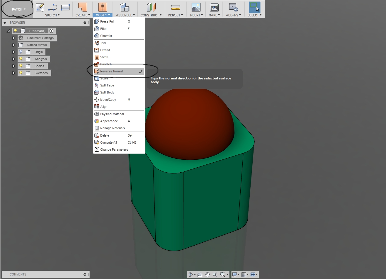

Taganrog писал(а):
NKS писал(а): стоит проверить направления нормалей поверхностей.
Подскажи пожалуйста где это искать.
Чтобы изменить направление нормали, похоже придётся через экспорт/импорт делать, в среде PATCH:
patch.jpg (5648 просмотров) <a class='original' href='./download/file.php?id=121032&mode=view' target=_blank>Загрузить оригинал (238.78 КБ)</a>
Проще решения пока не нашёл. Не было надобности. Попробую вечером поковырять ещё и попробовать.
