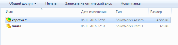

А рабочие чертежи станков и модели в solid works можно скачать? Или распространяются только step файлы?

sima8520 писал(а): ↑18 июн 2023, 21:49 у всех разные версии солида
Да без разницы в какой версии солида, главное, чтобы привязки были. И рабочие чертежи без разницы в какой программе.
Re: 600х400х120 открытый проект
вы не откроете новые файлы в старом солиде. ну и при экспорте куча гемора с сопряжениями может возникнуть, так же как и с путями к файлам. при экспорте в степ всё это исчезает

sima8520 писал(а): ↑18 июн 2023, 21:53 вы не откроете новые файлы в старом солиде. ну и при экспорте куча гемора с сопряжениями может возникнуть, так же как и с путями к файлам. при экспорте в степ всё это исчезает
Это понятно, что я не открою новые в старом. Можно версию solida написать, в котором создавалась модель.

Я скачивал ,были в солиде ... ну открывал я солидом и вроде без проблем .

гражданинъ писал(а): ↑19 июн 2023, 08:13 Я скачивал ,были в солиде ... ну открывал я солидом и вроде без проблем .
Я скачал по ссылкам в первом сообщении темы. Там только картинки и step файлы. Можешь выложить, что скачал?

Вот сейчас скачал из второго поста темы ,распаковывается с ошибкой и 14м солидом не открывается ,но файлы то солидовские !

Это я тоже скачал)). Хотел модель с подвижным столом A43D с подвижным столом.
давно не обновлял. если будете строить напишите мне дам свежую версию.

frezeryga А свежую версию A43P можно? желательно не в STEP формате, её очень долго открывает и сыплет ошибками об отсутствии шаблонов - солид 2023.
To ALL. Есть копия проектов от 2019 года от frezeryga в не STEP формате.
Spruts80 писал(а): ↑ frezeryga А свежую версию A43P можно?
A43P больше не существует и заменен на A43D. формат только STEP исходники давать давно перестал. по ссылке проекты тоже давно не обновляю. кто реально хочет строить обычно всеравно пишут в телегу и интересуются что и как и там скидываю свежую версию проекта который часто меняется.

frezeryga писал(а): ↑ формат только STEP исходники давать давно перестал. по ссылке проекты тоже давно не обновляю.
Понятно, Спасибо. Телеграмма нет.
frezeryga писал(а): ↑ A43P больше не существует и заменен на A43D.
то есть с подвижным столом, жесткость выше получается?
Spruts80 писал(а): ↑ то есть с подвижным столом, жесткость выше получается?
жесткость примерно такаяже но он просто компактней и удобней в работе.

frezeryga писал(а): ↑22 июн 2023, 15:50 давно не обновлял. если будете строить напишите мне дам свежую версию.
А можно в первом сообщении темы выложить свежую версию? Если первое сообщение нельзя редактировать, новым сообщением выложите. Думаю, не только мне понадобится может.
