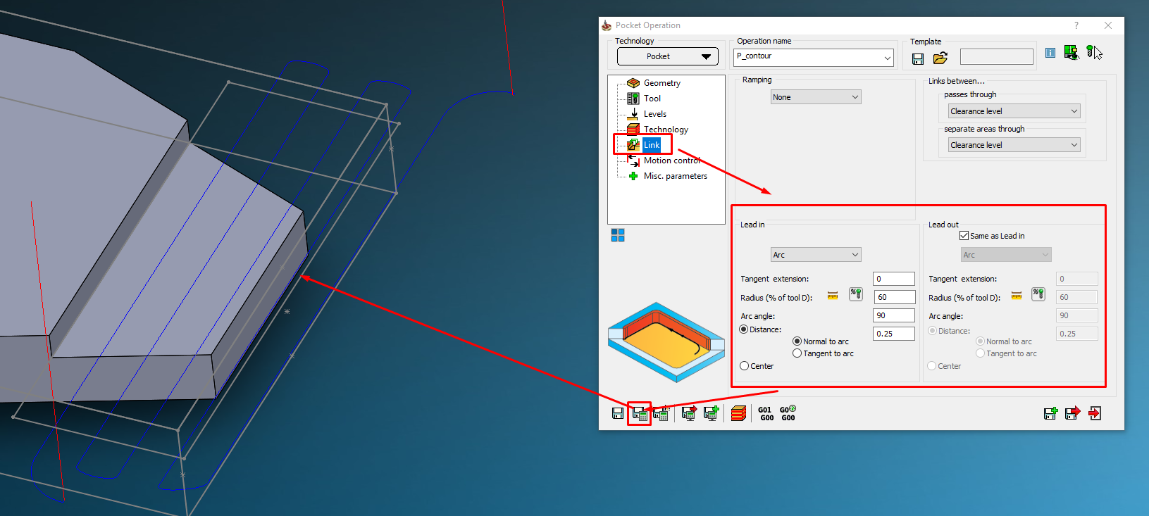

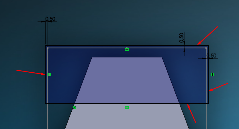

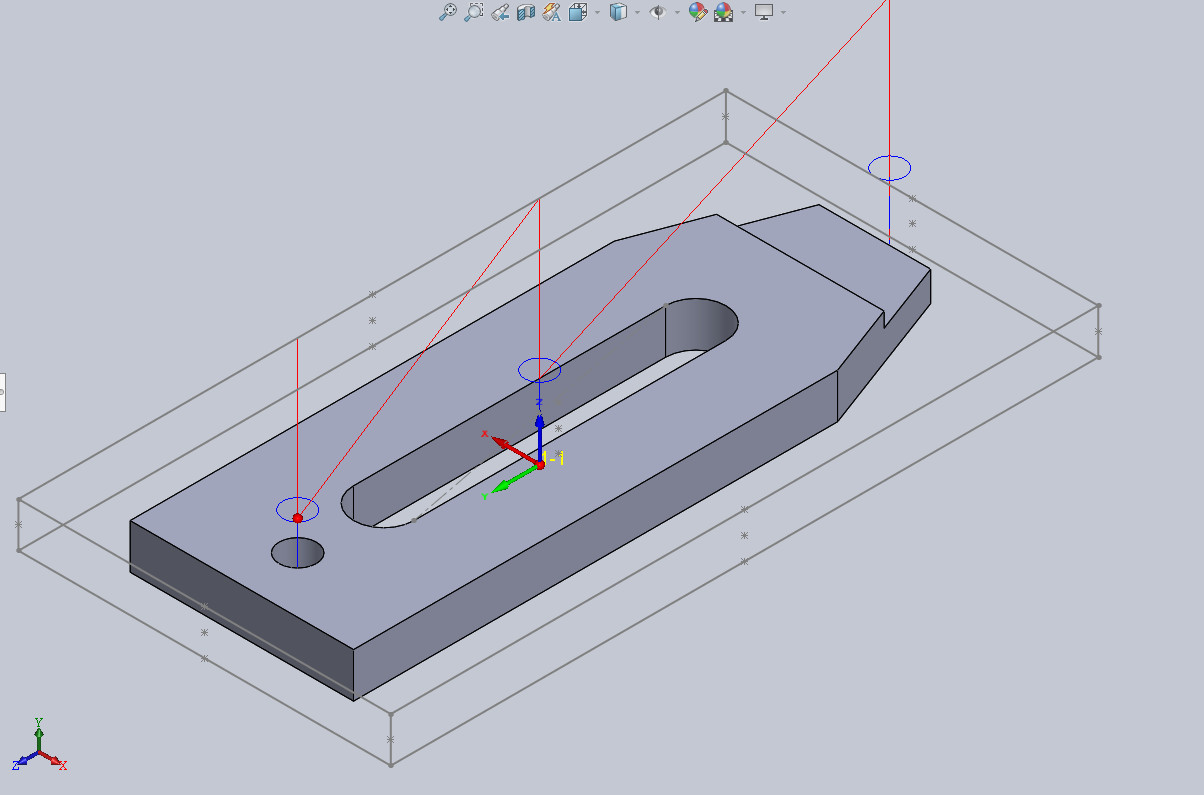

Вопрос наверняка простейший, но уже который день пытаюсь подобрать стратегию для фрезеровки вот такого кармана на конце детали:
Есть хорошая 4х зубая фреза, и для фрезеровки ею решил сначала сделать сверления, а потом начинать фрезеровку в местах сверления чтобы не забивалась перемычка. Делаю стратегию "карман", но в углах из-за радиуса получаются недорезы, которые потом без напильника не убрать.
Как бы это делали вы?
- Frezer_PU
- Мастер
- Сообщения: 358
- Зарегистрирован: 11 май 2017, 18:06
- Репутация: 197
- Откуда: Москва
- Контактная информация:
Re: SolidCAM

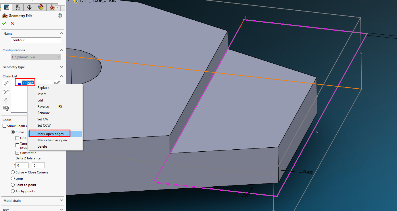

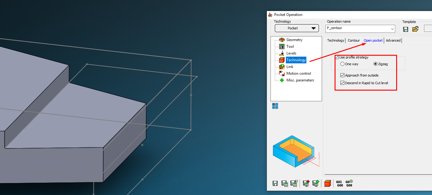

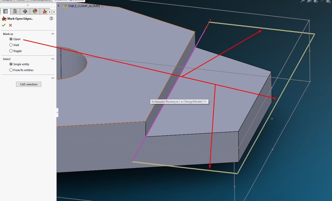

Не надо там не какого сверления)) нарисуйте доп контур размером с заготовку по косательной со стенкой выступа и откройте 3 кромки благодоря которым можно будет подойти с наружи из-за заготовки а кромку которая идет по касательной со стенкой выступа оставить закрытой используя ту же стратегию Карман выбрать появившуюся опцию (после открытия контуров) Открытый карман и настроить нужные функции, на этом все!Nikomas писал(а):Вопрос наверняка простейший, но уже который день пытаюсь подобрать стратегию для фрезеровки вот такого кармана на конце детали: Есть хорошая 4х зубая фреза, и для фрезеровки ею решил сначала сделать сверления, а потом начинать фрезеровку в местах сверления чтобы не забивалась перемычка. Делаю стратегию "карман", но в углах из-за радиуса получаются недорезы, которые потом без напильника не убрать.
Если не поняли что я имею в виду скиньте модель в нейтральном формате или в формате солида если модель делалась в версии не старше 2018 завтра покажу на сринах )) А паз по центру можно запилить стратегией Контур по спирали и при этом засверловка тоже не нужна ?

Nikomas
- Мастер
- Сообщения: 681
- Зарегистрирован: 07 янв 2012, 14:31
- Репутация: 64
- Откуда: Беларусь
Re: SolidCAM
будьте добры. Файл Солид 2017.Frezer_PU писал(а):завтра покажу на сринах
- Вложения
- table_clamp_alumin.zip
- (86.56 КБ) 237 скачиваний
