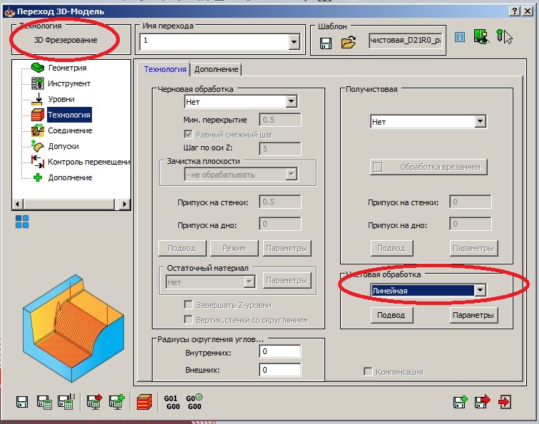

Обрабатываю дерево
Стратегия растр
Хочу настроить растр только попутное и растр только встречное фрезерование
Получается настроить только растр попутное
Где копать?

Галочку на против вперед/назад пробовали ставить?
Re: SolidCAM
Добавлено: 29 мар 2019, 18:35
1240
так при этой галочке оно и будет обрабатываться "вперед-назад" (попутное-встречное)
А нужно только попутное и отдельно только встречное.
90 и 270 меняют только точку начала фрезеровки.

А какую конкретно траекторию вы используете из какой группы ?

направление_резания-2.jpg (3471 просмотр) <a class='original' href='./download/file.php?id=159908&sid=d92ff5463a21df3c16d9e2a3fa0b6335&mode=view' target=_blank>Загрузить оригинал (139.15 КБ)</a>
обрабатываю stl
границы обработки задаю вектором
вектор разворачивал - непомогло
менял направление вращения фрезы - непомогло

Попробуй другую стратегию к примеру HSM линейная там есть реверс
Re: SolidCAM
Добавлено: 29 мар 2019, 19:44
1240
Спасибо!
Направление вроде бы меняется.
Но теперь не могу поменять угол (обработка идет вдоль оси х) Нужно поперек Х
UPD
Нашел настройку
Угол задается в "проходах"

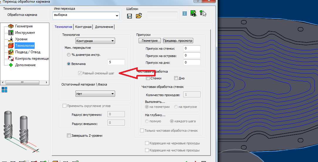

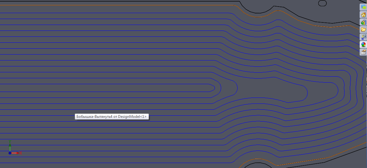

Парни,требуется "помощь зала"
обработка кармана,технология контурная , на скрине траектории явно видно пробелы в которых останется не снятый материал. Хотел спросить чегой-та САМ так косячит-то ? иль я чего в стратегии недоглядел.....? Шаг обработки уменьшить не выход, т к борьба идет за скорость обработки
Костыль приделать чтоб снять остаточный материал используя еще один переход разумеется могу ,но больше интересует как починить исходную стратегию....
скрин11.png (3353 просмотра) <a class='original' href='./download/file.php?id=160139&sid=d92ff5463a21df3c16d9e2a3fa0b6335&mode=view' target=_blank>Загрузить оригинал (29.93 КБ)</a>
терзают некоторые сомнения что дело может быть в неактивном чекбоксе равный смежный шаг, но чет не найду способа его активировать (возможно работает исключительно только с растровой технологией)

Frezer_PU
Снимите галку со скругления радиусов и все должно быть норм !

niksooon
Спасибо, это помогает исправить огрехи построения траектории, но вот-бы еще траекторию сделать более плавной без резкой "смены курса"...............

Frezer_PU
niksooon писал(а):Спасибо, это помогает исправить огрехи построения траектории, но вот-бы еще траекторию сделать более плавной без резкой "смены курса"...............
Так как траектория строится по эквидистанте от выбранного контура то в зависимости от геометрии могут быть такие нюансы !

Слав, нарисуй контур внутри кармана, без заходов в мелкие уступы, максимально близко к стенкам и с круглением больше радиуса фрезы
Потом выбери этот карман и потом по контуру добей те уступы
Так не будет извилистая траектория по всей площади кармана
