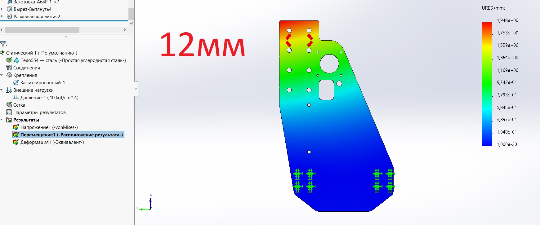

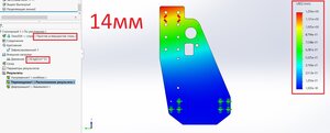

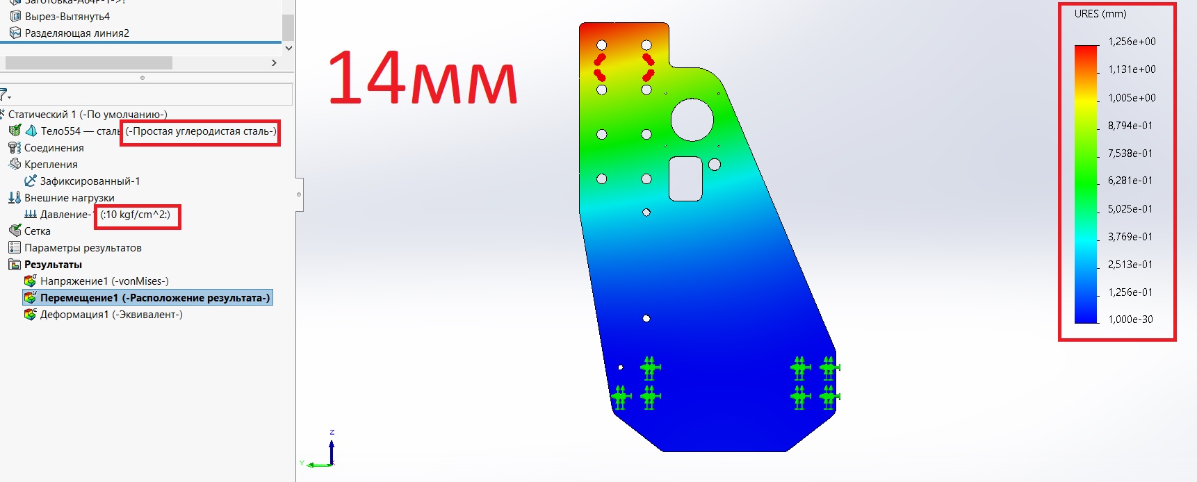

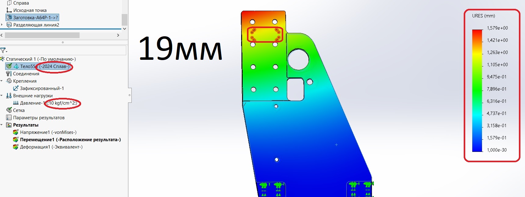

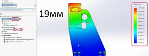

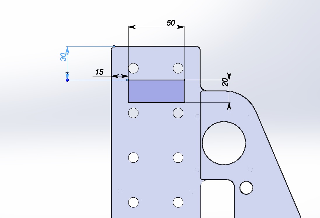

Прошу не рассматривать как спам, всего лишь хочу докопаться до истины. Провел симуляцию нагрузки, в качестве испытуемой детали взял одну из боковин 64 проекта, деталь была зафиксирована через 8 отверстий под каретки, нагрузка 10 kgf/cm2 была приложена к участку 20х50мм.
Результаты на фото, получается касательно статичной нагрузки и деформации под ней 19мм дюраль марки Д16Т (в программе использовал ее аналог сплав 2024) близка к стали толщиной 13мм (результаты 12мм ст хуже, а 14мм ст3 лучше). В расчете использовал нагрузку в 100 кг (10 kgf/cm2 * 10см2) детали находясь в конструкции такие нагрузки врятли будут испытывать, но для понимания как ведут себя схожие детали из разных сплавов и разной толщины под одинаковой нагрузкой, думаю этот пример уместен. Согласен на 100% что если менять дюраль на сталь то это будет совсем другая конструкция и переделывать придется почти все, если все же решусь на переделку постараюсь и от профилей уйти, заменив их гнутыми элементами из листа или другого проката.
Пояснение к фото, при указанных выше условиях максимальный прогиб:
- дюраль - 1,579мм
- ст3 12мм - 1,948мм
- ст3 14мм - 1,256мм
1.jpg (5240 просмотров) <a class='original' href='./download/file.php?id=200891&mode=view' target=_blank>Загрузить оригинал (62.78 КБ)</a>
2 сталь.jpg (5240 просмотров) <a class='original' href='./download/file.php?id=200892&mode=view' target=_blank>Загрузить оригинал (174.34 КБ)</a>
2 сталь12мм.jpg (5240 просмотров) <a class='original' href='./download/file.php?id=200893&mode=view' target=_blank>Загрузить оригинал (152.87 КБ)</a>
3 дюраль.jpg (5240 просмотров) <a class='original' href='./download/file.php?id=200894&mode=view' target=_blank>Загрузить оригинал (171.09 КБ)</a>

ZnoJ, вы полную фигню намоделировали, в станке эта деталь закреплена и нагружается совершенно иначе. И вообще, попробуйте переделать например плиту y-z на толщину 12 мм, а мы посмеемся. Ну и +1 к предыдущему сообщению.

Kost_irk писал(а): ↑31 дек 2021, 21:56 ZnoJ, вы полную фигню намоделировали, в станке эта деталь закреплена и нагружается совершенно иначе. И вообще, попробуйте переделать например плиту y-z на толщину 12 мм, а мы посмеемся. Ну и +1 к предыдущему сообщению.
2 подобные плиты держат балку оси У, от колебаний по оси Х защищает то что детали через каретки закреплены на рельсах, динамические нагрузки возникают во время перемещения увесистого блока оси Z с навешанным шпинделем по оси У или я неверно понимаю работу станка, поправьте? А картинки я приложил для сравнения поведения разных металлов и толщин под одинаковой нагрузкой, хорошо скажите в какую часть детали приложить силу и сталь 14мм проиграет дюрали 19мм, я это проверю, признаю что был не прав и получу ценный опыт.

ZnoJ писал(а): ↑ динамические нагрузки возникают во время перемещения увесистого блока оси Z с навешанным шпинделем по оси У
Динамические нагрузки - ерунда, нет тут таких ускорений. Основную силу создает фреза, режущая материал. И 100кг это слишком много.
ZnoJ писал(а): ↑ подобные плиты держат балку оси У, от колебаний по оси Х защищает то что детали через каретки закреплены на рельсах
Здесь вообще все наоборот, плиты прикреплены к балке, именно балка воспринимает нагрузки, а каретки можно рассматривать как шарнирные соединения. Плюс немного жесткости добавляет перемычка внизу. Ну и самое главное - там между балкой и боковиной косынка стоит, ее тоже нужно учитывать. Гнуть сферическую плиту в вакууме вооще не то. Сколько раз уже обсуждалось, что для получения более-менее адекватных результатов нужно гнуть станок в сборе, но это уйма работы и грамотно описать все болтовые соединения, каретки и швп очень непросто. Где-то выше в теме кажется были попытки.
Sima8520 переделывал проект, ставил именно сталь и именно с лазера, получилась ерунда. Не помню, но в итоге кажется детали были заменены на правильные. Потрудитесь найти и прочитать.
