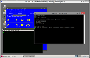

Всё проверил. Всё работает. Сразу из коробки

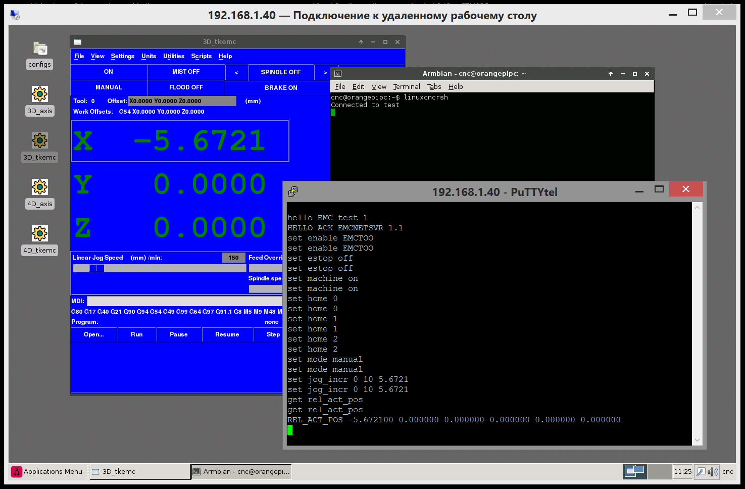

MX_Master писал(а):Всё проверил. Всё работает. Сразу из коробки
Все сделал, работает! Большое спасибо, но есть еще вопрос:
можете ткнуть носом на команды?
команды с мануала, типа:
set enable EMCTOO
set mode manual
set estop off
set machine on
не работают....
SET ENABLE EMCTOO также пишет NAK

CNCStart писал(а):Все сделал, работает! Большое спасибо, но есть еще вопрос:
set enable EMCTOO
set mode manual
set estop off
set machine on
не работают....
Не знаю в чём мулька, но после успешного соединения нужно отправить вначале хотя бы пустую строку, а потом уже отсылать команды. Тогда всё работает без проблем

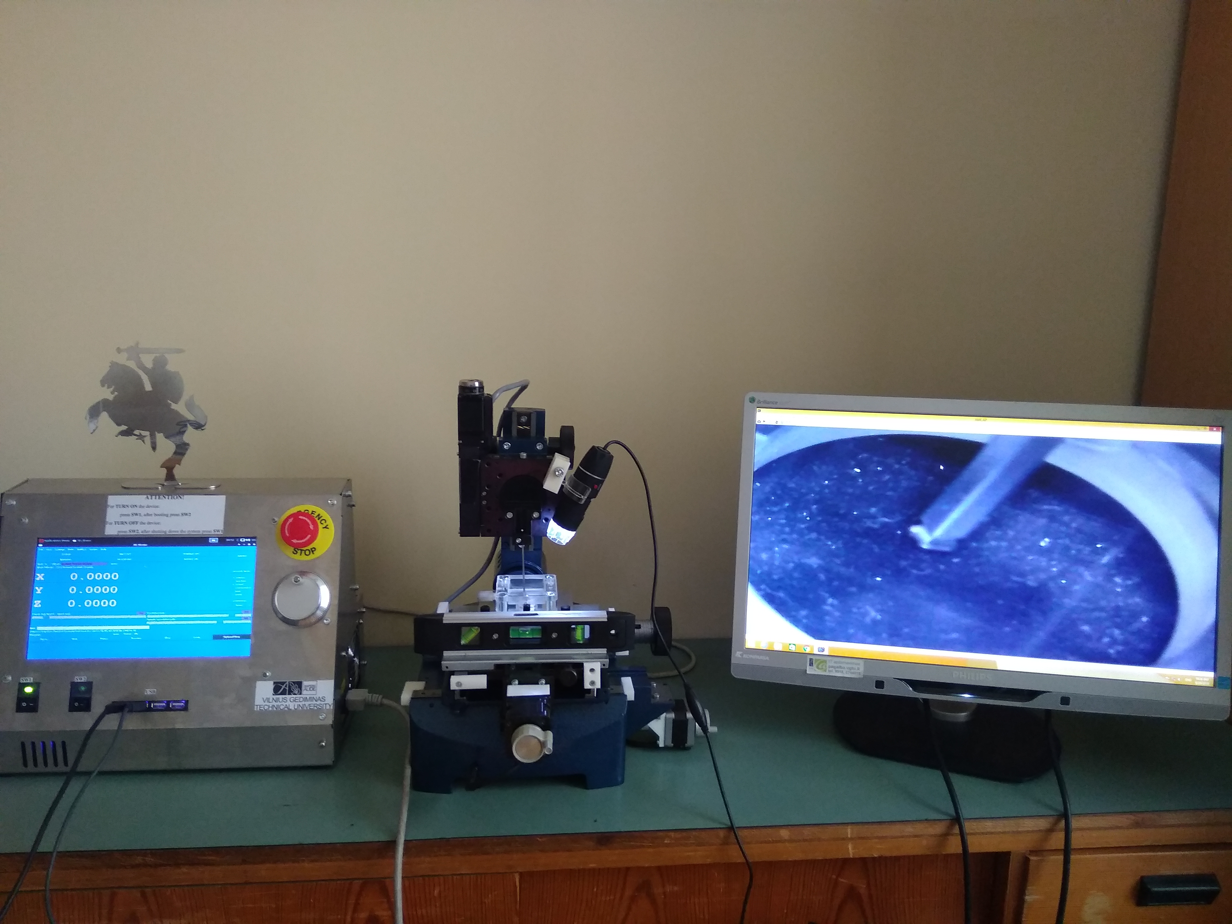

большое спасибо за помощь! Делаю позиционер для перемещения биологических обьектов. Остаеться продумать как пересчитать сигнал от потенциостата и перевести его в G-код( но это уже не моя задача :)

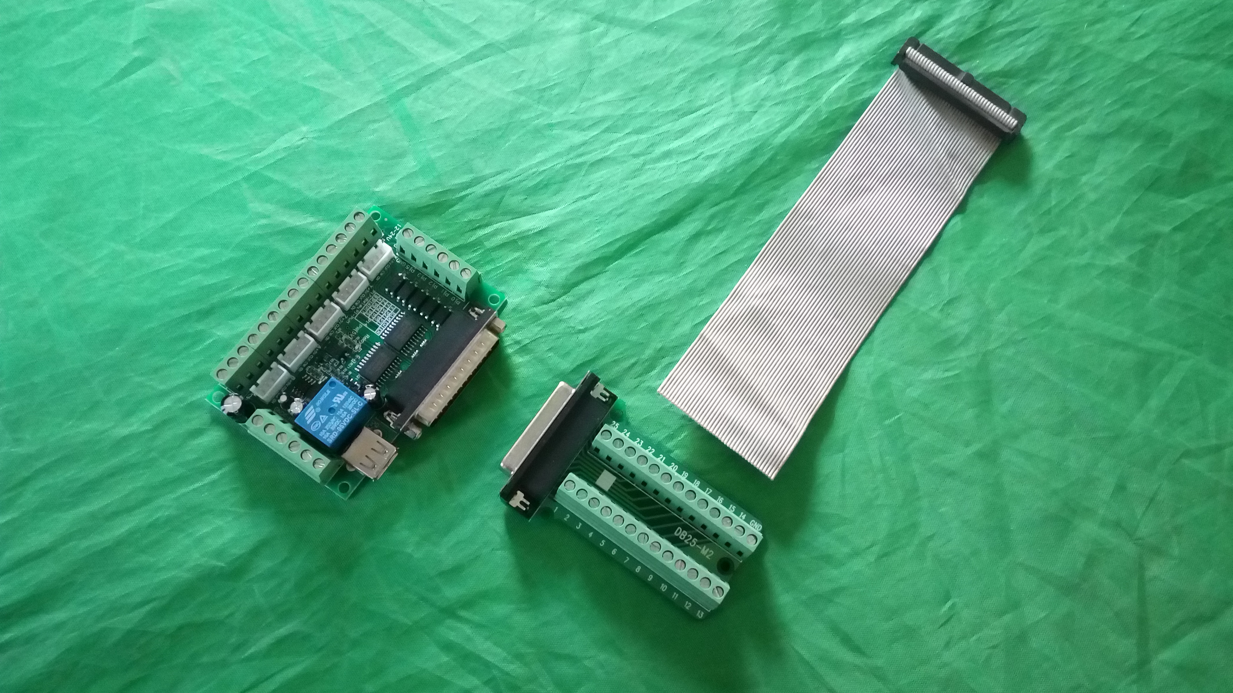

Лайфхак. IDE шлейф 40 пинов, DB25-терминальный переходник, народная плата развязки. По идее, можно и любую другую плату развязки, но надо смотреть, как устроены входы. Чтобы соблюсть уровни 3.3В.

Эта плата развязки норм будет работать от 3,3в сигналов?

antoxa-kylibin писал(а):Эта плата развязки норм будет работать от 3,3в сигналов?
нет, если только не перепаять 74HC244 на 74HCT244

Для 74HC244 нужно примерно 2.5-3V на включение в HIGH. 3.3V, по идее, должно хватить. В выходные проверю, отпишусь.

MX_Master писал(а):Для 74HC244 нужно примерно 2.5-3V на включение в HIGH. 3.3V, по идее, должно хватить. В выходные проверю, отпишусь.
В документации написано :
Минимальное напряжение логической единицы
3.15 в(при питании 4.5в)
4.2. в (6в)
Если грубо то (3.15+4.2)/(4.5+6)*5в=3.5в.
