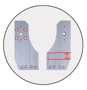

microprocessor27 писал(а):
Kupfershcmidt писал(а):microprocessor27, только новые.

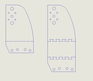

а как такой вариант. разделить на 2 части, сделать ласточкин хвост , сделать вставку. с торца просверлить через ласточкин хвост и вставить резьбовую шпильку. Размеры не снимал. чертеж от балды.
вы прямо ищете гемороя на ровном месте. в чём проблема выпилить эти детали на самом станке? ну или заказать.
но если вы упорно хотите пойти своим путём, предлагаю из фанеры сделать эти детали ) интересно же что получится :)
шпиндель кстати можно по разному крепить, его там подвигать можно в кронштейне. это учтено?

alex_sar писал(а): вы прямо ищете гемороя на ровном месте. в чём проблема выпилить эти детали на самом станке? ну или заказать.
без чертежей пока не нашел кто бы сделал. а по образцу не работают.
в чем проблема взять штанген в руки, померить и нарисовать чертёж на бумаге если прогами не владеете?
сразу дарю лайфхак - отверстия меряются путем вставления в них максимально возможного диаметра свёрл или фрез.
вы же на станке как-то собираетесь работать ведь...

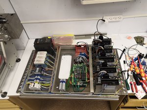

xenon-alien писал(а):Те, кто собирал свои эл. щитовые для станков, пожалуйста, поделитесь ссылками на них, а то я что-то не умею пользоваться поиском.
Хотелось бы понять, что туда устанавливать, хотя бы по минимуму... Ну или как "книжка пишет".
Фото Максима Дружинина (фрезеряги)
IMG_20200524_201603.jpg (4280 просмотров) <a class='original' href='./download/file.php?id=183905&mode=view' target=_blank>Загрузить оригинал (5.32 МБ)</a>

Что бы не было сильного перекоса фаз + будет заведено в МЕСУ аларм с каждого драйвера.
