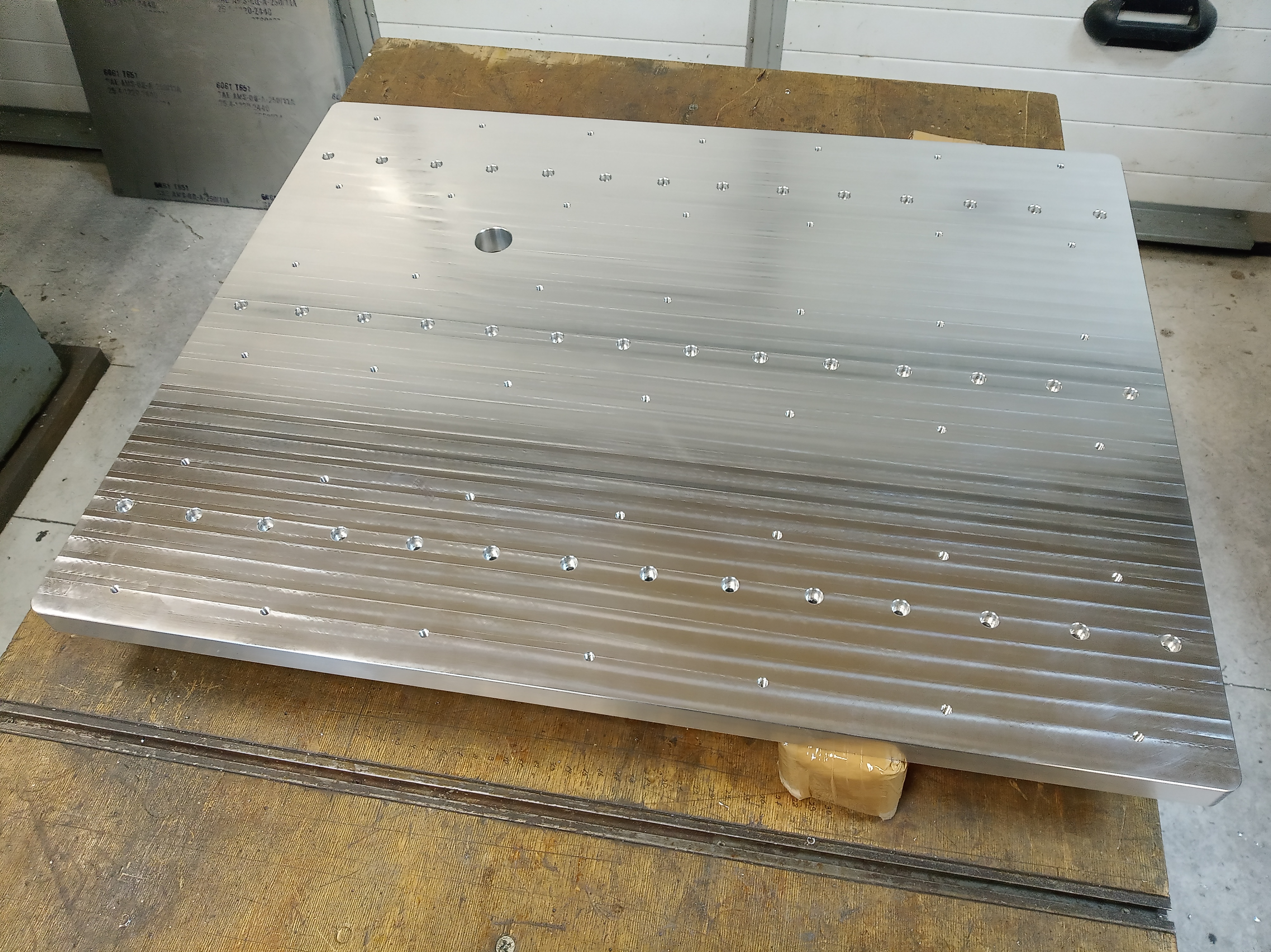

Доделал сегодня стол для фрезерюгиного бомжа 600*400
Столик габаритами 700*546 мм ставится на станок вместо штатного наборного стола из профиля с т-пазом, толщина стола 24 мм.
Сетка резьбовых отверстий согласно желанию заказчика, а так же сквозное отверстие 30мм, для каких то специализированных задач.
Деталька чуть больше рабочего поля моего станка, так что пришлось попрыгать с перестановом, но получилось довольно неплохо на мой взгляд.

Re: 600х400х120 открытый проект
Umnik писал(а): ↑ фрезерюгиного бомжа 600*400
Umnik писал(а): ↑ Столик габаритами 700*546 мм
Поясни плз что за бомж такой?
Сообщение Umnik »
Я так понимаю, что обыкновенный бомж из этой самой темы, последняя его версия.
Рабочее поле 600х400, но размер стола поболе будет.
И то длина стола 700 мм не перекрывает всю станину, сзади ещё закрывашка из гнутой нержавейки предполагается.
диковинка какая то) получается стол надо выставлять перед прикручиванием и по высоте тоже. чтобы не фрезеровать его. пока больше вопросов чем ответов)
Сообщение Umnik »
Стол так же как и профиль стандартный просто прикручивается к станине станка.
А затем уже самим станком пылится рабочая зона.
Ну, или не пылится, если обкатка поверхности индикатором покажет, что и так неплохо)
Стол фрезерован с обеих сторон,так что в любом случае не хуже профилей будет по геометрии.
сетка отверстий непонятная. крайние ряды за пределами рабочей зоны. непонятен вообще смысл затеи. установка такого стола может нарушить геометрию станка. поскольку профиля не идеальные и этот стол их немного разогнет вместе с рельсами. такой стол нужно прикручивать только до установки рельс. ну какбы хозяин барин.

Сообщение Umnik »
По поводу конструкции стола, сетки отверстий и т.п. моментов - это все хотелки не мои, я сделал так, как заказчик захотел.
В случае с твоим конструктивом станка, когда стол является связующей частью, рельсы выставлять необходимо конечно после прикручивании стола, возможно придётся подправлять геометрию после замены профилей штатных.
Ну а смысл прост - цельная плита все же предпочтительнее несколько отдельных несвязанных полос профиля, имхо.

Сообщение VAT »
что если толстым слоем полиуретанового клея или герметика приклеить. тогда отрегулированный станок не поведет. по идее.
Umnik писал(а): ↑ цельная плита все же предпочтительнее несколько отдельных несвязанных полос профиля, имхо.
вцелом да но в составе данного станка какихто реально видимых и существенных преимуществ не даст.
