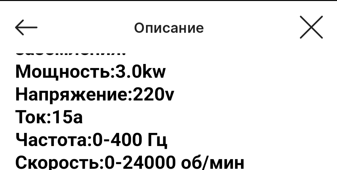

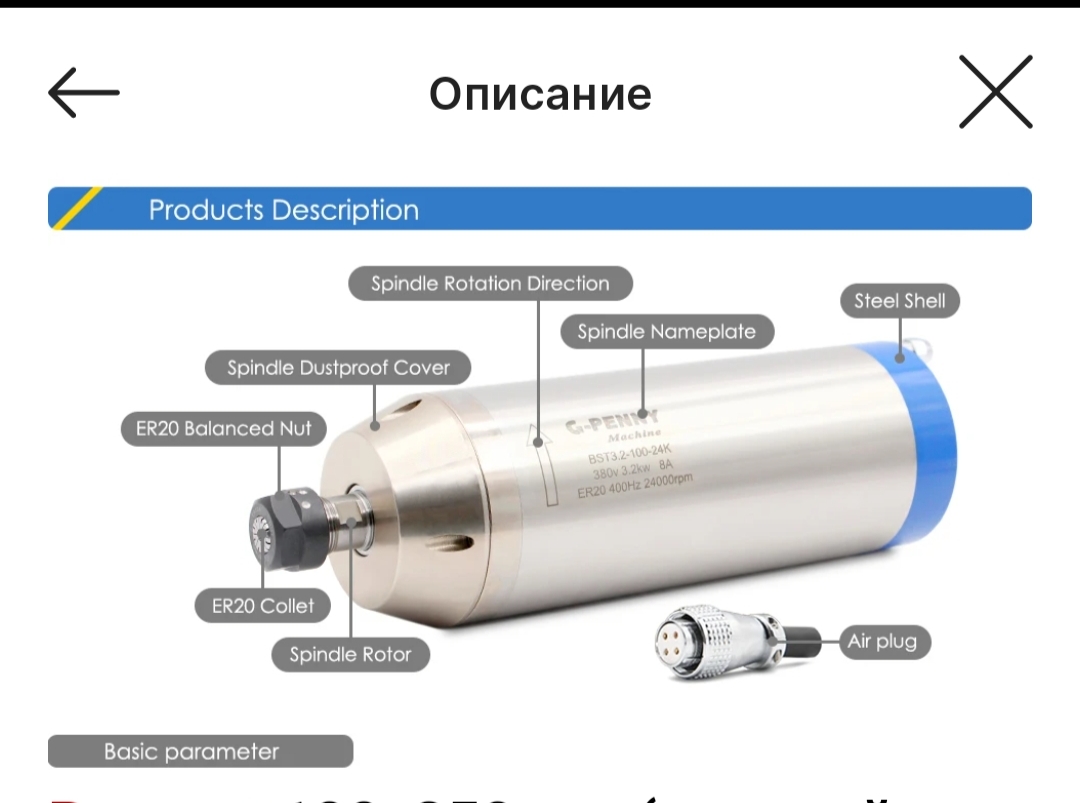

Еще раз спасибо, ваш предыдущий ответ помог, не учел что шаговики от 48 вольт работаюь, но остался вопрос по мощным шпинделям.
Понимаю что их не установить в 1310, просто уже хотелось допонимать, как питают дома станки мощные.
Дан шпиндель, ))
1 & 220v 3.2kw ER20
1 & 220v 4.0kw инвертор/VFD
В характеристиках указано
Мощность:3.0kw
Напряжение:220v
Ток:15а
Вроде похоже, 220v и 3000ват = 13.6 ампер
Но везде пишут, что весь станок выдает максимум 2000 ватт, часто меньше
Вот и пытаюсь разобраться.
Или частотник только запитан 220 , а сам тоже 48 вольт выдает?

bruder писал(а): ↑08 ноя 2023, 12:15 Дан шпиндель, ))
1 & 220v 3.2kw ER20
Мощность:3.0kw
Напряжение:220v
Ток:15а
А на фото еще написано 380 В 3,2 kW 8 A. Как тут не запутаться? Но ответ прост - потребляемая и отдаваемая мощность непостоянна: зависит от нагрузки, оборотов (разгон). Поэтому указываются предельные значения. А частотник - такой же блок питания и, с точностью до КПД, трансформация определяется напряжение на входе / напряжение на выходе. Иначе придется строить зависимости от частоты, оборотов, нагрузки... И частотник должен подходить для шпинделя. Вы не сможете получить полную мощность с частотника, который выдает 48 В, если подключите к нему шпиндель, рассчитанный на питание от 220 или 380 В

Сообщение Курдль »
bruder писал(а): ↑ Или частотник только запитан 220 , а сам тоже 48 вольт выдает?
Вам уже выше неоднократно писали, что в параметрах шпинделя указывается номинальная (практически максимальная) мощность.
При потреблении такой мощности шпиндель выдает номинальный вращающий момент при номинальных оборотах.
Однако редко наступают такие моменты, когда шпиндель так надрывается. Чаще всего но потребляет процентов так 10% от номинала.
Напряжение питания шпинделя может быт каким угодно. "Частотник" - это пацанское наименование устройства, управляющего шпинделем. Правильное наименование - контроллер. "Инвертор" - еще одно встречающееся наименование его же, хотя чаще всего контроллер включает в себя инвертор, но не всякий инвертор является контроллером. Контроллеры могут питаться от постоянного напряжения 24В, 36В, 48В, переменного 220В. А выдают они на шпиндель столько, сколько необходимо, чтобы поддерживать номинальный вращающий момент при номинальных оборотах. Также никто не запрещает поставить в качестве шпинделя двигатель постоянного тока или вообще ручной фрезер, питающийся от 220В без всякого контроллера. Не забивайте голову вопросом, сколько там ампер и какое напряжение у контроллера.
Я ранее просил Вас сформулировать цель.
Похоже, что Вы пытаетесь выбрать себе станок, который не перегрузит Вашу электросеть в квартире. Это самый странный критерий выбора станка типа "хобби", который я встречал.
