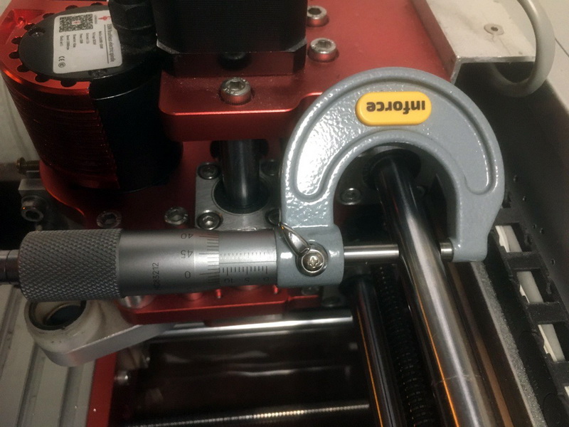

Диаметр линейного вала CNC1310 (1135 просмотров) <a class='original' href='./download/file.php?id=209685&mode=view' target=_blank>Загрузить оригинал (143.95 КБ)</a>
Прошу учесть, что микрометр (да простит он меня) затянут нештатно, только чтобы можно было заснять.
Если мерять по правилам (до щелчка), то минус 1 сотка, а не 2.5.

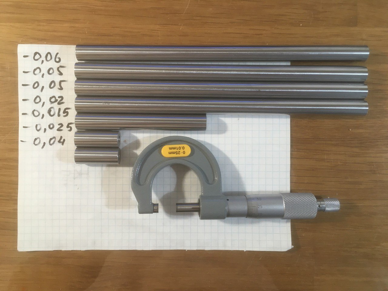

sinkacnc писал(а): ↑ У вас скорее исключение, либо не комплектные валы. Тогда вопрос где сейчас их можно достать и сколько это будет стоить
Я не поленился промерить все имеющиеся у меня валы. Максимальное отклонение - 0.06 мм. Не знаю, много это, или нет, для такого станка.
photo_2023-11-03_12-06-48.jpg (1125 просмотров) <a class='original' href='./download/file.php?id=209686&mode=view' target=_blank>Загрузить оригинал (249.51 КБ)</a>
Раньше многие поставщики валов на Али соглашались выставить персональное предложение за доп. плату на отрезать в размер и нарезать резьбу. Просто отсылаешь множеству поставщиков запрос на такие работы - кто-нибудь, да откликнется.
Я заказывал в последний раз валы 200мм у наших поставщиков, но в результате скандалил, отсылал назад, и т.п.
т.к. они накосячили с размером и резьбой внутри.

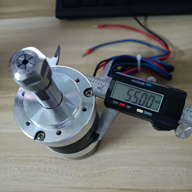

Вот как раз хотел предостеречь от советов того самого PropellerLab, видос которого Вы упоминали.
Не надо на станок без должной жесткости ставить 1.5КВт шпиндель. Это ничего не даст, даже с патроном ER20-25.
Да, в такой патрон Вы сможете запихнуть фрезу с толстым концевиком, а 1.5КВт шпиндель сможет её запросто провернуть хоть в стали.
Но вибрации, которые будут возникать из-за отсутствия жёсткости станка, сделают качество обработки непотребным.
Рекомендую шпиндель ватт так 500-800, но чтобы только патрон был не навесной, а конструктивно монолитный с валом. Типа этого

sinkacnc писал(а): ↑ Что за шпиндель?
Да первый попавшийся на глаза шпиндель с правильным патроном. Ну вот еще такой, только обязательно с ER11.
Не в конкретном шпинделе дело, а в том, какой вал и патрон должен у него быть.
Ниже на картинке все нечетные шпиндели - нормальные, а четные - нет.
spindle2.jpg (1037 просмотров) <a class='original' href='./download/file.php?id=209691&mode=view' target=_blank>Загрузить оригинал (85.71 КБ)</a>
