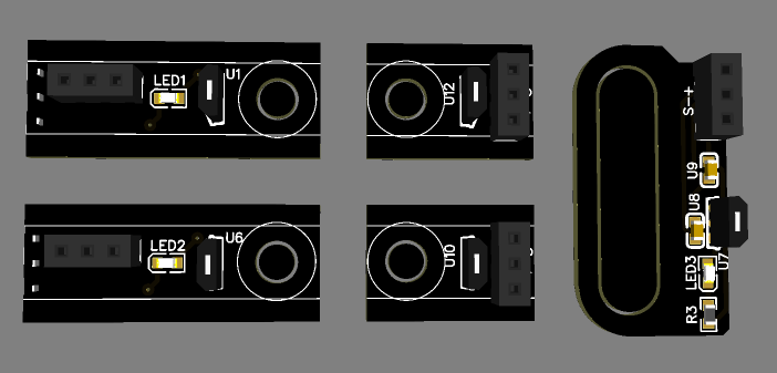

печатную плату я себе сам нарисовал и выполнил, для оси Z даже сделал полный зашквар, забыв что там тоже есть место куда можно было бы поставить обычный датчик как на осях X и Y. Датчики трудятся в 1310, их точность без всяких магнитопроводов отличная, правда мерял я её по рукояткам (градусам). Сейчас ломаю 3020, а там с завода стоят механические концевики, вот и возник вопрос, могут ли быть они точнее? Одно по ним могу сказать точно, они отжирают много полезного пространства т.к. изза их исполнения оси сильно не доходят до физических границ, по оси X это почти 10мм
Screenshot 2023-10-09 102228.png (3131 просмотр) <a class='original' href='./download/file.php?id=209473&sid=4bc15487673b4d8b15086af804982f19&mode=view' target=_blank>Загрузить оригинал (26.99 КБ)</a>

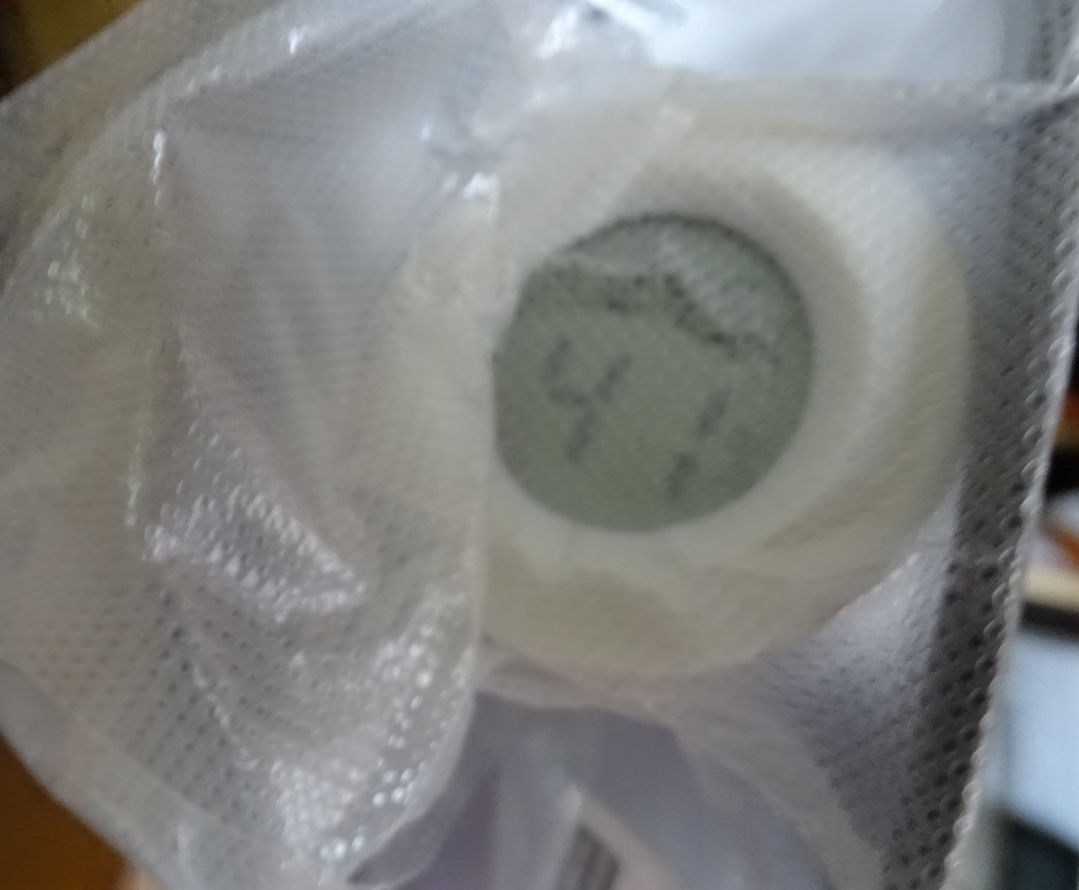

Pens писал(а): ↑ А про пакеты, как раз есть опыт. Расскажу историю, а выводы Вы сделаете сами. Опыт их использования у меня больше года. Все вскрытые катушки я храню именно в них.
Пакет довольно герметичен. За год хранения катушки не видно роста давления внутри. Научиться пользоваться картонным гигрометром мне не удалось. Я не вижу какого-то изменения цвета.
Я засунул в такой пакет электронный гигрометр. До этого в пакете неделю хранился филамент с кучкой пакетиков силикагеля.
И этот гигрометр показал влажность... выше, чем в помещении :pssdoff:
Через сутки влажность понизилась на 2% судя по его показаниям.
Посмотрю, как дальше
photo_2023-10-18_20-13-59.jpg (2514 просмотров) <a class='original' href='./download/file.php?id=209543&sid=4bc15487673b4d8b15086af804982f19&mode=view' target=_blank>Загрузить оригинал (192.21 КБ)</a>

Курдль писал(а): ↑19 окт 2023, 18:58 И этот гигрометр показал влажность... выше, чем в помещении :pssdoff:
Что будет дальше могу предсказать. Заодно и сравним :hehehe:

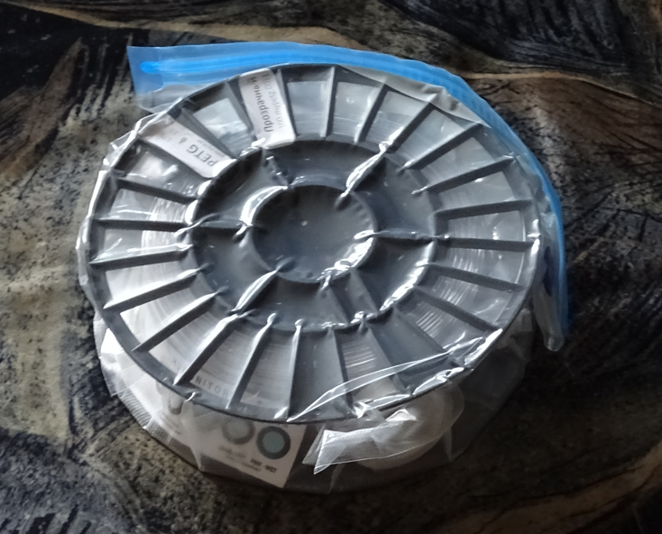

Вот прозрачный PETG, упакованный более года назад.
PETG прозрачный после года.png (2485 просмотров) <a class='original' href='./download/file.php?id=209547&sid=4bc15487673b4d8b15086af804982f19&mode=view' target=_blank>Загрузить оригинал (1.03 МБ)</a>
Видно, что с вакуумом там все нормально. Силикагеля в пакете грамм 50.

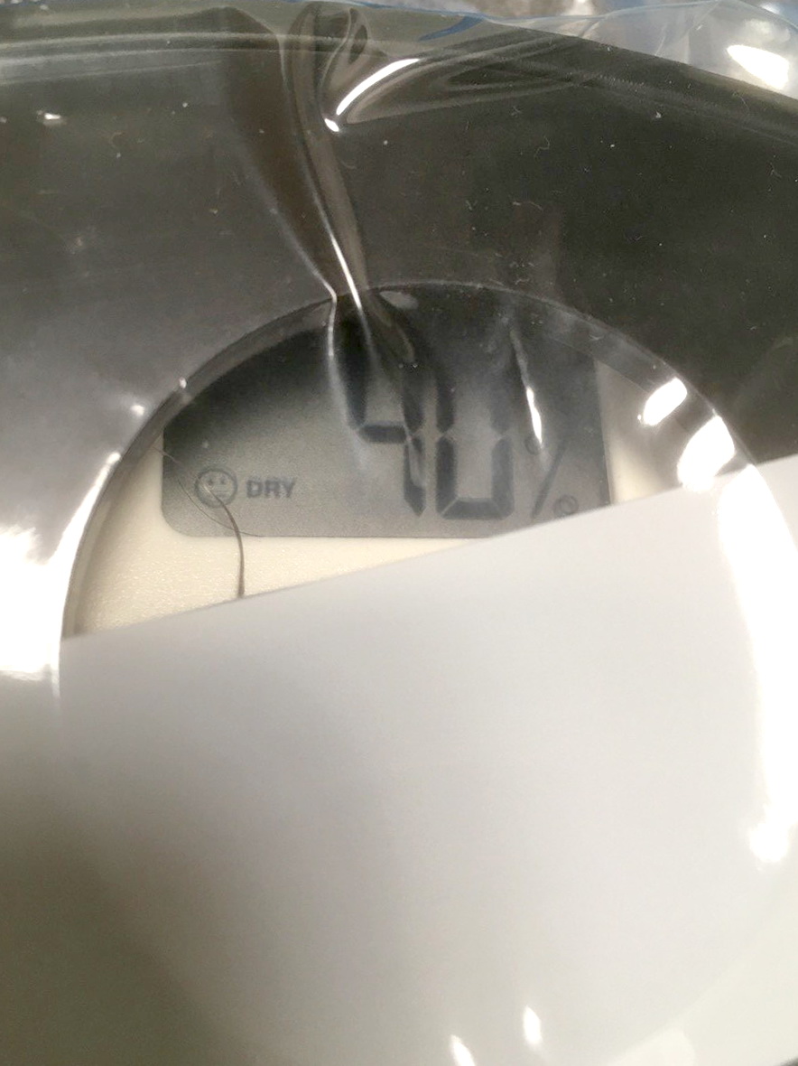

А вот фото засунутого к катушке при упаковке гигрометра:
PETG прозрачный после года влажность.png (2485 просмотров) <a class='original' href='./download/file.php?id=209548&sid=4bc15487673b4d8b15086af804982f19&mode=view' target=_blank>Загрузить оригинал (1.72 МБ)</a>

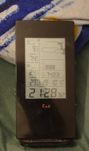

А на улице и в комнате у меня сейчас
Era2.png (2485 просмотров) <a class='original' href='./download/file.php?id=209549&sid=4bc15487673b4d8b15086af804982f19&mode=view' target=_blank>Загрузить оригинал (463.16 КБ)</a>
Так что для хранения пакеты годятся, а как сушилка - нет.

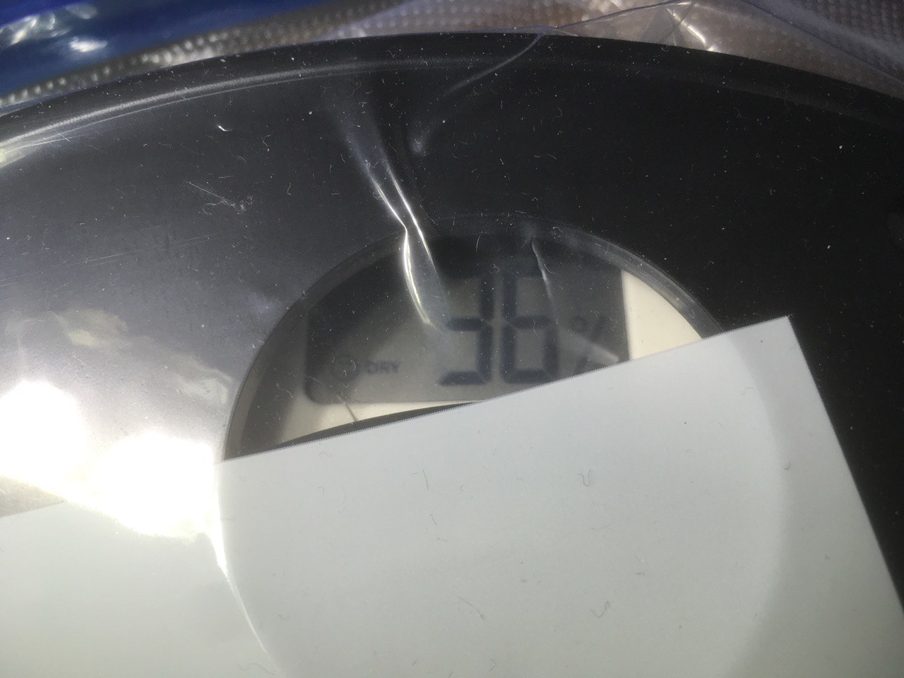

Pens писал(а): ↑ Так что для хранения пакеты годятся, а как сушилка - нет.
В моём пакете за 50 часов влажность снизилась на 4%
photo_2023-10-21_07-28-51.jpg (2357 просмотров) <a class='original' href='./download/file.php?id=209563&sid=4bc15487673b4d8b15086af804982f19&mode=view' target=_blank>Загрузить оригинал (125.45 КБ)</a>

Pens писал(а): ↑ А вот фото засунутого к катушке при упаковке гигрометра:
что за принцип у этого гигрометра.. что вообще может дать эта цифра для понимания баланса между водой в пластике и снаружи?
можно попробовать взвесить пластик до и после.
я так развлекался с деревянными заготовками. где то год-два после покупки "сухих" в магазине они теряли в весе, а потом по синусоиде зима-лето.

Курдль писал(а): ↑21 окт 2023, 07:36 В моём пакете за 50 часов влажность снизилась на 4%
Интересно, конечно. В моем случае, сначала влажность тоже снижалась, а недели через три начала расти. Но, честно говоря, я давно потерял интерес с этому эксперименту, просто в силу того, что даже после полугода хранения в таком пакете разница в печати несушеным и сушеным пластиком остается видна. Но сейчас, после включения отопления в доме, актуальность сушки снизилась до следующего лета.
