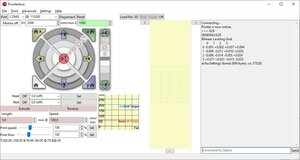

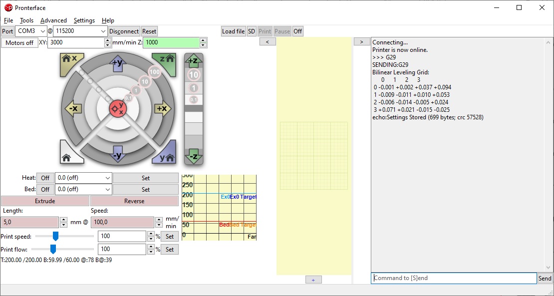

Курдль писал(а): ↑ А может ли 3Д принтер записать снятую карту высот на файл?
Использование программы Pronterface для снятия и визуализации карты высот. (1900 просмотров) <a class='original' href='./download/file.php?id=209434&mode=view' target=_blank>Загрузить оригинал (136.08 КБ)</a>
