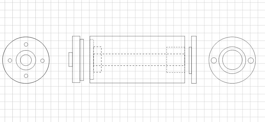

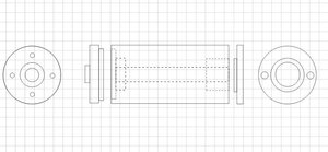

Подшипники радиальные, радиально-упорных у нас в городе тоже не нашел. Марку не помню, маде in франсе по 150р за штуку
Чертеж тоже к сожалению не сохранил,у токаря оставил. В программах не силен, начертил методом "ТЫКА")))
Вот
шп.jpg (5339 просмотров) <a class='original' href='./download/file.php?id=64710&mode=view' target=_blank>Загрузить оригинал (48.88 КБ)</a>
Думаю размеры нужно под свои комплектующие (мотор, вал, подшипники) подгонять.

Благодарю!
Вполне достаточно.

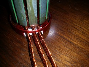

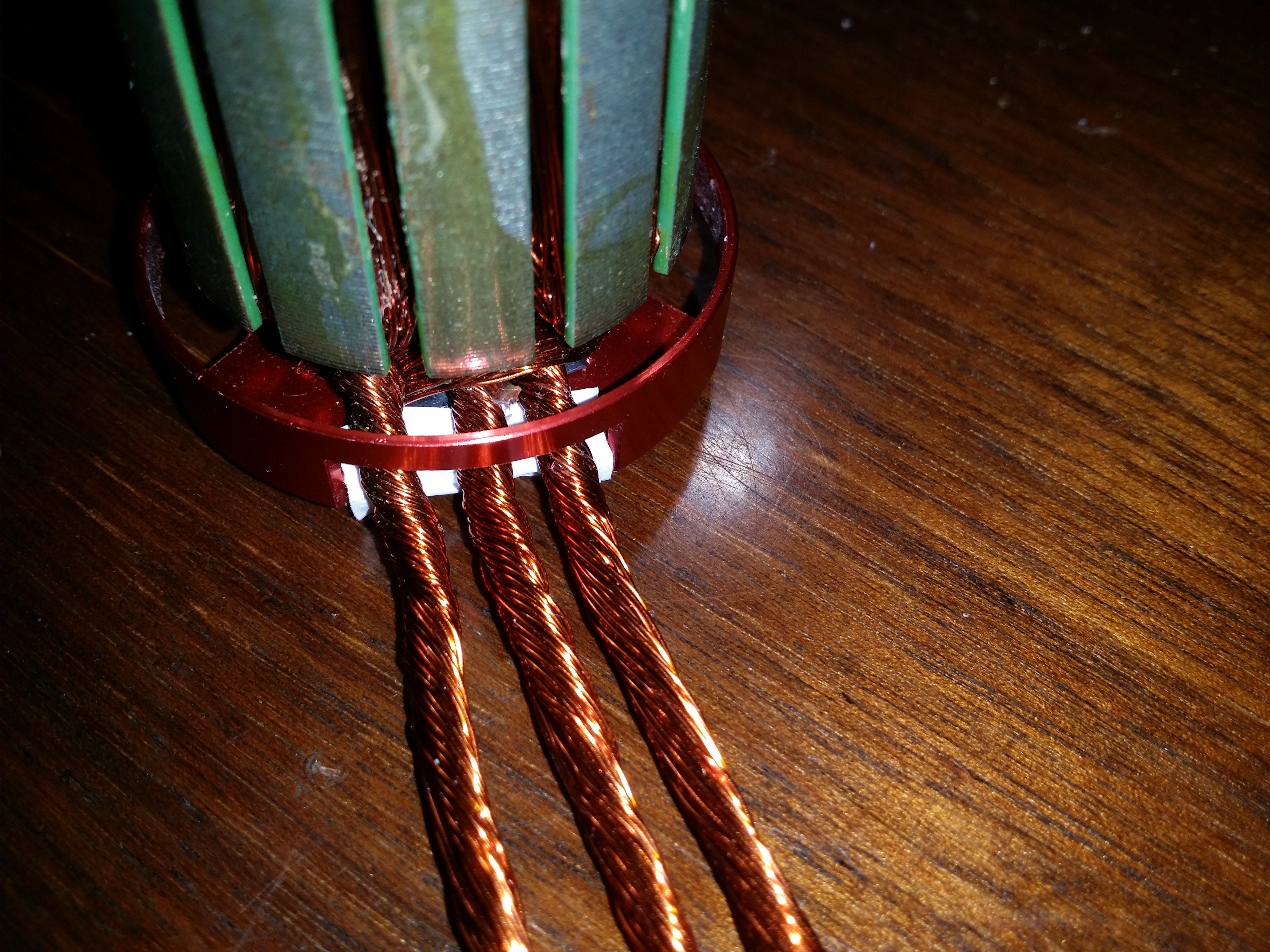

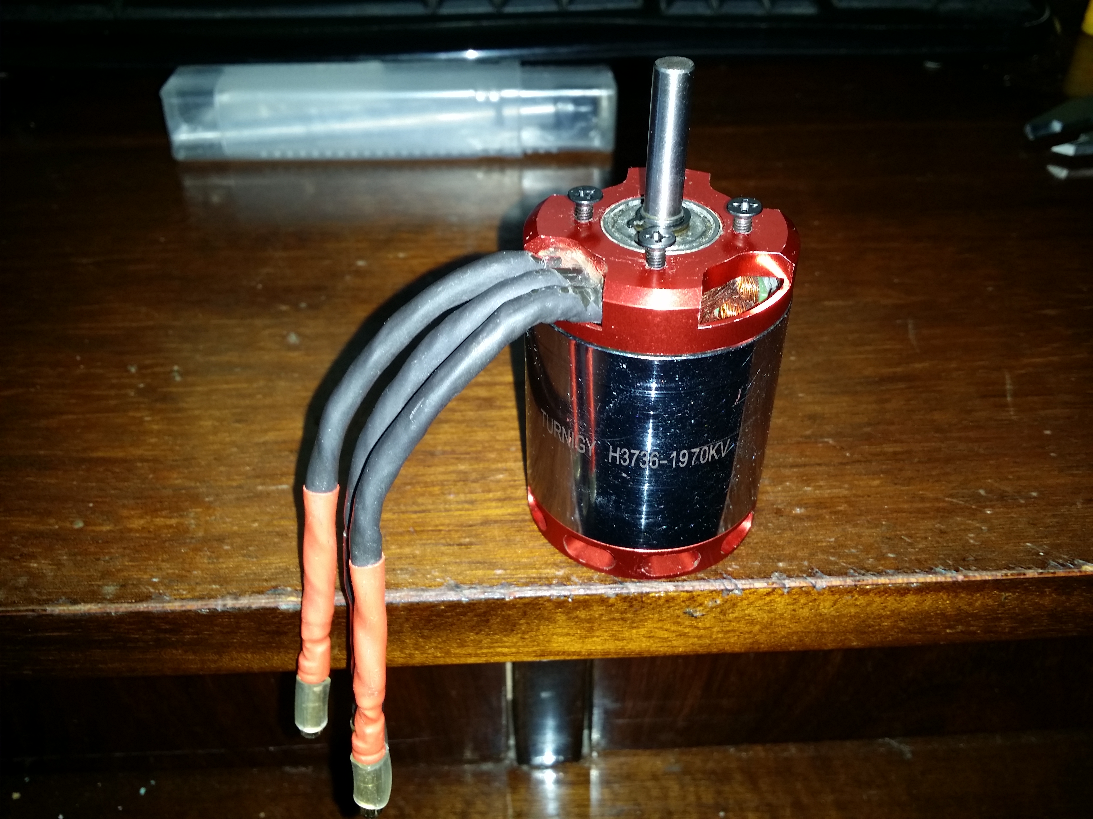

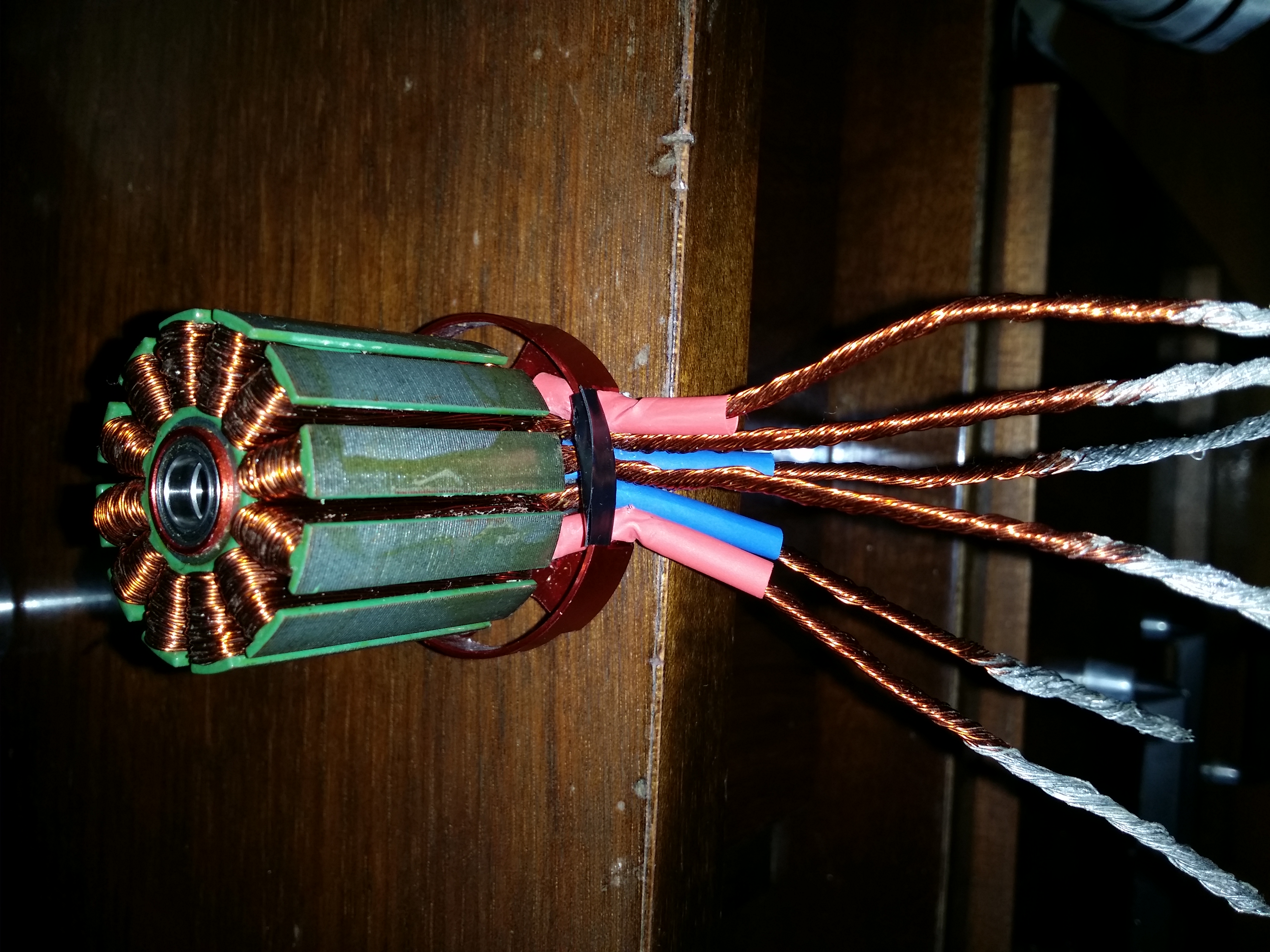

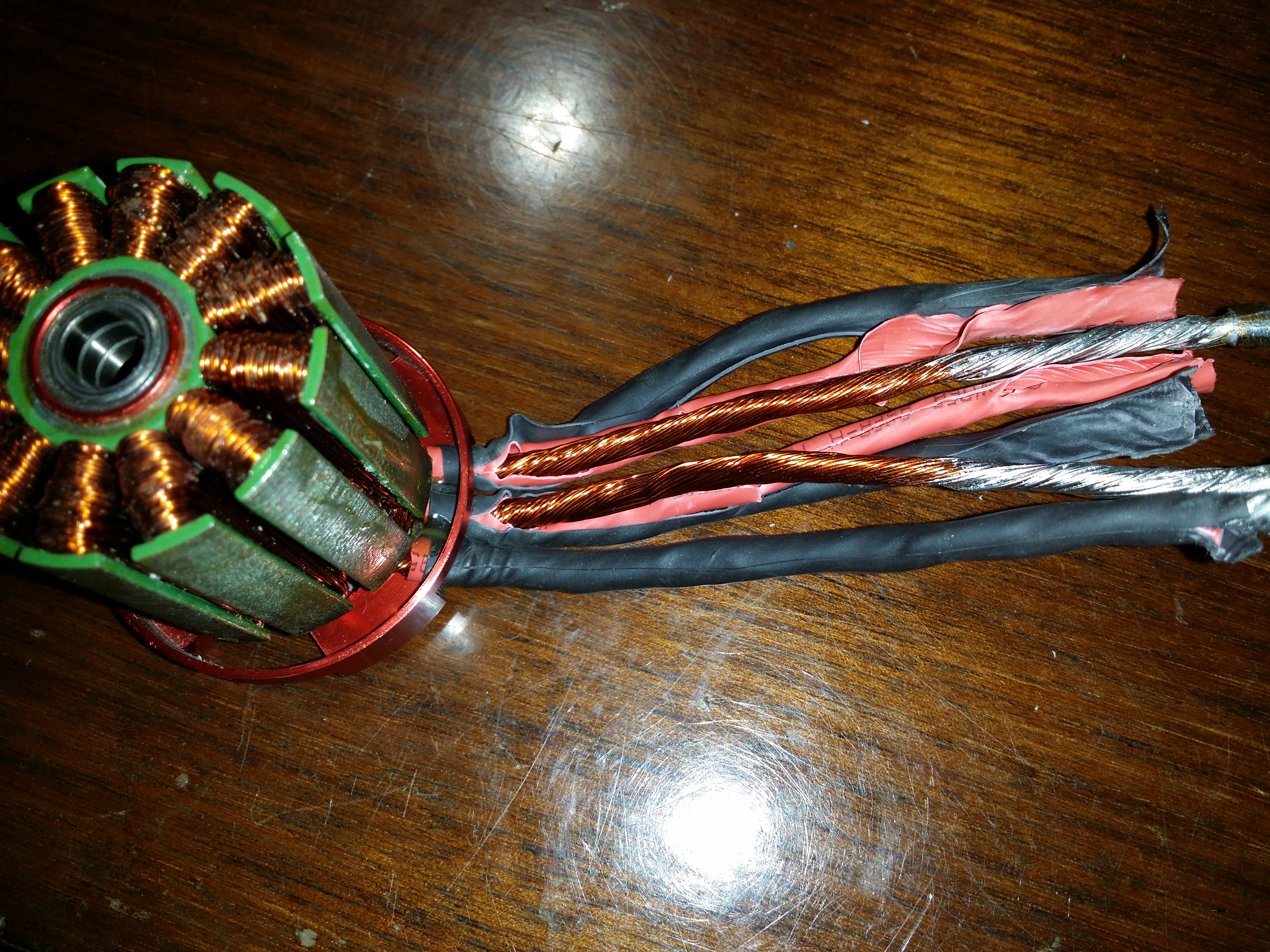

Разобрал. Разделил провода, что бы была возможность подключать треугольником (было по умолчанию) или звездой.
20151128_121112.jpg (5225 просмотров) <a class='original' href='./download/file.php?id=65323&mode=view' target=_blank>Загрузить оригинал (3 МБ)</a>
20151204_213943.jpg (5225 просмотров) <a class='original' href='./download/file.php?id=65324&mode=view' target=_blank>Загрузить оригинал (4.97 МБ)</a>
20151204_214435.jpg (5225 просмотров) <a class='original' href='./download/file.php?id=65325&mode=view' target=_blank>Загрузить оригинал (4.12 МБ)</a>
20151206_132750.jpg (5225 просмотров) <a class='original' href='./download/file.php?id=65326&mode=view' target=_blank>Загрузить оригинал (3.25 МБ)</a>
Там всего 2 витка на зуб, провод диаметром 0,37 (ближайший к нему 0,355) в 24 жилы.. По этому и высокий ток ХХ. ( http://www.hobbyking.com/hobbyking/stor ... Heli_.html )
Видел такие же с 3-мя ( http://www.hobbyking.com/hobbyking/stor ... Heli_.html )
и с 4-мя витками на зуб. ( http://hobbyco.ru/beskollektornye-motor ... 37364-1000 )
Только КВ отличалось. Как я понимаю, то они все треугольником подключены по умолчанию. И все на 8 банок (29,6В)
Может вообще перемотаю на 4 витка и будет 1000кв - 30 000 об/мин треугольником и 1000 / 1,732 = 575кв - 17 250 об/мин звездой.
Может и 5-й виток докину, если влезет. (750 кв и 430 кв)
К стати вот двигатель перематывали, который Лентяй использовал http://forum.rcdesign.ru/blogs/77497/blog20528.html
Там 0,28 провод в 10 жил и 7 витков.

Хотя... А почему бы и нет? (но то уже не для фрезеровки)

megagad писал(а):Ну, для 30в Вам кв нужен выше 1000
Мой 1970кв. Подключу звездой, то по идее будет 1970 / 1,732 = 1140 кв. (если так правильно считать)
