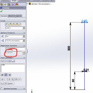

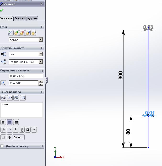

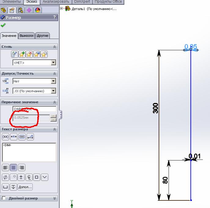

frezeryga писал(а):да там 14 тысячных. я проверял жесткость портала на кручение потому упирал в нижний рельс а тянул за фрезу опущеную вниз. тоесть скрочивал портал.
Могу так же померить седня, и сказать результат. Так на скручивание мне кажется не померить. нужно 2 силы одна нижнюю часть тянет в одну сторону , другая верхнюю в противоположную. А так к скручиванию еще прогиб добавляется все равно.
Если прогиб не растет в размрах чем дальше опускаешь шпиндель то скручивание очень прилично растет и на конце фрезы вероятно будет уже 0.05 и более. если поделить результат пополам 0.007(половина прогиб) предположить что от центра портала до рельсы 80мм получим треугольник. если предположить что фреза выдвинута на 300мм от центра портала к примеру получаем сторону в 0.03мм, а если предположить что все это скручивание то получим тот результат к которому я стремлюсь это 0.05 на конце фрезы.
