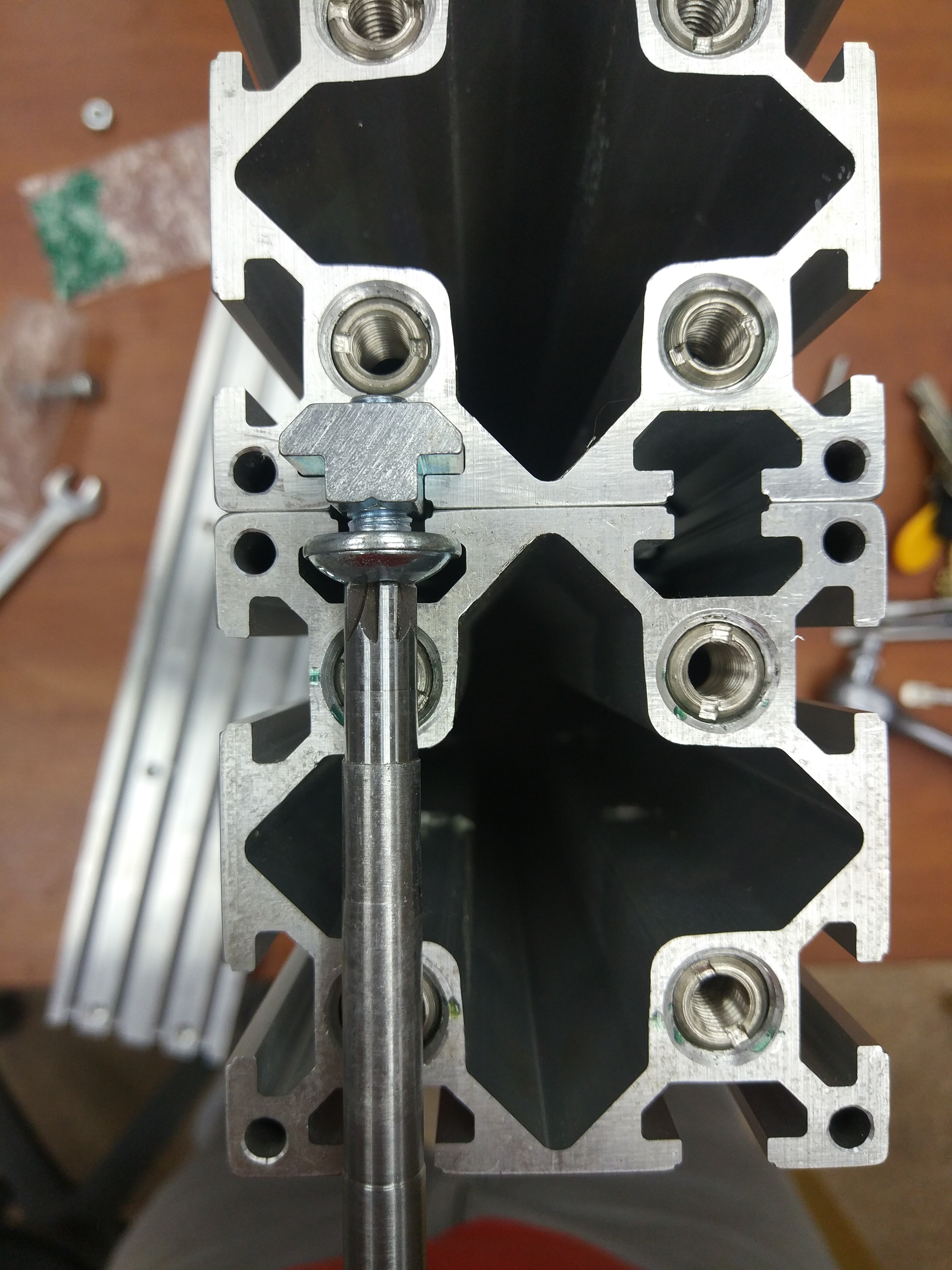

2. Вот у тебя балка из двух профилей 100мм, ты их между собой по длине как-то скрепляешь? может стягиваешь чем-то или проклеиваешь?
3. Еще по фоткам не очень понятно как сам станок крепится к станине, выглядит как будто он просто ставится на нее (если это так. то зачем такая массивная станина вообще)

профиля скручены 8ми болтами за пазы, сталтные детали в изготовлении дороже,для дерева этот станок избыточен,на стальной подставке просто стоит. по металлу он стал тогда когда пришло понимание его возможностей и жесткости которая у него в реале в 4-5 раз выше чем у хороших станков по дереву.

И все же не совсем понятно по скрепление профилей ? по кондуктору засверливали профиьл на сквозь ??? и потом в готовые отверстия продевали ботлы ? шляпка в пазу утапливается?? вообще , пожалуйста скиньте лучше фоток - так нагляднее. чем момент затяжки контролировали ??
Re: Примитивный ЧПУ из профиля 1200х600х120
скручены за пазы как на фото. отверстия сквозные только в одном профиле под отвертку. стягивать болтами насквозь за внешние плоскости профиля нельзя поскольку их просто сплющит.

Это мне понятно - такую технику скручивания продольно профилей я использовал . Я про соединение профилей под 90 градусов..??? там так же просверливался профиль на сквозь и пропускался через отверстие винт ??? я делал так , но профиль при этом раздавливает ((( думаю , может имеет смысл закладывать в паз сухарь , как закладную шайбу и через него уже пропускать винт ???? :thinking: :thinking: :thinking: :thinking:

ВСЕ !!!! Отдуплил !!! таким же манером и под 90 ;) ;) ;) чет не сразу понял.. собирали на М6 крепеж ??? подскажите где брали резьбовые втулки и DIN винтов ??

еще вопрос - при такой сборке необходимо обеспечить достаточную степень свободы. хватает ли диаметра шляпки и диаметра резьбы для этого ?
степень свободы обеспечивается бОльшим диаметром сверла под отвертку. ведь в пазу можно двигать +-длина профиля, а вот скрутить потом - нужно такое же отверстие чтобы отвертка влезла
крепеж м8 втулки в соберизаводе.
