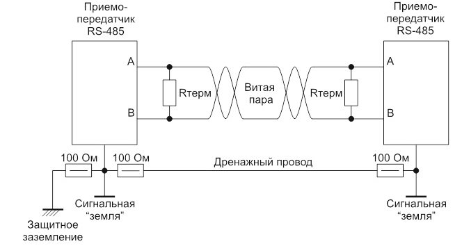

Andrey@KZN писал(а):через 2 100-омных резистора
а это откуда про резисторы и почему 2?
Re: Частотник и Modbus. Универсальная заготовка.
Добавлено: 22 июл 2019, 11:00
Andrey@KZN писал(а):Получается первое, что проверить - через 2 100-омных резистора подключить дренажный провод?
Можно даже и без резисторов (на малом расстоянии). Но боюсь, что уже поздно. Наверно, придется менять микросхему приемопередатчика в инверторе.
Argon-11 писал(а):а это откуда про резисторы и почему 2?
Из стандартной схемы подключения дренажного провода - по одному на каждой стороне. Актуально для больших расстояний (десятки метров и больше).

Ранее в этой ветке выкладывали пару схем с дренажным проводом. А потом эти схемы куда-то исчезли. Может у кого сохранились? Просьба выложить повторно.

Andrey@KZN
С дренажным вопрооооос...
Куда ноль подключать? Туда, куда запрещено инструкцией? :)

Сергей Саныч писал(а):Но боюсь, что уже поздно. Наверно, придется менять микросхему приемопередатчика в инверторе.
Я уже морально готов подключать через PWM :(

pegas13 писал(а):Может у кого сохранились? Просьба выложить повторно.
485.jpg (10290 просмотров) <a class='original' href='./download/file.php?id=166638&mode=view' target=_blank>Загрузить оригинал (28.38 КБ)</a>
Andrey@KZN писал(а):Куда ноль подключать? Туда, куда запрещено инструкцией?
Вскрытие покажет (я серьёзно).
