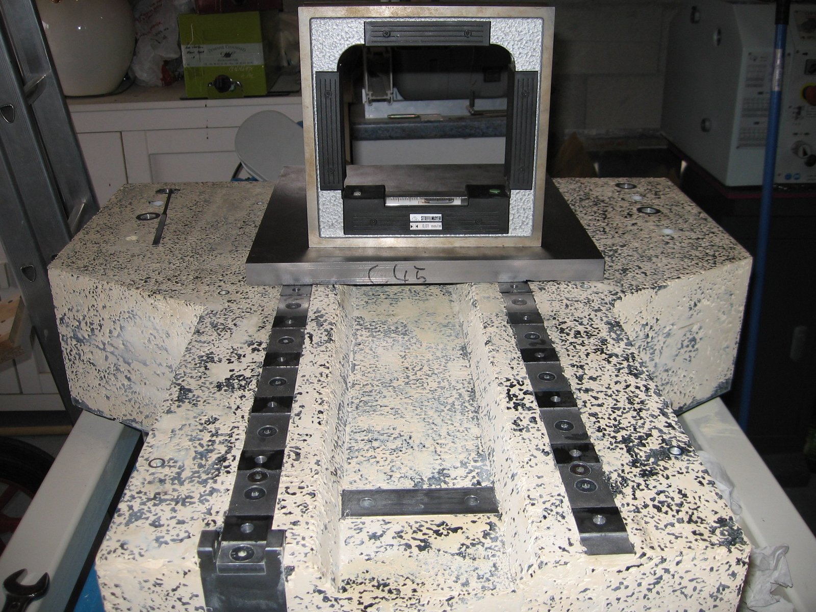

Udjin писал(а):Если "инженерный камень" проапгрейдить до ламината (борное или стекло-волокно + смола), реультат будет более впечатляющим.
Видел на картинках только как у авиамоделистов и автолюбителей с полиэфирками
Я думаю про ЭД20+Этал
Вот тож думаю чем-то армировать,но не знаю как и чем.
Француз не стал армировать,но в столе оставил отверстия (на глаз 50 мм примерно)
http://www.usinages.com/threads/fabrica ... 107/page-2
Может правда слои стекломата внедрить :thinking:

Re: Инженерный камень (aka полимербетон aka полимергранит
Сообщение Константин23 »
Nikomas писал(а):А на 14 стр. французик показал фактуру на покупку полимера и характеристики. Недешево, скажу я вам, это увлечение - из гранита станочки ваять...
Это эту просто не повезло ....со страной :hehehe:
Не скажу ,что даром у нас.
Я прикинул балку Y ,как у него 600 мм
Вышло где-то 40 кг. Это 5 кг смолы с отвердителем
Цены в Краснодаре
ЭД 20 5кг - 1700р
Этал 2,5 кг - 960р
Ну пусть 3 т.р.
Наполнитель тож не дорого (200-400 руб шещок 25 кг)
http://kamni23.ru/magazin/folder/mramornyy-pesok
На опалубку - в Бауцентре,Леруа - дсп ламинированная совсем не космические цены
А у соседнего подъезда люди старый шкаф выкинули :cheesy:
Из полиэфирки не знаю,а из эпоксидки вот проект
http://www.cnc-club.ru/forum/viewtopic. ... 43#p265143
Я общался с автором
Станок уже третий года работает в промышленном режиме
Из профиля оно то проще.Купил мешок сухарей и скручивай себе не спеша

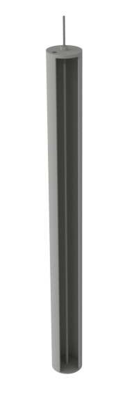

amikhailov писал(а):Я вот посидел и подумал. А что, если сделать матрицу несъёмной? Например, варим П-образную станину из стальных 09ГС2 профильных труб на стапеле. Дальше переворачиваем ножками вверх и заливаем инженерным гранитом. Ждем полной полимеризации. Снимаем со стапеля. Шлифуем плоскости.
Какие минусы видят специалисты по станкам?
Всем Здравствовать! Я не специалист, но тема несъемной опалубки мучает сильно, сильнее даже чем необходимость отжига сварной рамы :D
Что если: представим профильную трубу, которая с одной стороны глухо заварена, в этом дне отверстие, в которое просунута арматура на всю длину трубы с мелкорезьбовым участком на конце. Вертикально(горлом вверх) заливаем полимергранитом, а сверху надеваем "шайбу-поршень", снаружи повторяющий внутренний профиль трубы. Тянем под контролем штангена создавая преднатяг стенок(например на 0,1). Наполнитель при этом, выдавливая лишнюю смолу за поршень, становится враспор, безусловно контактируя со стенками, тем самым исключая последущую габаритную усадку Конструкция, конечно, описана примитивно, думаю возможно рассчитать конкретно для каждого случая. Чтото я намудрил,но надеюсь понятно :hehehe: Кто что думает?

amikhailov
Сообщения: 158
Зарегистрирован: 11 апр 2015, 14:21
Репутация: 92
Сообщение amikhailov »
Ershoff писал(а):Поливиниловый спирт спасёт отца русской демократии ;)
Забудьте. Зачем колхозить, когда есть надежные разделительные системы -- и даже с разным качеством поверхности, от высокого глянца до сатинированной.
Мне лично кажется самым обидным потратить месяц на проект, кучу денег на материалы -- и потом все это выкинуть, не сумев отделить от матрицы.
Меня долго не было, занимался делами. Продолжу.
Мое мнение, что для несъемной опалубки полимергранита не подойдет. Как бы мы ни ухитрялись с добавками low profile, усадка все равно будет. В итоге полимергранит внутри опалубки будет в растянутом состоянии, т.е. работать не будет. Ваша идея создать предварительно напряженную конструкцию кажется здравой, но это не сработает. 1 ) потому что вы не сможете хоть сколь заметно растянуть профильную трубу, чтобы компенсировать будущую усадку. 2) а когда усадка начнется -- смола уже потеряет текучесть, т.е. вы не сможете двигать трубу относительно полимергранита.
Поэтому мой промежуточный вывод, что полимергранит хорош для литья в съемную опалубку, при этом внутри не должно быть арматуры на всю длину, только закладные -- чтобы не создавать растягивающие напряжения в полимерграните (возможность трещин).
А для несъемной опалубки, типа профильной трубы -- нужен материал, расширяющийся при застывании. Думал о расширяющих присадках для цемента, они увеличиют объем при образовании цементного камня. Если же застывание происходит внутри замкнутого объема, то одновременно происходит уплотнение цементной смеси. единственная проблем, что большинство таких цементо сделаны с добавлением гипса, т.е. живут очень недолго и можно не успеть...
И вот что нашел в итоге: http://spec-cement.ru/produktsiya/min_dob/rasshiryayuschie. В итоге получаем железобетон "арматурой наружу", при этом арматура получается напряженно-растянутой, а бетон -- напряженно-сжатым и несклонным к образованию трещин.
Приглашаю критиков.
Udjin
Сообщения: 2072
Репутация: 1248
Сообщение Udjin »
Как отработают тампонажные смеси в диапазоне температур 0-20 по цельсию? Есть ли такая информация?
Эксперименты с такими смесями ставили?

donvictorio
Сообщения: 2349
Репутация: 683
Настоящее имя: Виктор
Сообщение donvictorio »
Тампонажные присадки есть смысл использовать только в круглой трубе. Любой другой профиль легко деформируется в процессе расширения смеси. При этом тооцы надо заглушить достаточно толстым металлом. Да, получить напряженную балку можно, и она будет неплохо работать. Если не смущает масса и форма.
amikhailov
Сообщения: 158
Репутация: 92
Udjin писал(а):Как отработают тампонажные смеси в диапазоне температур 0-20 по цельсию? Есть ли такая информация?
В спецификации написана рабочая температура 15-50 С. Чем лимитирован нижний предел, не знаю, возможно застыванием. В любом случае, я планирую работать при 22 +- 2 С.
amikhailov
Сообщения: 158
Репутация: 92
donvictorio писал(а):Тампонажные присадки есть смысл использовать только в круглой трубе. Любой другой профиль легко деформируется в процессе расширения смеси. При этом тооцы надо заглушить достаточно толстым металлом. Да, получить напряженную балку можно, и она будет неплохо работать. Если не смущает масса и форма.
Спасибо за предупреждение. Я использую квадратную трубу 140х140 (стенка 5 мм). Думаю, что надо просто поставить эксперименты, играя дозировкой расширяющей добавки, чтобы не выгибало. Вот из спецификации, есть четкая связь между кол-вом добавки и степенью расширения:
Дозировка расширяющей добавки в тампонажном цементе, 5-15%
Линейное расширение, 0,5-4,0 %
donvictorio
Сообщения: 2349
Репутация: 683
amikhailov писал(а):Спасибо за предупреждение. Я использую квадратную трубу 140х140 (стенка 5 мм). Думаю, что надо просто поставить эксперименты, играя дозировкой расширяющей добавки, чтобы не выгибало. Вот из спецификации, есть четкая связь между кол-вом добавки и степенью расширения:
в любом случае - это тема непредсказуемая, как-то: у нас есть балка, с определёнными линейными размерами. мы залили её бетоном, она напряглась, размеры ушли. всё, теперь нужно работать с новыми размерами. и учитывать, что балке с бетоном нужно дать отстояться, чтобы бетон по максимуму набрал прочность и определился с размерами.
amikhailov
Сообщения: 158
Репутация: 92
donvictorio писал(а):в любом случае - это тема непредсказуемая, как-то: у нас есть балка, с определёнными линейными размерами. мы залили её бетоном, она напряглась, размеры ушли. всё, теперь нужно работать с новыми размерами. и учитывать, что балке с бетоном нужно дать отстояться, чтобы бетон по максимуму набрал прочность и определился с размерами.
Ну так я планирую поэтапно "сварка -- отжиг -- заливка -- набор прочности (5-10 суток) -- шлифовка. Со всеми перевозками в месяц можно уложиться.
К тому же чисто умозрительно. Если предположить расширение 0.5%, то для квадратной трубы 140х140 это означает "вспучивание" всего 0.35 мм по средней линии. В реальности, наверное, даже меньше, потому что в описании на другой состав нашел, что "при заливке в замкнутый объем вместо линейного увеличения происходит уплотнение структуры". Короче, что-то я загорелся...
donvictorio
Сообщения: 2349
Репутация: 683
amikhailov писал(а):К тому же чисто умозрительно. Если предположить расширение 0.5%, то для квадратной трубы 140х140 это означает "вспучивание" всего 0.35 мм по средней линии. В реальности, наверное, даже меньше, потому что в описании на другой состав нашел, что "при заливке в замкнутый объем вместо линейного увеличения происходит уплотнение структуры". Короче, что-то я загорелся...
тема хорошая. я в древности, чтобы получить трубу с напряжённым бетоном, вставлял в трубу арматурину, с одной стороны приваривал к заглушке, а с другой, через вторую заглушку, натягивал гайкой пока можно было. заливал бетон (через дырочку во второй заглушке, рядом с гайкой), вибрировал, оно засыхало и гайку откручивал. потом приваривал арматурину в месте прикручивания. рассказали чуваки, которые делали плиты перекрытия. а потом появились расширяющиеся бетоны, напряжённые балки стало делать намного проще, а потом я сменил род деятельности :)
Screenshot_5.png (10990 просмотров) <a class='original' href='./download/file.php?id=126958&mode=view' target=_blank>Загрузить оригинал (41.85 КБ)</a>
