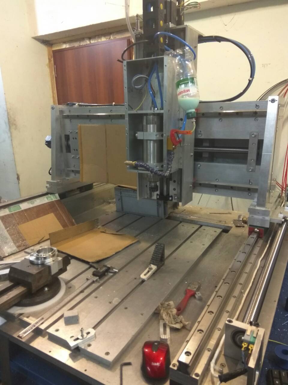

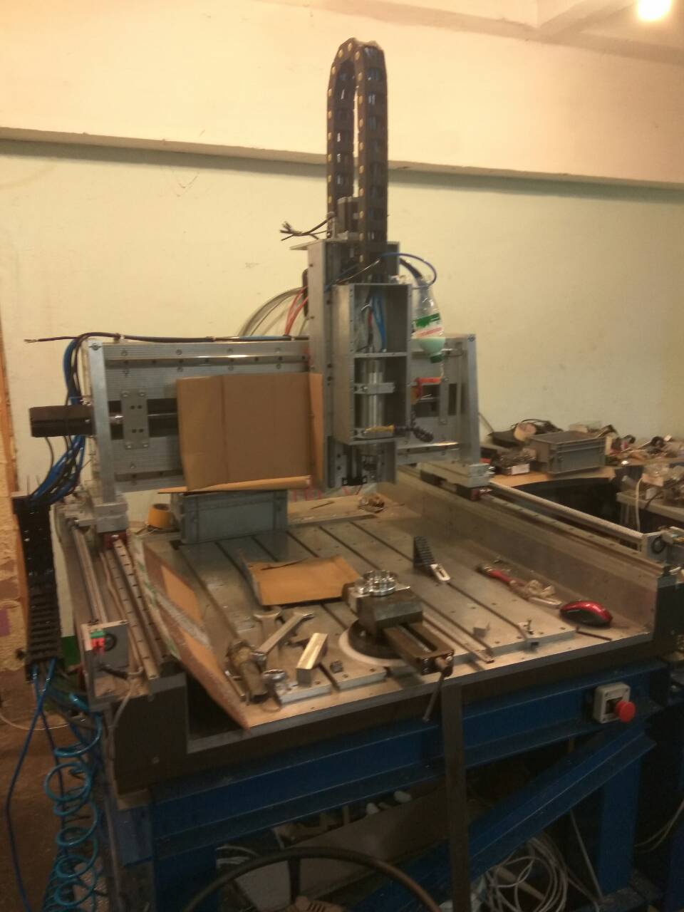

Иван, а на чем вы делаете детали? Например все те детали что на 8 странице.

sima8520 писал(а):Иван, а на чем вы делаете детали? Например все те детали что на 8 странице.
А какие именно из них? Там детали после ЧПУ-токарки, ручного фрезера, ЧПУ-фрезера...
Re: Игрушки RAV-Group
Интересует ЧПУ фрезер, посмотреть на каком делаются такие детали. Смотрел тему, не заметил видео по фрезеровке. Может быть покажите коротенько на чем фрезерует, многим интересно

Плохо смотрели. На первых страницах видно алюминиевые портальники. Вот на них и фрезеруют такую красоту. А вы думали у них как минимум Хаасы? Нет. Руки и голова важнее гламурных пилялок.
Да, простите, не заметил. Видимо мобильный интернет не так шустро отрисовывает все картинки на странице. Вот я и прогортал

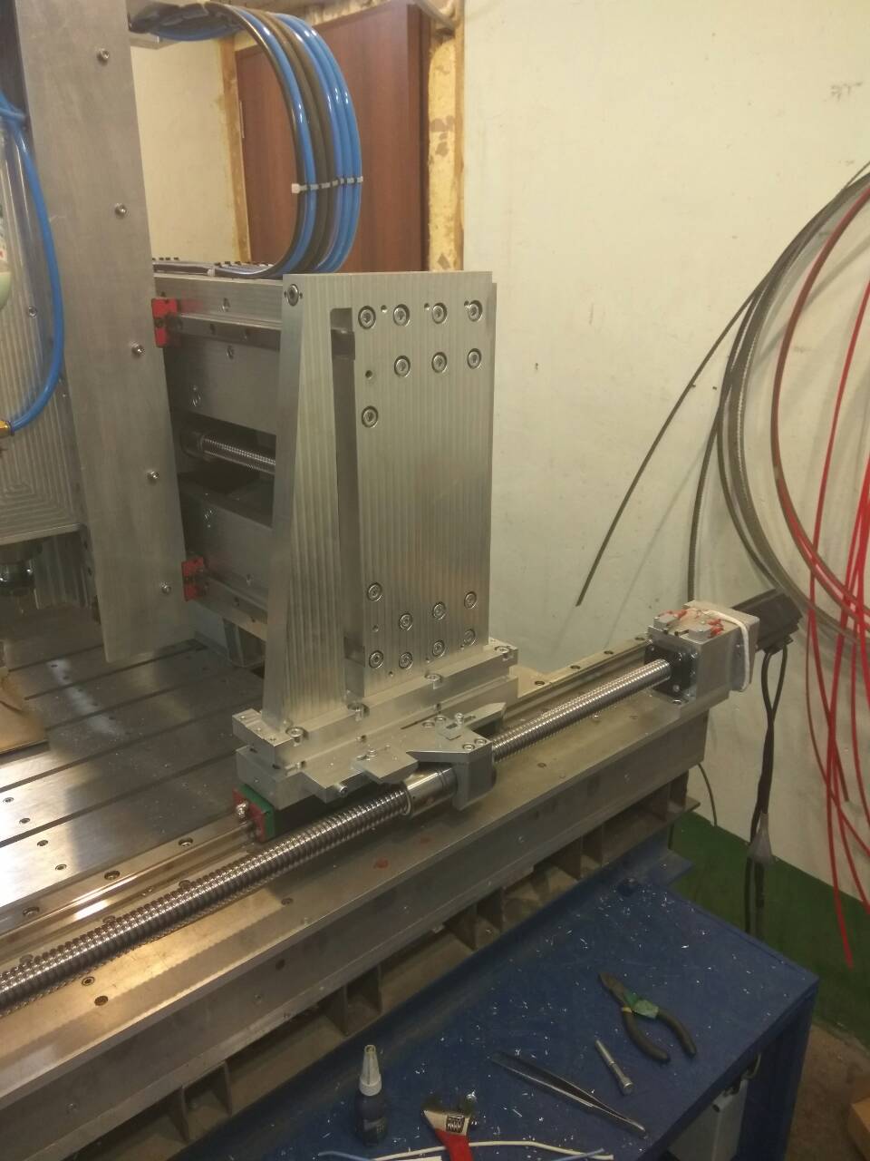

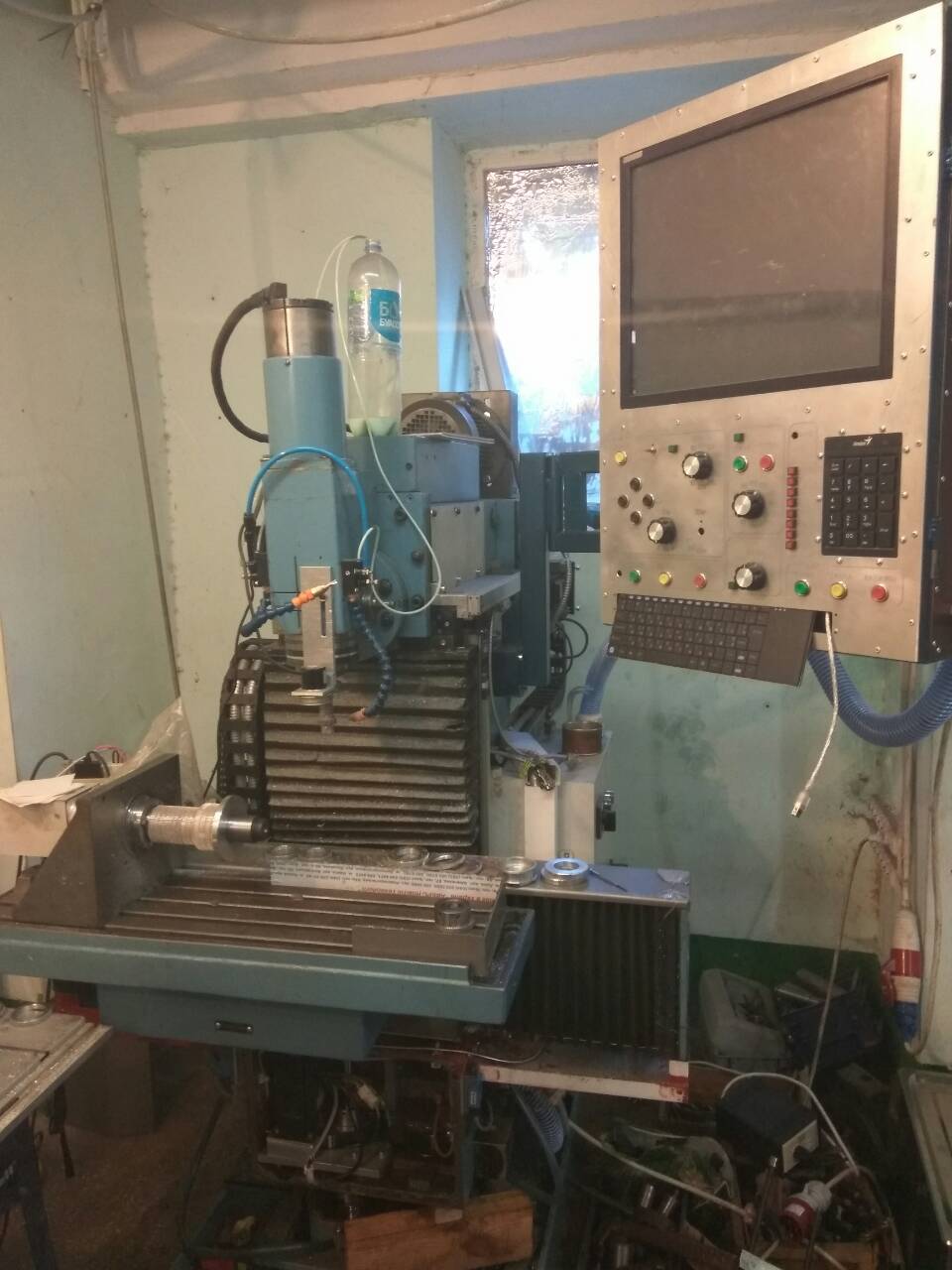

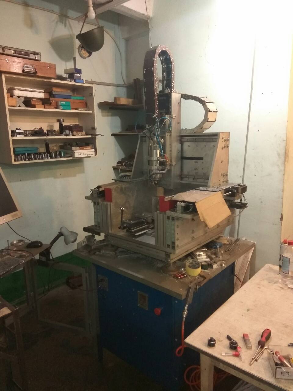

А можно поподробнее, Система управления станком какая (на мач3 не похоже), плата управления, дрова, питание.
Сообщение viael »
sima8520 писал(а):Да, простите, не заметил. Видимо мобильный интернет не так шустро отрисовывает все картинки на странице. Вот я и прогортал
Система управления мач3+smoothstepper. На маленьком шаговики стоят питание 80 В, драйвера лидшайновские DM856. Бегает 7м/мин с ускорением 600. Большой только переделал. Новый портал и ось Z. Стояли тоже шаговики, сейчас сервы 400 W. Управление такое же мач и smoothstepper.
viber image.jpg (8508 просмотров) <a class='original' href='./download/file.php?id=141390&mode=view' target=_blank>Загрузить оригинал (126.32 КБ)</a>

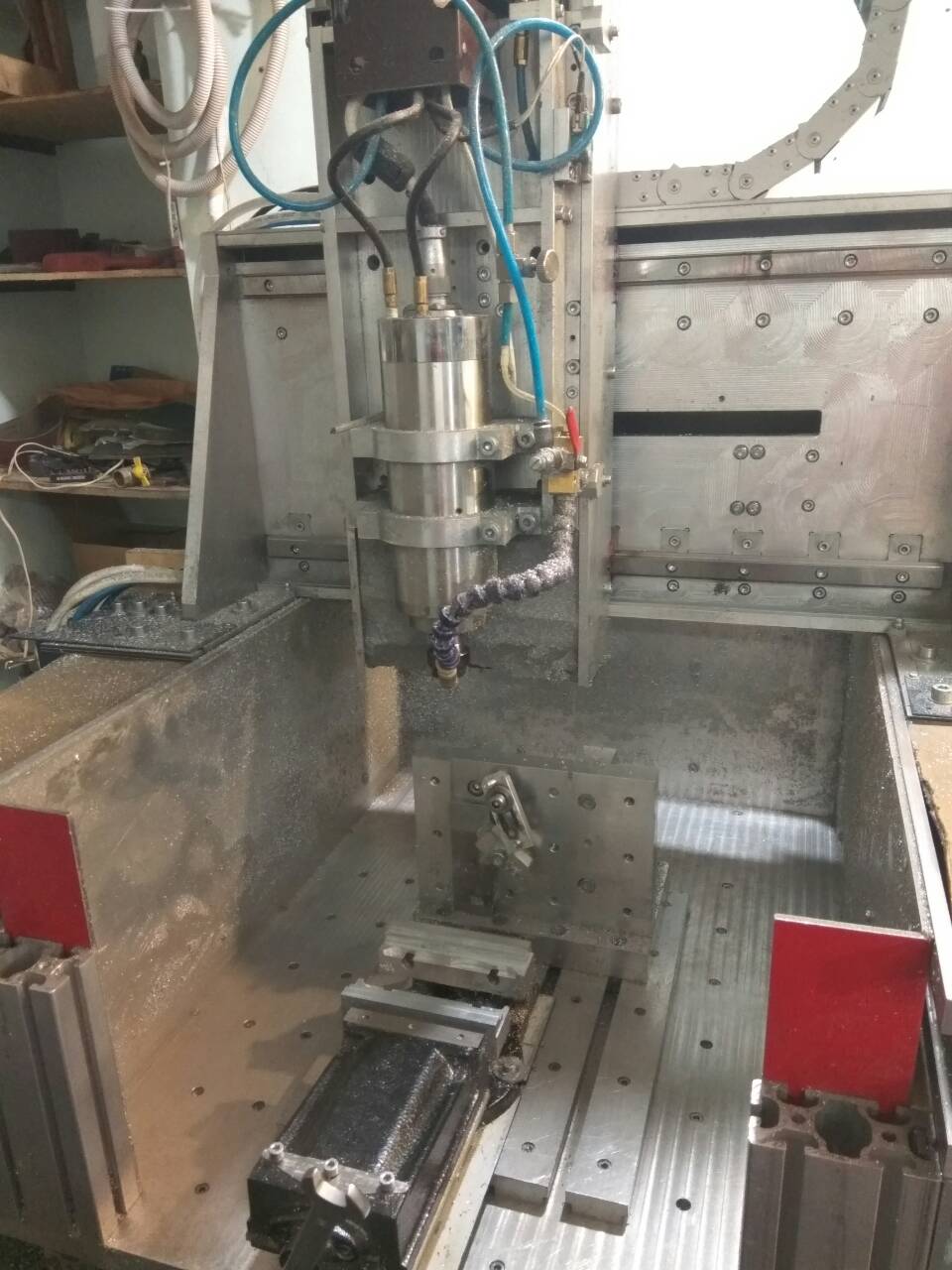

Ну а это 6725 конвертированный в чпу. Этот собран на kflop.
viber image6.jpg (8488 просмотров) <a class='original' href='./download/file.php?id=141397&mode=view' target=_blank>Загрузить оригинал (104.65 КБ)</a>
viber image7.jpg (8488 просмотров) <a class='original' href='./download/file.php?id=141398&mode=view' target=_blank>Загрузить оригинал (143.39 КБ)</a>

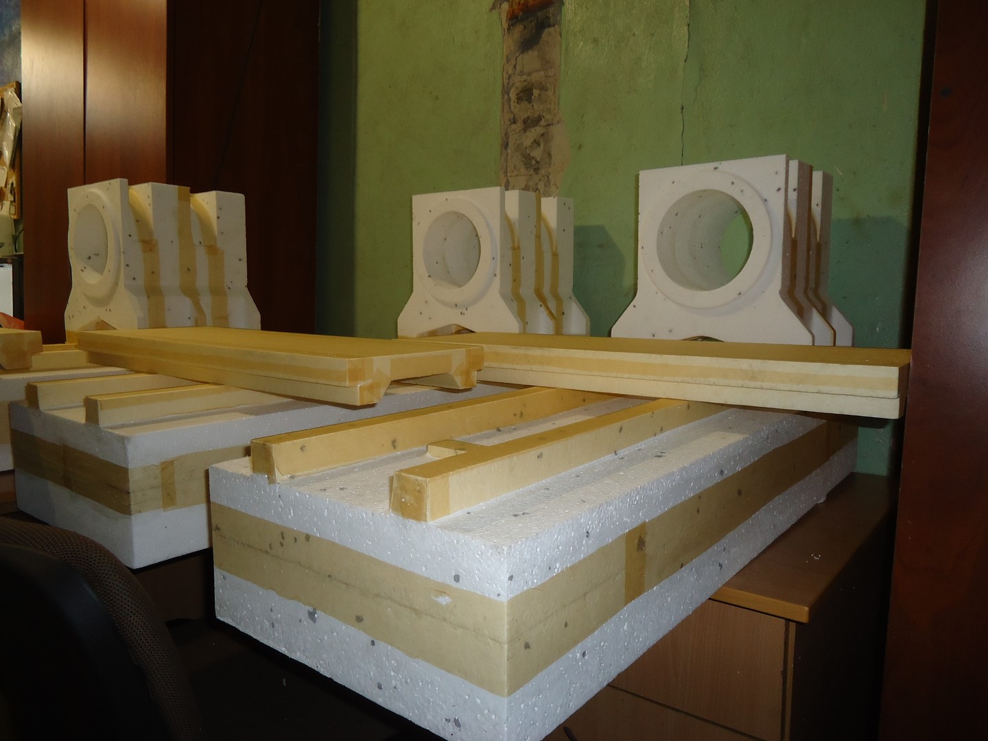

Redmn
Сообщения: 851
Репутация: 1207
Настоящее имя: Иван
Откуда: Украина, Запорожье
Сообщение Redmn »

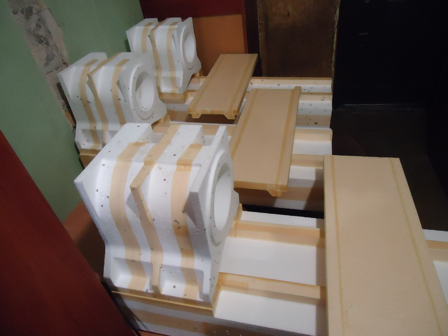

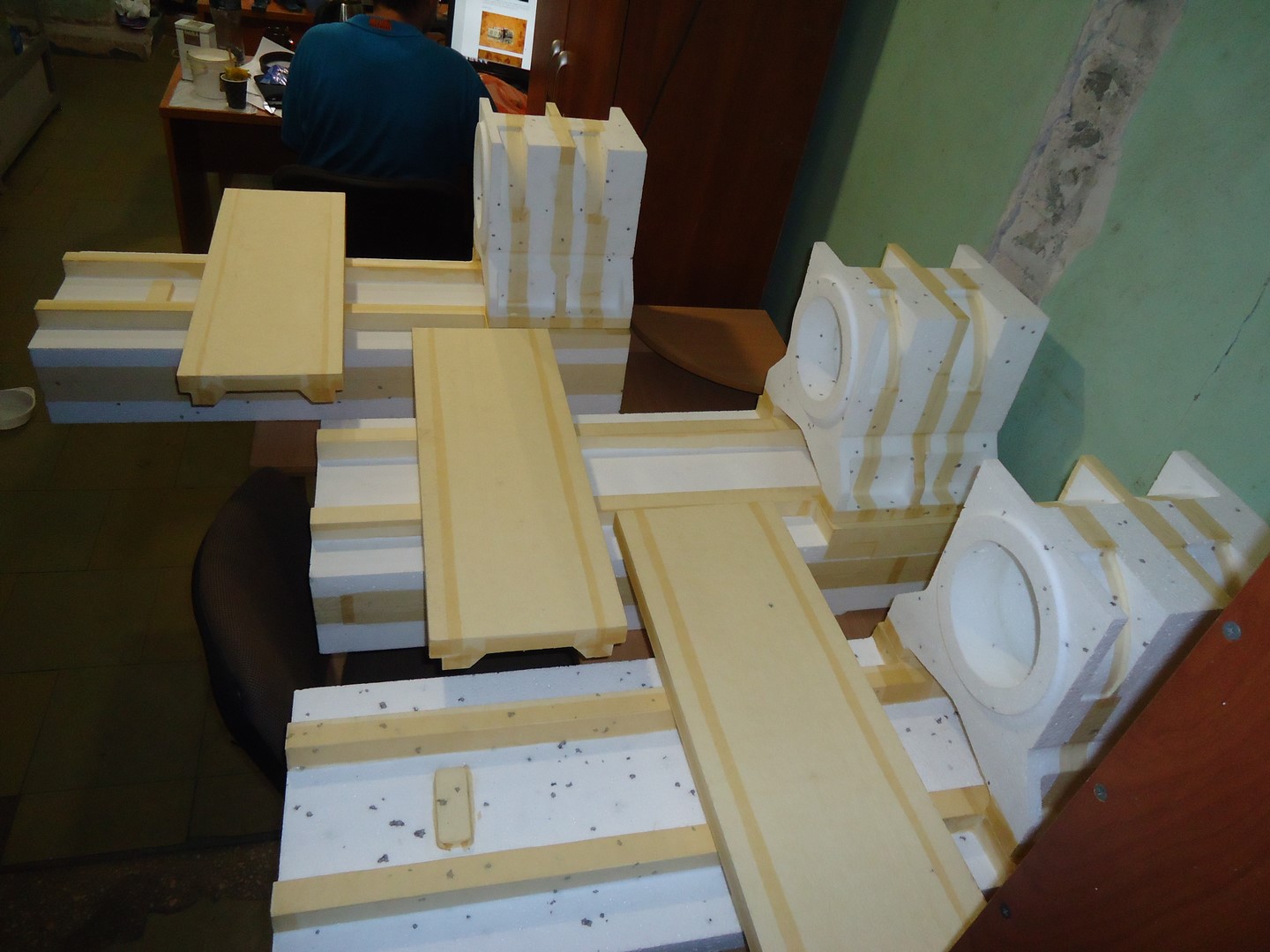

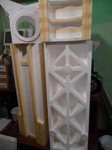

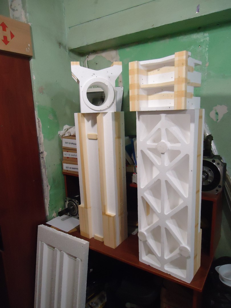

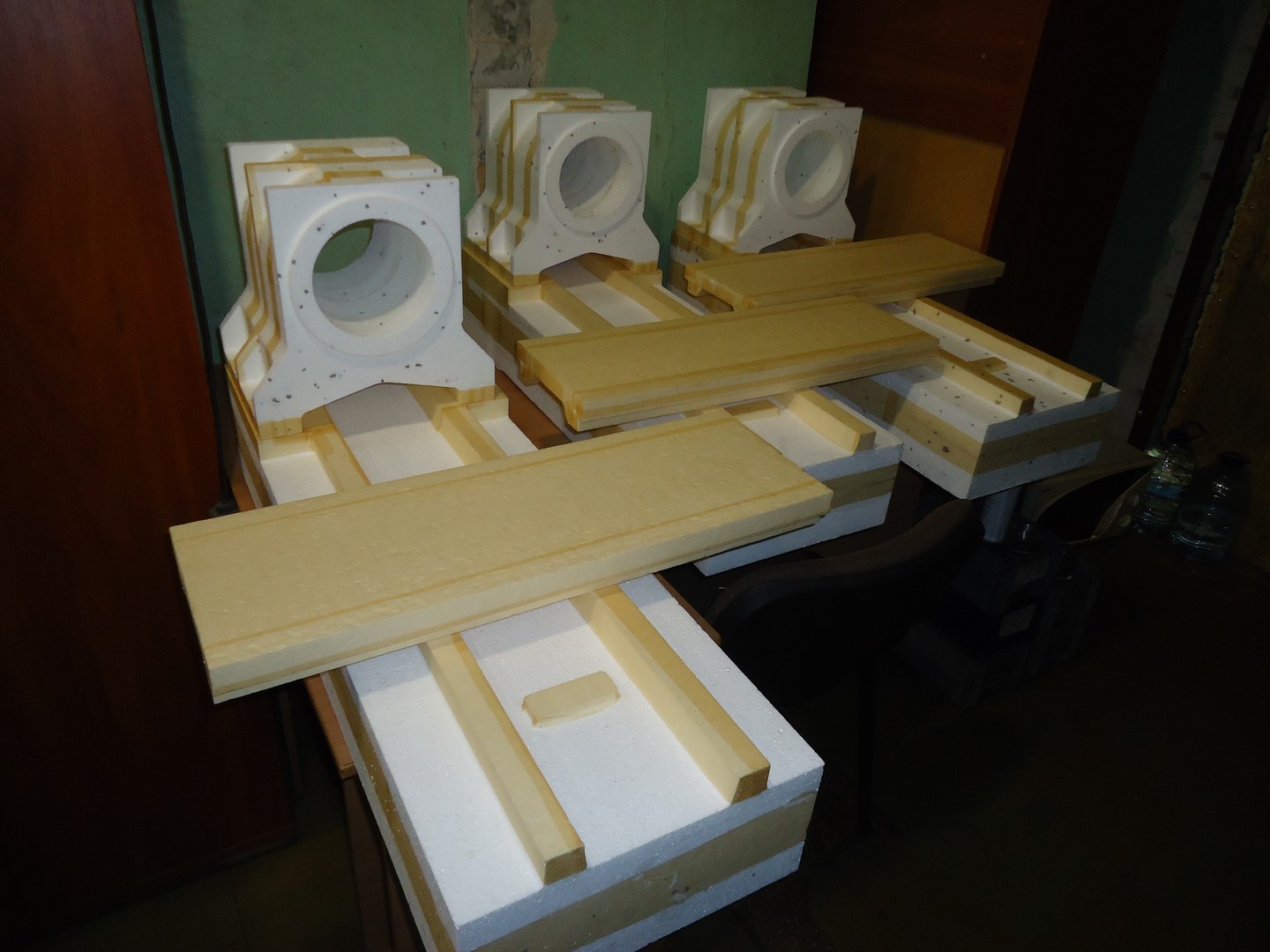

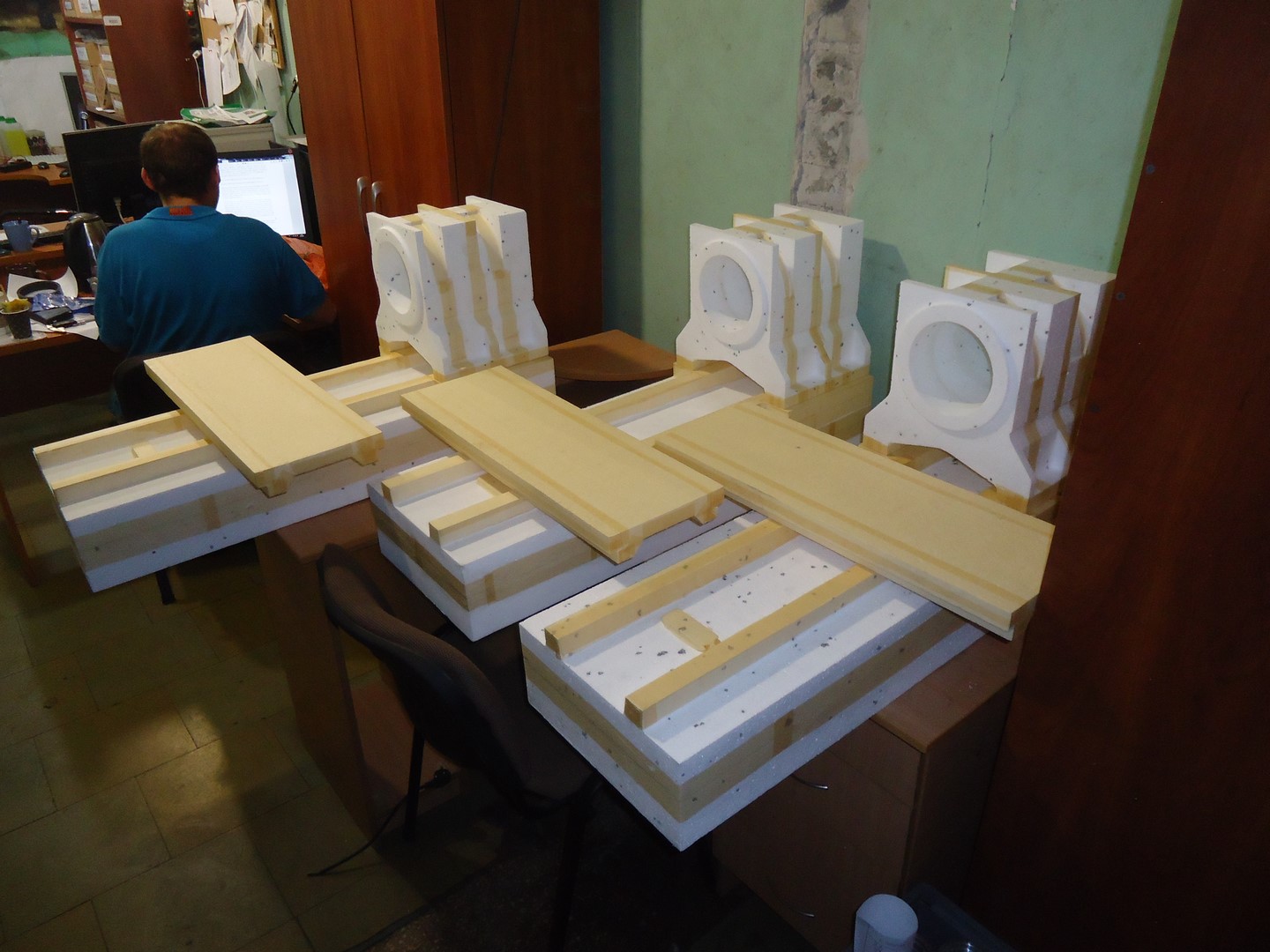

Парни, сорян, чет картинки не грузятся, раза 4 пробовал. Возможно из-за ожидания ответа от яндекса (он у нас в стране заблокирован) Завтра все будет, если что через впн выложу.
DSC07675 (Копировать).JPG (7838 просмотров) <a class='original' href='./download/file.php?id=146842&mode=view' target=_blank>Загрузить оригинал (161.28 КБ)</a>
DSC07676 (Копировать).JPG (7838 просмотров) <a class='original' href='./download/file.php?id=146843&mode=view' target=_blank>Загрузить оригинал (151.35 КБ)</a>
DSC07677 (Копировать).JPG (7838 просмотров) <a class='original' href='./download/file.php?id=146844&mode=view' target=_blank>Загрузить оригинал (222.04 КБ)</a>
DSC07678 (Копировать).JPG (7838 просмотров) <a class='original' href='./download/file.php?id=146845&mode=view' target=_blank>Загрузить оригинал (257.36 КБ)</a>
DSC07679 (Копировать).JPG (7838 просмотров) <a class='original' href='./download/file.php?id=146846&mode=view' target=_blank>Загрузить оригинал (241.66 КБ)</a>
DSC07680 (Копировать).JPG (7838 просмотров) <a class='original' href='./download/file.php?id=146847&mode=view' target=_blank>Загрузить оригинал (238.43 КБ)</a>
DSC07681 (Копировать).JPG (7838 просмотров) <a class='original' href='./download/file.php?id=146848&mode=view' target=_blank>Загрузить оригинал (233.67 КБ)</a>
Dimka
Сообщения: 1286
Репутация: 347
Настоящее имя: Дима
Сообщение Dimka »
Redmn, таки сделали шпиндель?
Redmn, Заготовки под литье на основе станка для кума, на последних фото?
Redmn
Сообщения: 851
Репутация: 1207
Настоящее имя: Иван
Сообщение Redmn »
Dimka_almighty писал(а):таки сделали шпиндель?
не, сколько не считали, нет экономики. Купил готовый.
Predator писал(а):Заготовки под литье на основе станка для кума, на последних фото?
не, новый полностью проект, хотя ошибки изготовления моделей первого станка + некоторые нюансы учли.
Redmn, Размерами, как первый или тоже изменили?
