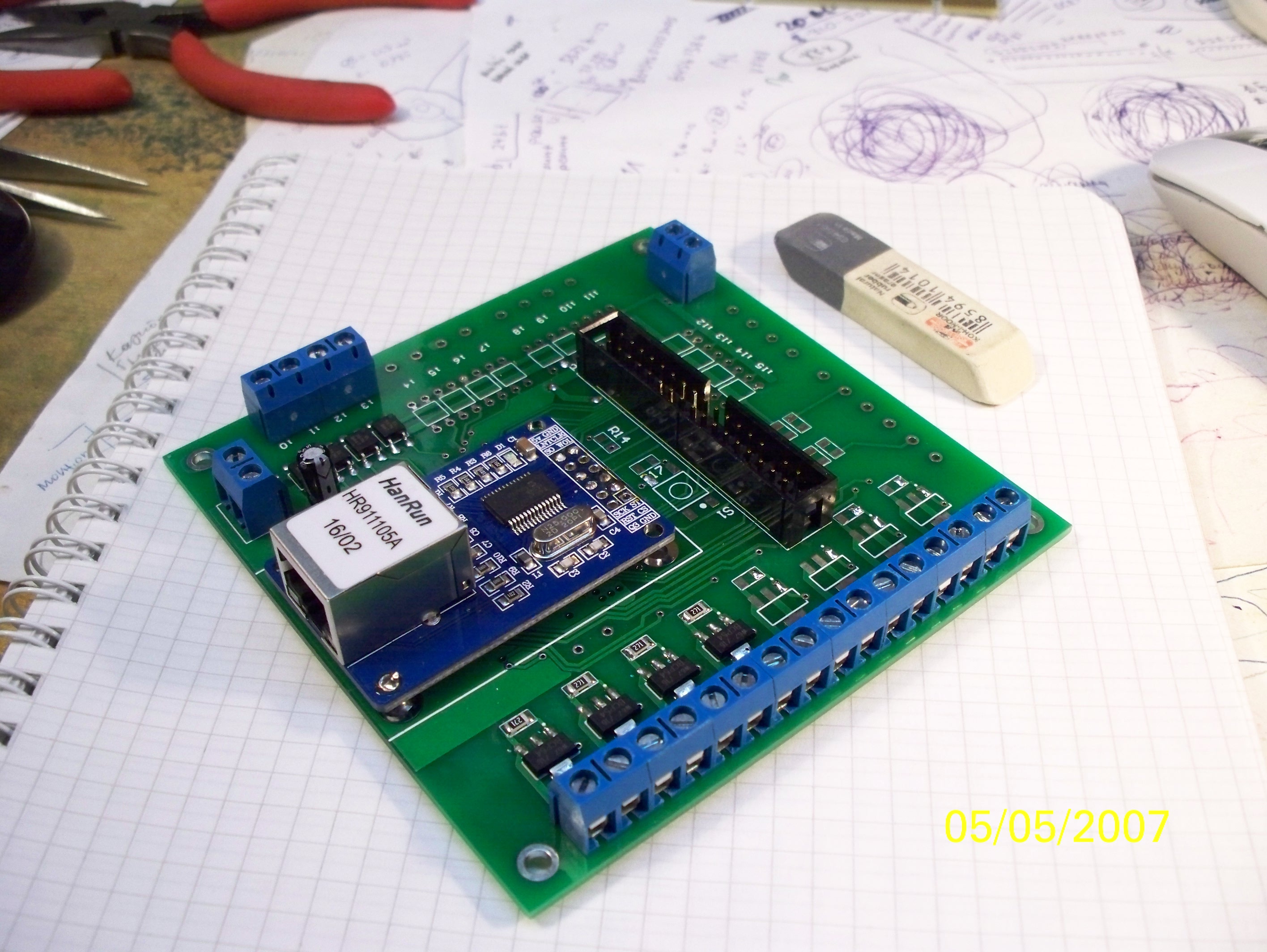

Тестирую платку вот такую.....

T00T писал(а):Тестирую платку вот такую.....
Характеристики? Что уже может?

Проба пера так сказать....
Пытался сделать чтоб работало на любых версиях RT Linux.
Тут типа ETHERNET IO - 8 выходов и 16 входов, и можно подключить плату расширения IO v2 - это ещё столько же входов и выходов.
И 2(или 1) аналоговый вход(ы) пока не дотестил их....
Я не волшебник я пока учусь......

До релиза далеко, получается? Есть предположения по цене?
