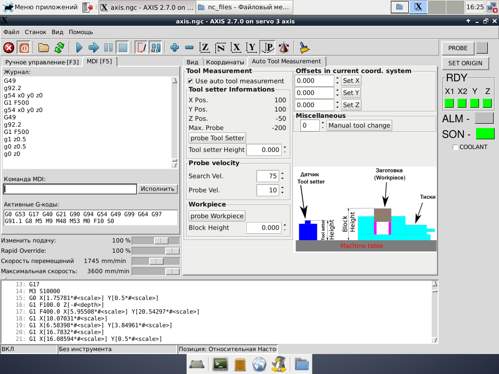

Установил AutoToolMeasurement в поле ToolSetterHeihgt ввожу 32.5 (выточили мне новый пятак). Нажимаю поиск - ищет исправно, но после поиска поле ToolSetterHeihgt сбрасывается и в координатах стоит Z=-50.
11.png (7126 просмотров) <a class='original' href='./download/file.php?id=149835&mode=view' target=_blank>Загрузить оригинал (167.38 КБ)</a>
12.png (7126 просмотров) <a class='original' href='./download/file.php?id=149836&mode=view' target=_blank>Загрузить оригинал (125.91 КБ)</a>
Почему -50, если минус это мы в стол заехали и должно быть 50+32,5=82,5. Ладно. Ищем высоту инструмента еще раз и получаем ошибку "...G53 инкрементно".

Nikomas писал(а): Установил AutoToolMeasurement в поле ToolSetterHeihgt ввожу 32.5 (выточили мне новый пятак). Нажимаю поиск - ищет исправно, но после поиска поле ToolSetterHeihgt сбрасывается и в координатах стоит Z=-50.
В поле ToolSetterHeihgt не нужно вводить вручную, оно заполняется результатом обмера кнопкой "probe Tool Setter" автоматически. Этот обмер будет без ошибок только если в .ini [TOOLSENSOR] всё правильно заполнено (координаты в рамках лимитов).
Если пошла ошибка "...G53 инкрементно", значит предыдущий обмер завершился аварийно, и был некорректный выход из какой-то g-code программы (например той, что внутри кнопки прописана). Для выправления можно нажать лишний раз кнопку "Стоп программа" или отдельно ввести в MDI команду M2.
