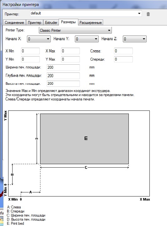

Добрый день! Вроде настроил, разобрался с шагами на мм масштабами и т.д. Столкнулся с проблемой пытаюсь настроить Репетиер так, что б вообще парковку исключить начало печати (рисования) с X0 Y0. А то прежде чем рисовать проезжает ровно по вертикали определенное количество мм (к стати гораздо большее чем позволяет мое поле..) и только потом начинает рисовать. Поле печати (рисования) настраиваю 200 х 200 мм. В настройках выбрал "классический принтер" и внем уже настраиваю размеры.
// Travel limits after homing
#define X_MAX_POS 200
#define X_MIN_POS 0
#define Y_MAX_POS 200
#define Y_MIN_POS 0
#define Z_MAX_POS MANUAL_Z_HOME_POS
#define Z_MIN_POS 0
#define X_MAX_LENGTH (X_MAX_POS - X_MIN_POS)
#define Y_MAX_LENGTH (Y_MAX_POS - Y_MIN_POS)
#define Z_MAX_LENGTH (Z_MAX_POS - Z_MIN_POS)
// The position of the homing switches
//#define MANUAL_HOME_POSITIONS  // If defined, MANUAL_*_HOME_POS below will be used
//#define BED_CENTER_AT_0_0  // If defined, the center of the bed is at (X=0, Y=0)
//Manual homing switch locations:
#define MANUAL_HOME_POSITIONS  // MANUAL_*_HOME_POS below will be used
// For deltabots this means top and center of the Cartesian print volume.
#define MANUAL_X_HOME_POS 0
#define MANUAL_Y_HOME_POS 0
#define MANUAL_Z_HOME_POS 0 // For delta: Distance between nozzle and print surface after homing.
Б.jpg (6189 просмотров) <a class='original' href='./download/file.php?id=47723&mode=view' target=_blank>Загрузить оригинал (73.25 КБ)</a>
