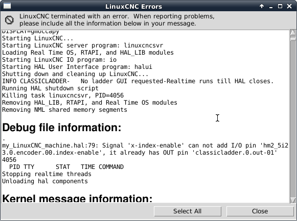

net x-index-enable hm2_5i23.0.encoder.00.index-enable <=> classic-ladder....
хммм интереснно, этот index-enable это пин IO, как он будет работать, если к нему подключить писатель...

ошибка

хммм... надо подумать, как одновременно и писать и читать пин i/o...
Re: 5i23+2x7i47+7i42TA
Nick писал(а):хммм... надо подумать, как одновременно и писать и читать пин i/o...
Читать можно в обычный пин IN. А вот писать можно только таким-же пином I/O.
А нет ли компонента такого: у которого есть пин IO и два пина in и out.
На изменение in меняем значение io, в out всегда значение out.

Вот нашол в смежной теме
set v.cmd       pid.v.command           classicladder.0.floatout-00
net set.v.ind    tristate-bit.0.in             classicladder.0.out-01
net v.ind.ena    tristate-bit.0.enable      classicladder.0.out-00
net v.ind          tristate-bit.0.out           encoder.0.index-enable    edge.1.in
net v.enc.res   encoder.0.reset           classicladder.0.out-02
setp edge.1.in-edge TRUE
net v.is.home edge.1.out

Попробовал tristate-bit но пишет что не может его загрузить так как нету такого модуля.
Тоесть я его попытался загрузить и добавить в сервосред.

Удалось подключить, завтра опробую.

sysrover писал(а):Попробовал tristate-bit но пишет что не может его загрузить так как нету такого модуля.
скорее всего потому, что он называется tristate_bit (это исполняемый файл), в loadrt
tristate_bit, дальше в hal tristate-bit.
