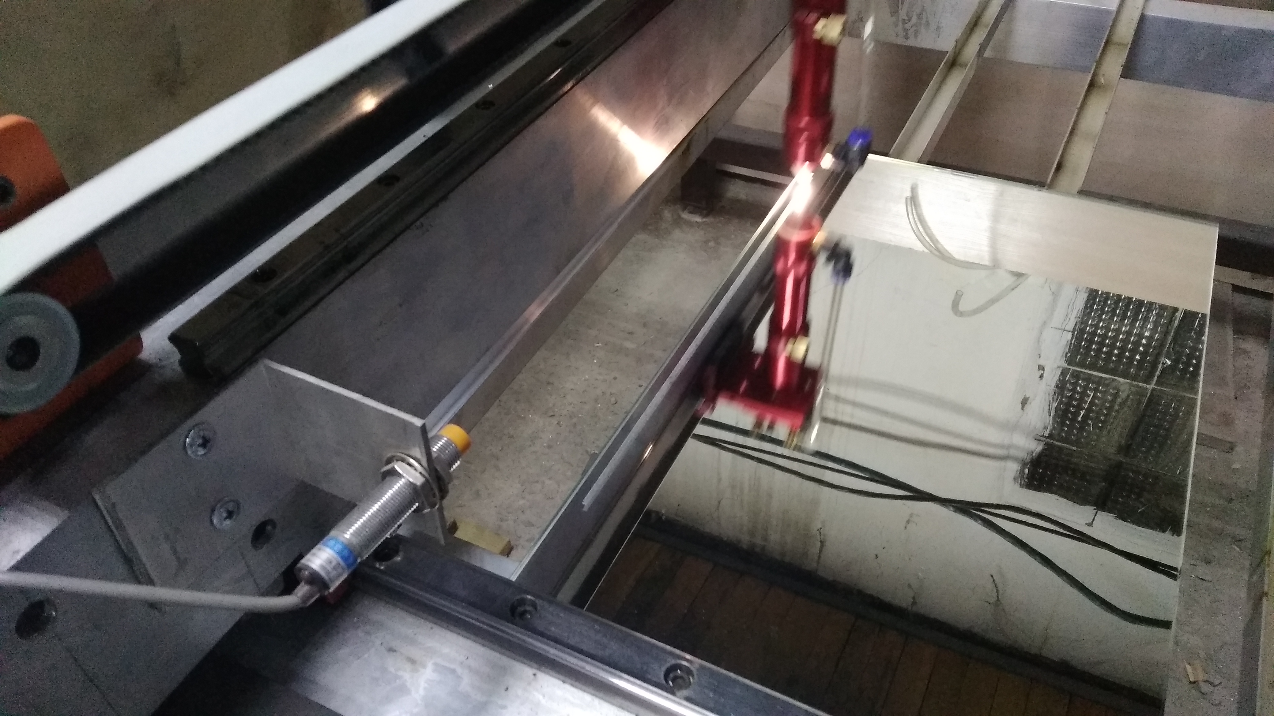

Всем привет. Собираю лазер, собрал уже 2 фрезера. Вопрос в следующем: возможно ли управлять лазером через плату mach3? Включение лазера ставим на Z в настройках. И, условно, в арткам задаем прорез на условную глубину в 1-2 мм. Вроде на 17 пин реле ставим трубку и при опускании происходит включение, при подъеме выключение. Прочитал, что есть вопросы при прожиге в точке начала реза, так в арткам можно выставлять скорость врезания и в это время лазер будет на одной точке.
Я прекрасно понимаю, что есть спец. программы для лазерной резки, но лично мне гораздо будет удобнее использовать все станки на одном арткаме и мач3.

ты дидный хочешь или с трубой ? подключить можно

С трубкой. Я просто так делал на диодном, все работало. Не знаю надо ли время трубке на розжига или она сразу загорается, как диодный

пыль как устранишь от фрезера? 2 в 1 не есть хорошая идея, время если и требуется, то мили секунды

Лазер отдельный станок. Мач3 на всех будет стоять.

а вон оно как, ну так под лазер же специализированные контролеры есть ? почему не хочешь?

очень удобно на одинаковых контроллерах. Реальная ситуация: на большом фрезере полетела плата мач 3, а тут срочный заказ. Хорошо, что на маленьком тоже мач3, снял-поставил и погнал. Точно так и с лазером. Если полетит плата, то минимум неделю ждать, а иногда и минуты нет на ожидание. Поэтому хочу максимально перестраховаться. Моторы и драйвера, кстати, ставлю на лазер такие же, как и на маленьком фрезере, опять же из целей взаимозаменяемости.

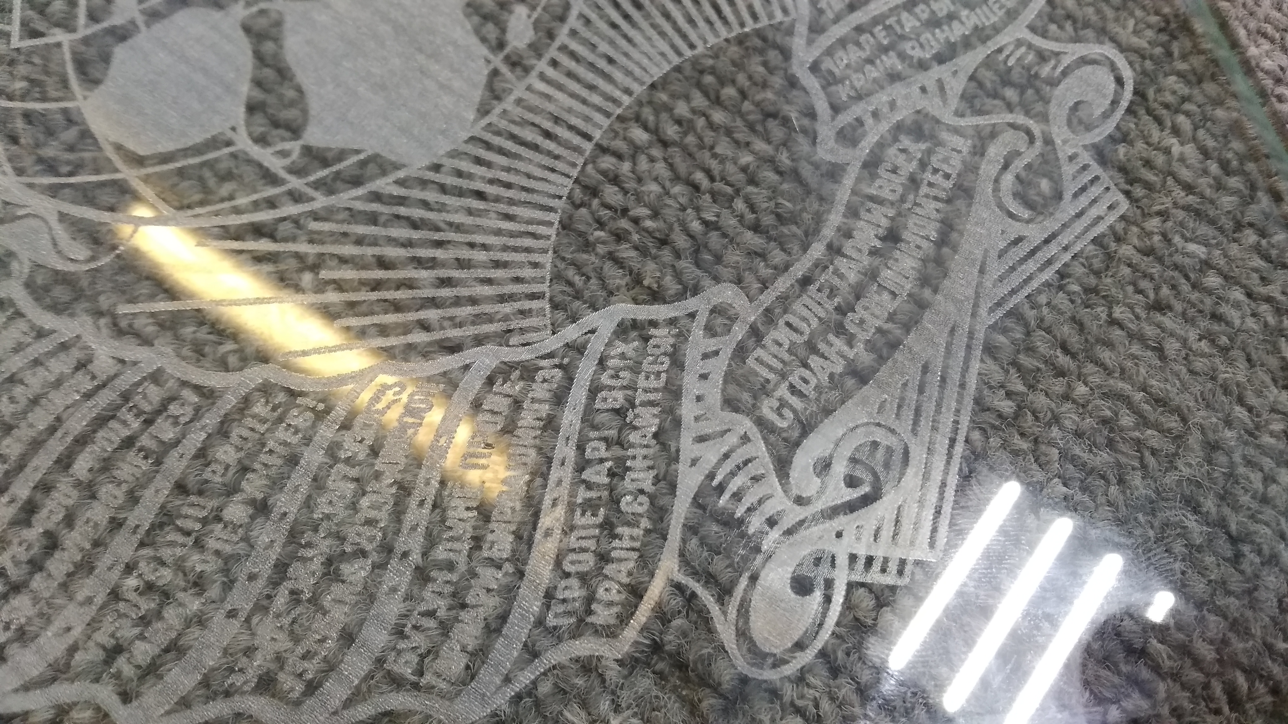

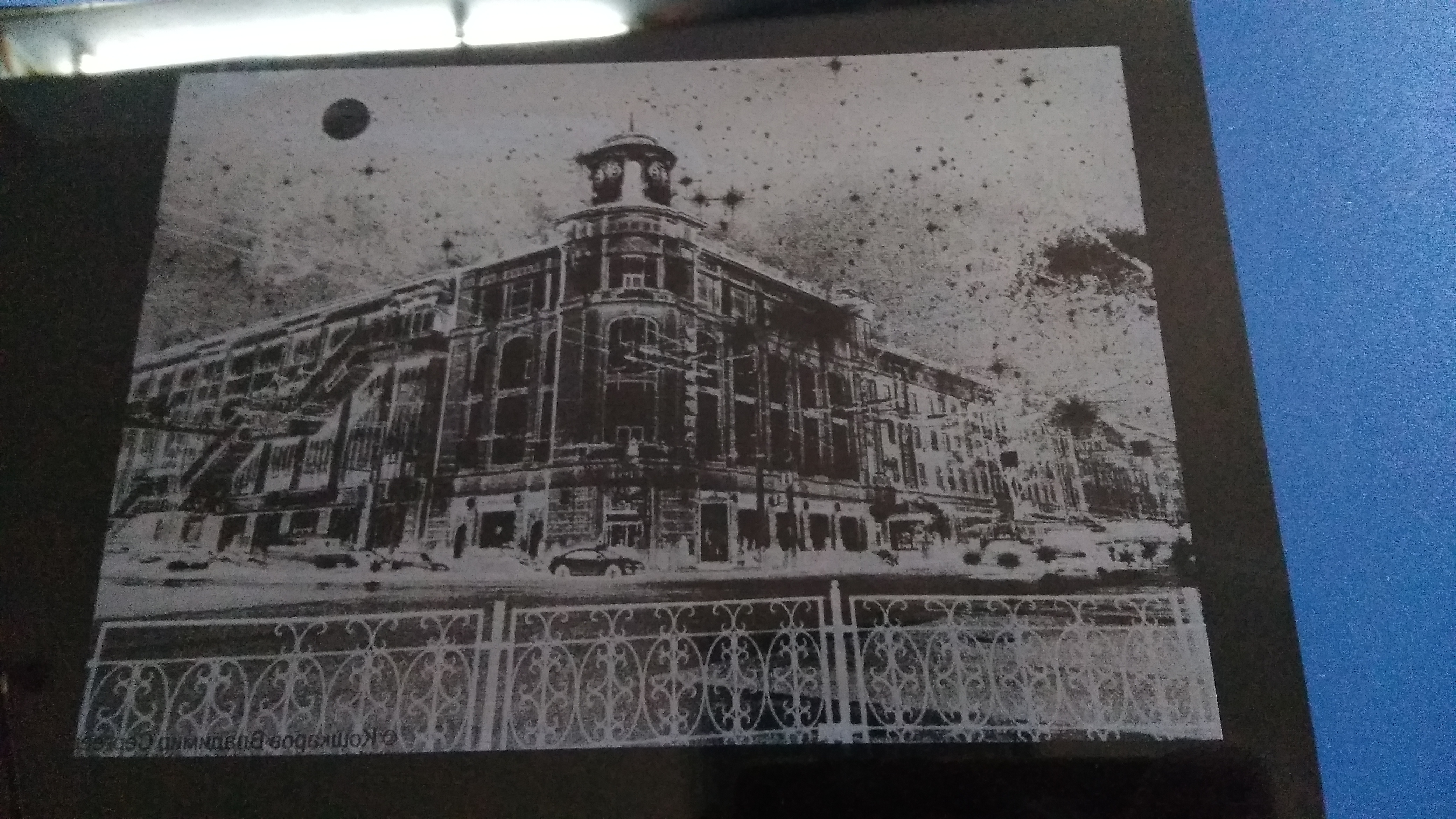

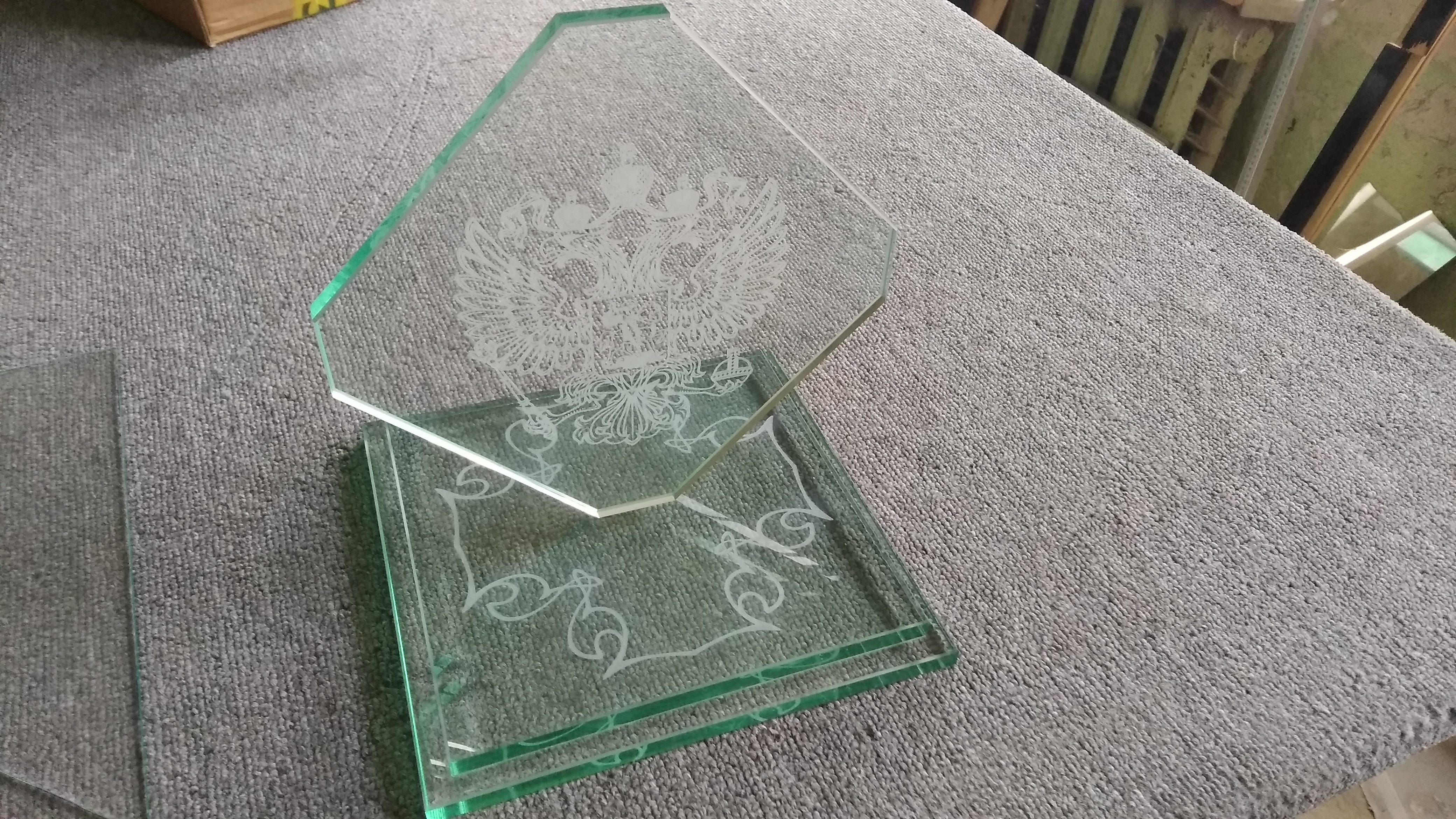

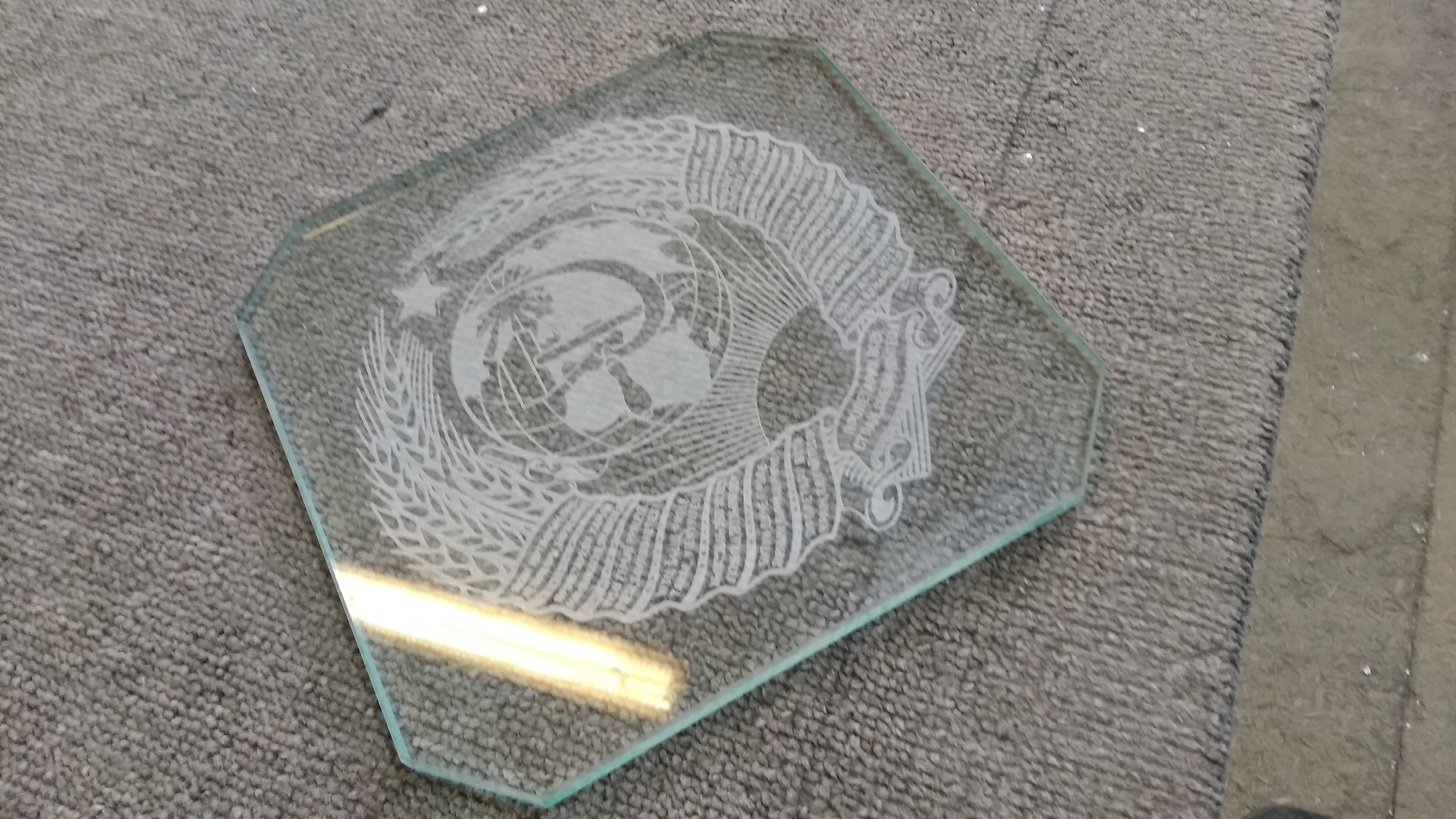

Всем здравия. Закончил свой станок, огромное спасибо всем за помощь. Использую в основном для работы со стеклом и зеркалом. Чилер собрал из старого кондиционера бк, получилось по мотивам постапокалиптического оборудования ржавый, но мощный. Фото общего плана станка не могу найти, если кому интересно буду на работе сделаю.
