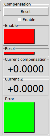

Как я понимаю установил заготовку, отсканировал поверхность, включил компенсацию в linuxcnc, и затем программа фрезеровки. И другой подход, отсканировал заготовку, на основании этого подкоректировал исходный код, запуск программы полученной программы фрезеровки. И там и там при смене заготовки необходимо сканировать поверхность заготовки. И насколько я понимаю в первом случае корректировка идет "налету" при выполнении программы, во втором случае корректировка прощитывается до фрезеровки. Поверхность заготовки всегда будет разной по кривезне, объясните где выигрыш первого подхода по отношению ко второму?
to Nick
Чтот корректировка через раз работает, не пойму почему. Вод код который я применяю:
На рисунке во вложении, когда все индикаторы Enable, Reset, Error зеленые - все отлично работет. Но не всегда после сканирования индикаторы становятся зелеными (Бывает что Enable, Reset зеленые, а Error красный.), в чем загвоздка?
to Nick

- Вложения
- comp.png (7.99 КБ) 3516 просмотров

Если error красный, значит где-то произошла ошибка... Возможно при сканировании была создана не прямоугольная карта, т.е. сканирование выполнено не до конца.
Можешь попробовать отследить, при каких обстоятельствах появляется error?

Заглянул в созданный файл filename.txt, бока были с разрядностью.
Вот так намного лучше...
А возможно вместо
Задать имя файла?

По ссылке тема не открывается... кажется ...
который может вызывать задержку в 200 000 раз в 10-15 минут. Для обычного компьютера это не существенно, но для управления станками - такие задержки слишком велики.
Фактически реальный latency можно определить только проведя latency test. Т.к. latency зависит от всего
ю
Latency это то насколько быстро компьютер может среагировать на ту или иную ситуацию. Latency-test выполняет base-thread кучу раз и смотрит насколько сильно отличаются base-period друг от друга. "Убийцами latency" называют различные новые технологии, например SMI (system managment interrupt)Романов Семен писал(а):Можно поподробнее? или в личку? или сцыль =)
А от чего зависит латенси?

Re: EMC2 и неровная поверхность гравировки [РЕШЕНО]
Нестал дожидаться движка. Драйвера у меня способны в режиме микрошага работа 1/2, 1/4, 1/8, 1/16.
Вчера для z установил 1/2, результат получился хороший, стабильная глубина по всей площади.
Интерестно какие инструменты статаназиза можно применить для расчета шага сканирования, как на шаг будет влиять толщина заготовки?
Основкая причина того что мне не нравится userspace, то что это может стать "бутылочным горлышком". Посмотрите как проходят гонки на машинах по пересеченной местнности, у водителя до основной гонки есть карта дорог, штуман, предварительно проезжают, и всеравно бывают аварии.
to Семен, попробуйте для себя выяснить вопрос почему например два разных проца с одной тактовой частой, различатся в производительности, причем для некоторых задач в разы.
