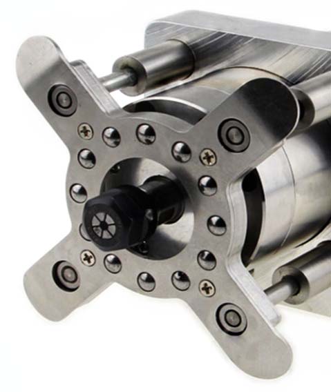

hodok
Такую вот штуку, никому не приходилось использовать?
002.jpg (3227 просмотров) <a class='original' href='./download/file.php?id=41888&mode=view' target=_blank>Загрузить оригинал (51.84 КБ)</a>
По описанию и внешнему виду, на тонких материалах, незаменимая весч.

at90
Как то онв выглядит ненадежно. Шпиндель в стороны будет болтаться.
Re: Наборы "Вектроник" для самостоятельной сборки ЧПУ станка
Добавлено: 30 янв 2015, 10:59
at90 писал(а):Как то онв выглядит ненадежно. Шпиндель в стороны будет болтаться.
Это, как я понял, прижим для листового материала, используется в комплекте с фрезерным станком.
А не приспособа, превращающая китайский шпиндель в ручной фрезер :)
