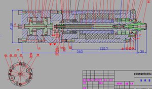

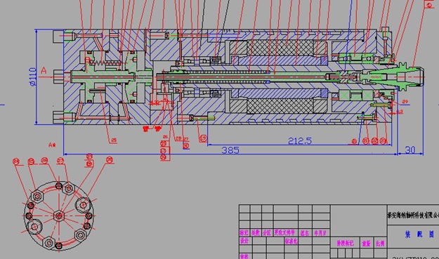

Меня тоже интересует стоимость шпинделя с iso20, но в виде мотора не интересно - хочется иметь свободу "манёвра".
konyshevk
Сообщения: 517
Репутация: 698
Откуда: Челябинск
Re: ЧПУ фрезер по стали на балконе
Сообщение konyshevk »
UAVpilot писал(а):Меня тоже интересует стоимость шпинделя с iso20, но в виде мотора не интересно - хочется иметь свободу "манёвра".
Хоть искиз кокой-нибут или ссылку дайте что-бы поразмышлять было над чем - я эти iso20 в глаза не видел тем более отдельным шпинделем
Даешь коллективный разум !
sergey27rus
Сообщения: 1129
Репутация: 730
Сообщение sergey27rus »
T2cSjkXbVaXXXXXXXX_!!11481359.jpg (3678 просмотров) <a class='original' href='./download/file.php?id=32624&mode=view' target=_blank>Загрузить оригинал (76.46 КБ)</a>

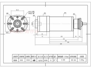

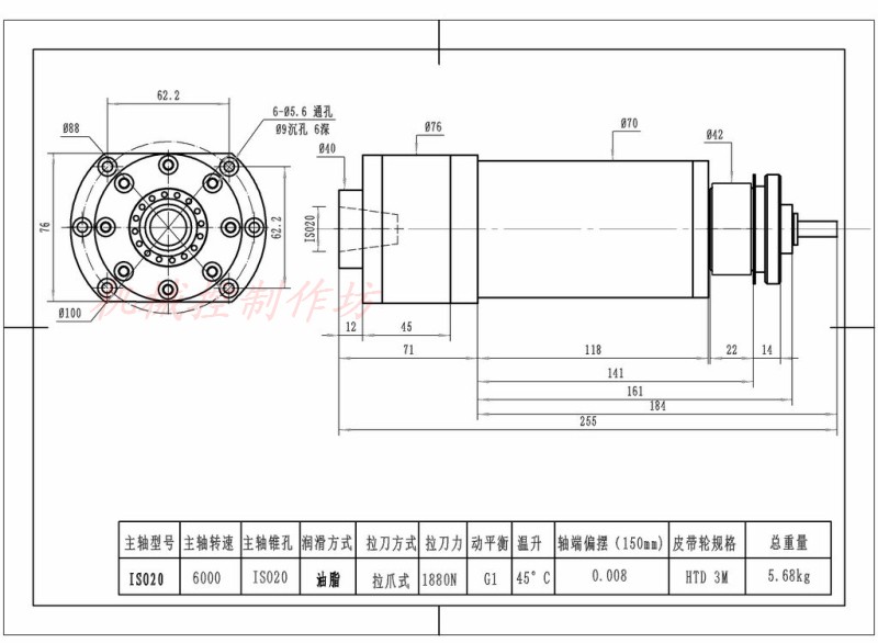

Fisher
Сообщения: 3317
Репутация: 424
Откуда: Киров
Сообщение Fisher »
У мну ISO20 только с мотором ((
Без мотора большие - BT30-BT50 или токарные.
ISO20ATC.jpg (3678 просмотров) <a class='original' href='./download/file.php?id=32625&mode=view' target=_blank>Загрузить оригинал (100.48 КБ)</a>

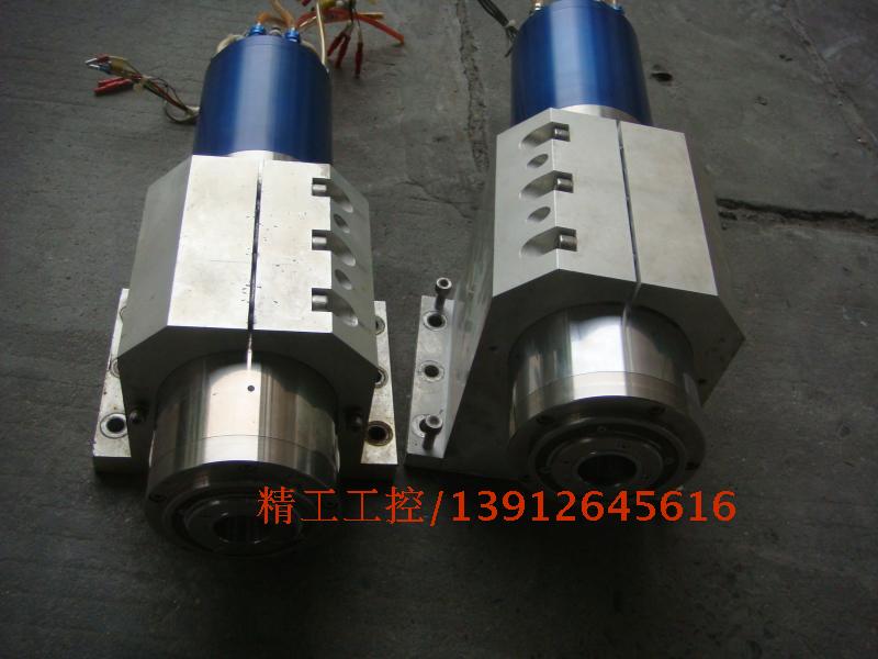

sergey27rus
Сообщения: 1129
Репутация: 730
С автосменой, давно правда, но интересовался, bt30
P.S. Нашел вот http://item.taobao.com/item.htm?spm=a23 ... s=1#detail
Для меня цена пока не подъемная, а так хочется :freak:
T25Wc0XF8aXXXXXXXX_!!87454393.jpg (3660 просмотров) <a class='original' href='./download/file.php?id=32627&mode=view' target=_blank>Загрузить оригинал (50.67 КБ)</a>
sergey27rus писал(а): Для меня цена пока не подъемная, а так хочется :freak:
Ну да, почти 100 килорублей... эх... :?

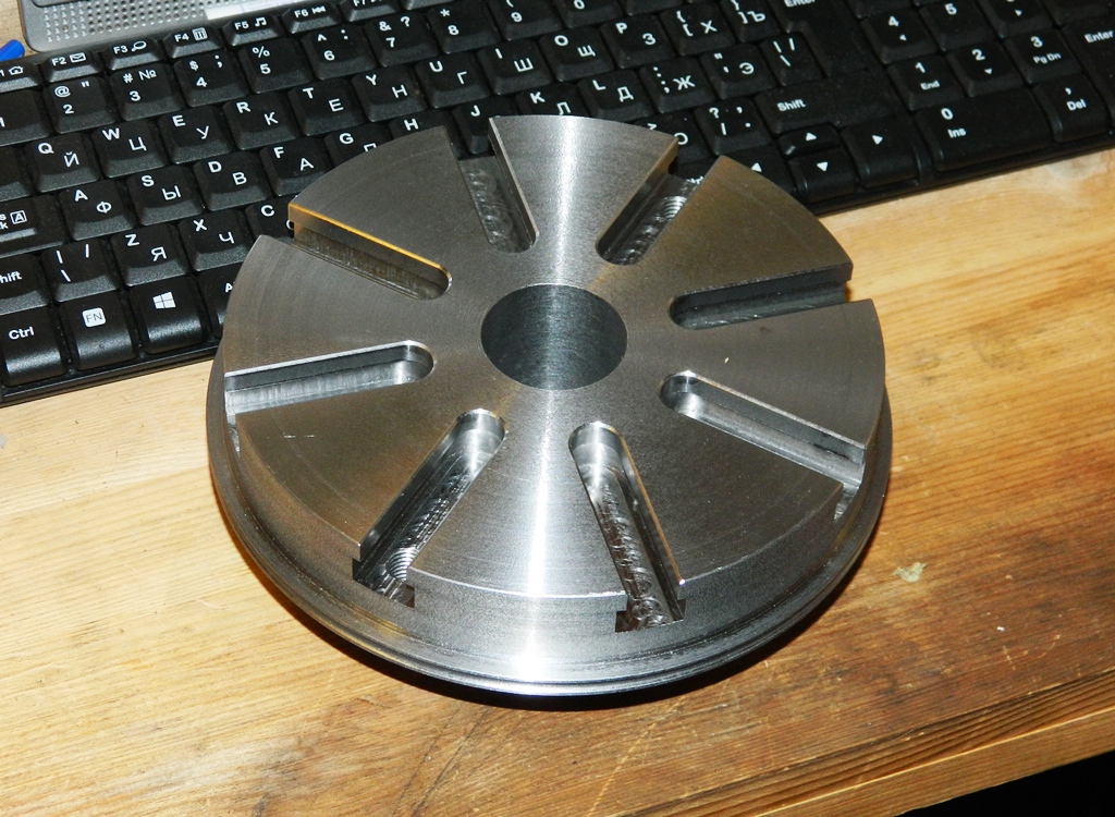

Вот такую планшайбу за выходные фрезернул
дальше Т.О. и шлифовка - будет как "настоящая" :hehehe:
DSCN4233.JPG (3358 просмотров) <a class='original' href='./download/file.php?id=33184&mode=view' target=_blank>Загрузить оригинал (416.6 КБ)</a>
Моя железочка :good:
nik1 писал(а):Моя железочка :good:
В смысле, для тебе делали? :think:
Аха, моя родимая
nik1 писал(а):Аха, моя родимая :)
Куда будешь использовать сей продукт? :think:
Редуктор 4 оси
Шпиндель под такой подшипник, пост 38 и далее
Теперь корпус будет другой, там старый вариант
http://cnc-club.ru/forum/viewtopic.php? ... 2&start=20
