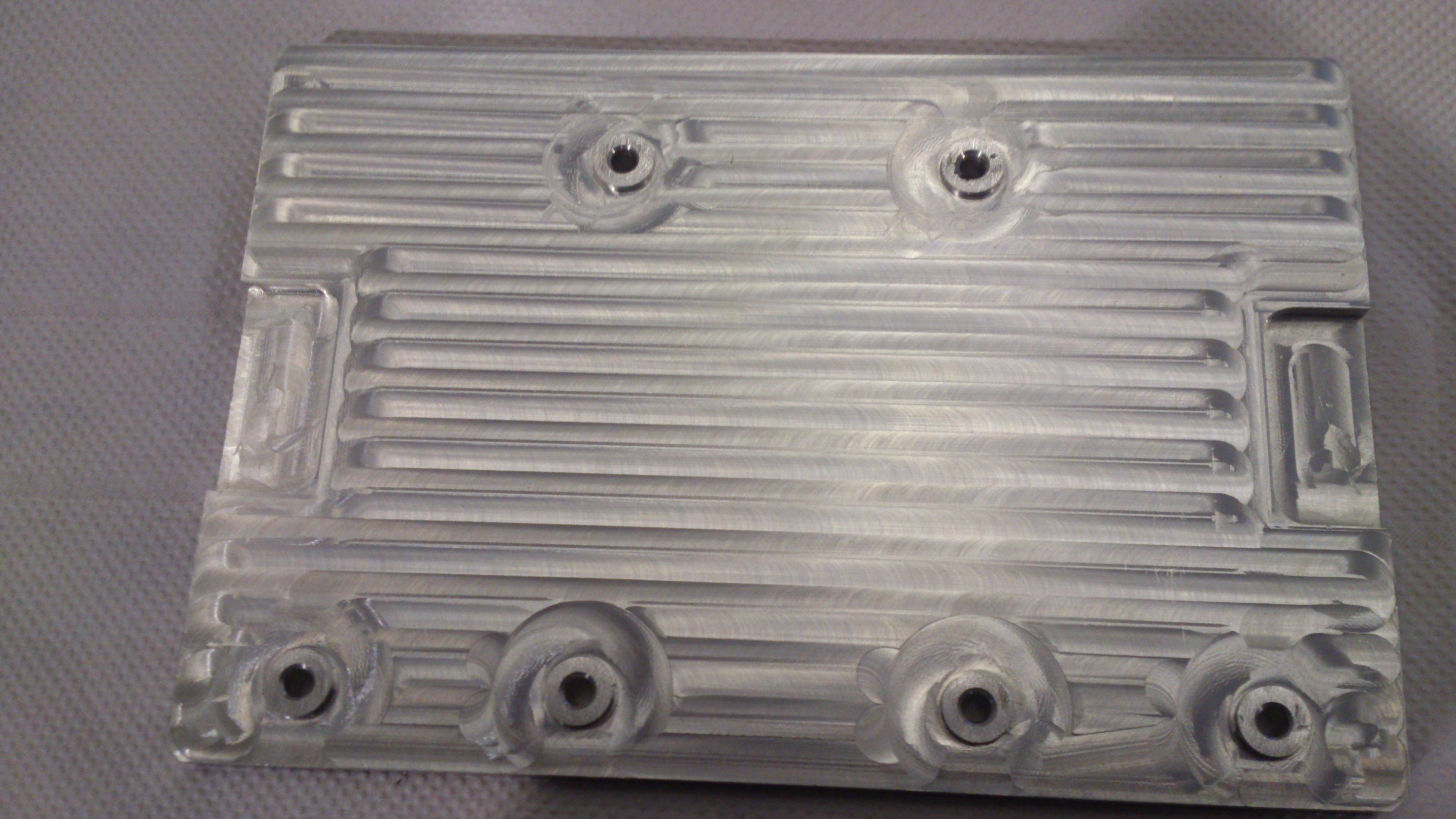

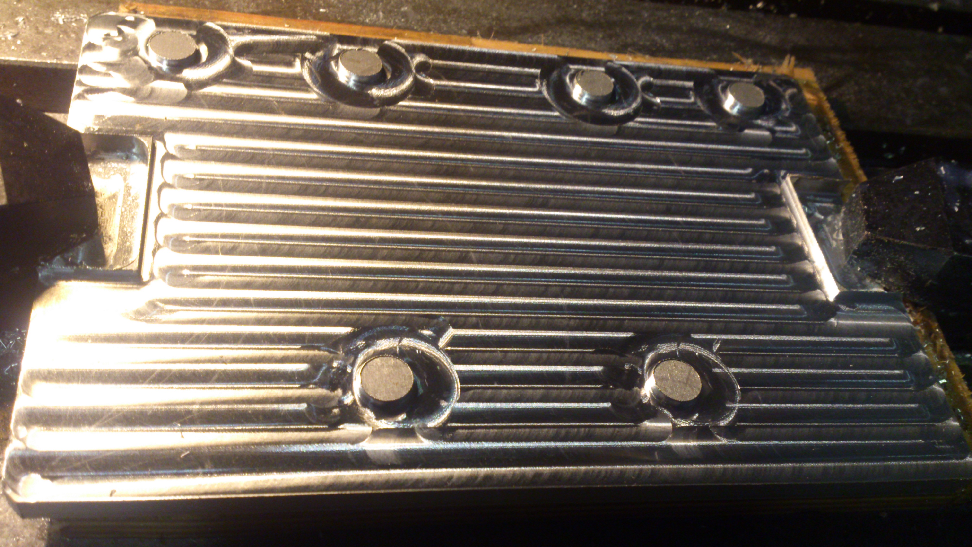

Странно, что на второй фотке узоры не ровные... Это деталь так выгибалась что-ли?
ЗЫ если покрасить в желто-коричневый цвет - сойдет за дерево :)
Re: Токарный Иж 1И611П
Добавлено: 13 янв 2014, 16:57
Насчет узоров, это стратегия аймашининг, после не делал чистовую дна
Сама поверхность ровная :)
А на первой фотке была необходимость доделать чуть дно, поэтому поверхность ,,ровная,,
Добавлено: 13 янв 2014, 17:01
Вот это аймашининг?
Добавлено: 13 янв 2014, 17:05
Не , это как раз дребезжание, тут тонкое дно, всего 3 мм :)
Заленился делать подставку снизу, да и торцевая фреза не самая лучшая
