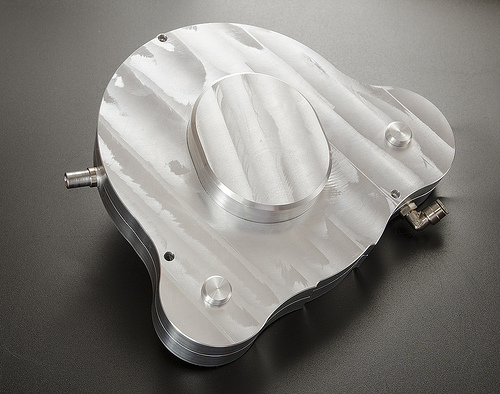

Осилил защиту на шестерни гитары :cheesy:
Там фитильная смазка и естесно идет приличный засер пространства
Далось нелегко, пока не было опыта с такими размерами, но выводы сделаны и дальше будет проще
Ушло почти 4 кило д16т, размеры 250 на 200 мм
Пока фотки самой защиты, чуть позже сфоткаем как будет на станке
Нижняя половинка
DSC_7983 by GTimofey, on Flickr
Верхняя половинка
DSC_7981 by GTimofey, on Flickr
В сборе
DSC_7980 by GTimofey, on Flickr

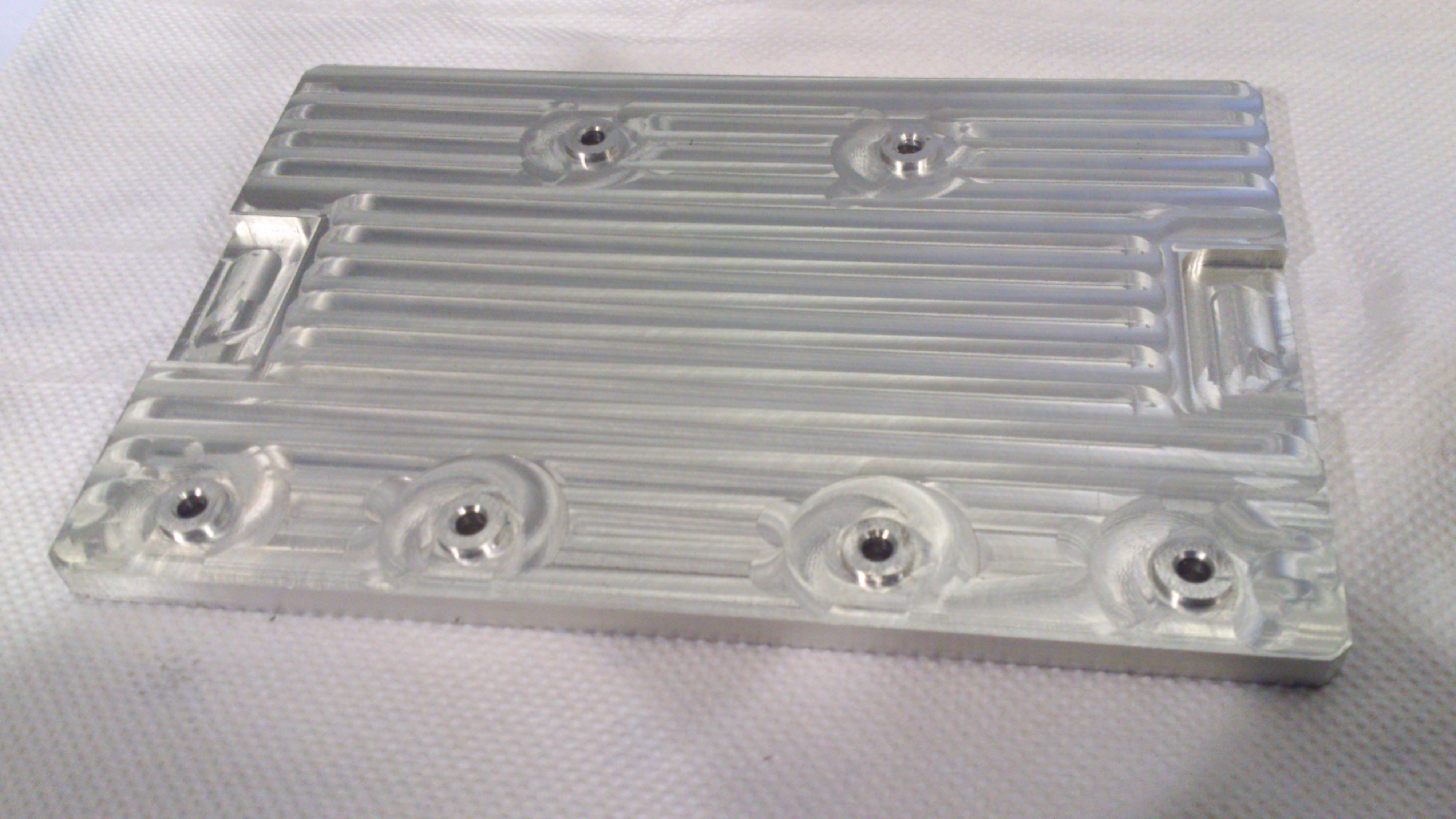

Я весной нечто подобное делал, первую сделал по простому, а со второй не устоял - изменил в УП путь обработки поверхности, чтоб красивый узор получился. :)
Re: Токарный Иж 1И611П
А чего не зафоткал?
Так ничего особенного, просто рядовая деталька, коих много, просто фигнёй пострадал слегка. Я б и не вспомнил про неё, если б на твоей не увидел разнонаправленность проходов. :)
P.S. Да и я как-то не любитель вести блоги и протоколировать повседневность... :)

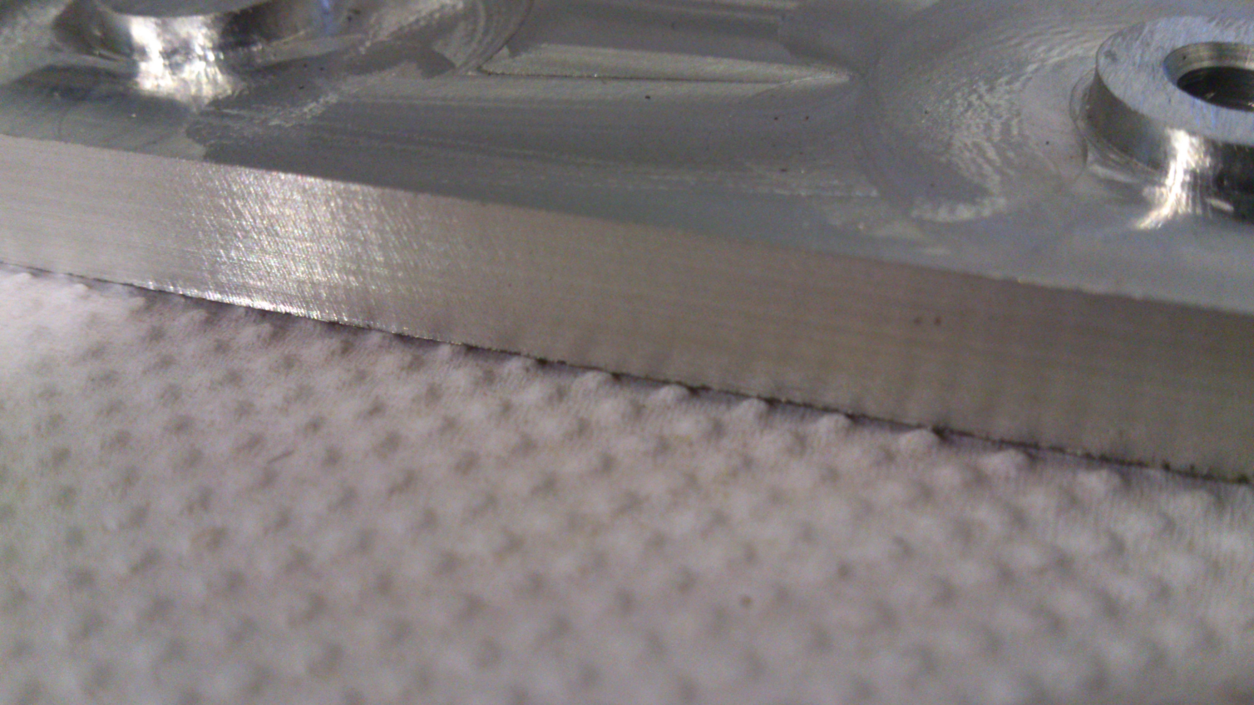

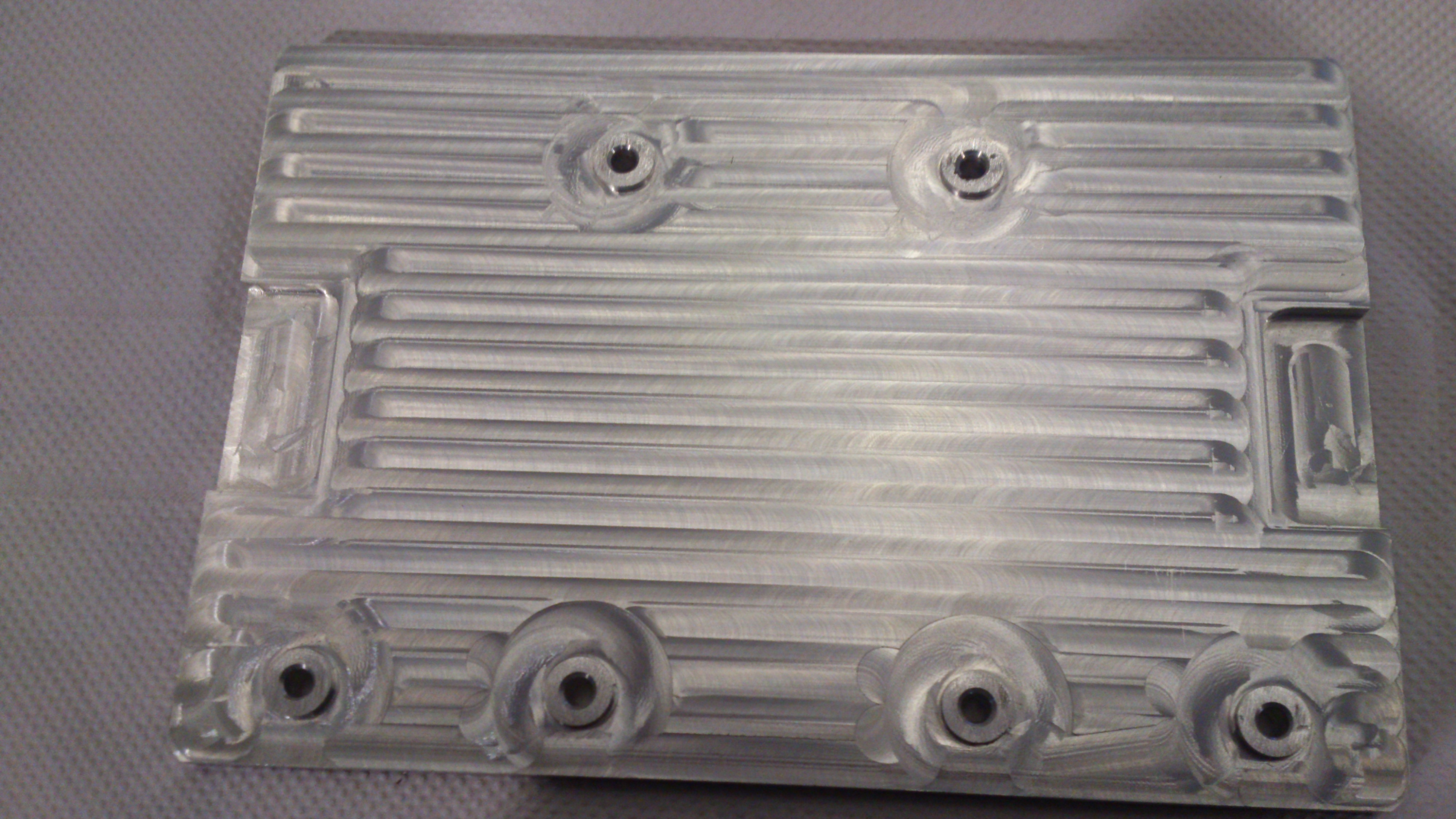

Странно, что на второй фотке узоры не ровные... Это деталь так выгибалась что-ли?
ЗЫ если покрасить в желто-коричневый цвет - сойдет за дерево :)
Насчет узоров, это стратегия аймашининг, после не делал чистовую дна
Сама поверхность ровная :)
А на первой фотке была необходимость доделать чуть дно, поэтому поверхность ,,ровная,,

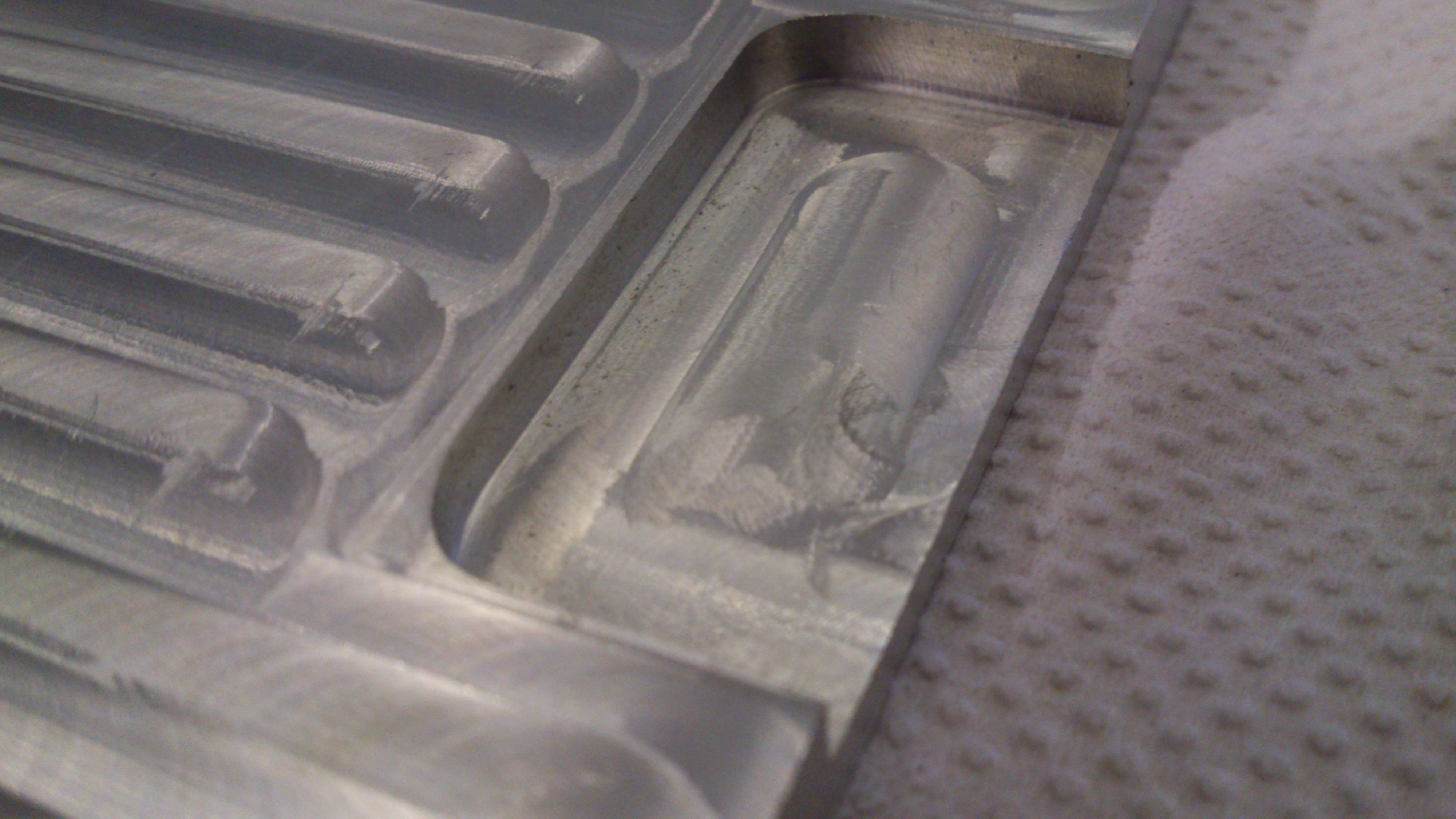

Вот это аймашининг?
11926948353_46c3066ff9.jpg (4088 просмотров) <a class='original' href='./download/file.php?id=23400&mode=view' target=_blank>Загрузить оригинал (92.9 КБ)</a>
Не , это как раз дребезжание, тут тонкое дно, всего 3 мм :)
Заленился делать подставку снизу, да и торцевая фреза не самая лучшая

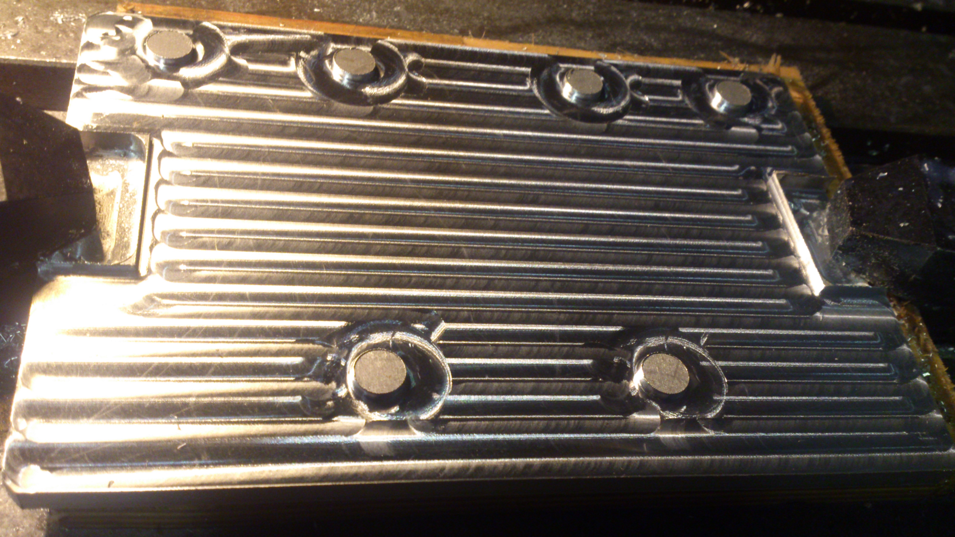

Насчет типо рядовой детальки
Ну покажи все же свою
По мне эта работа не такая простая показалась
Сперва все вымерить на станке, после перенести в комп и потом тока пилькать
