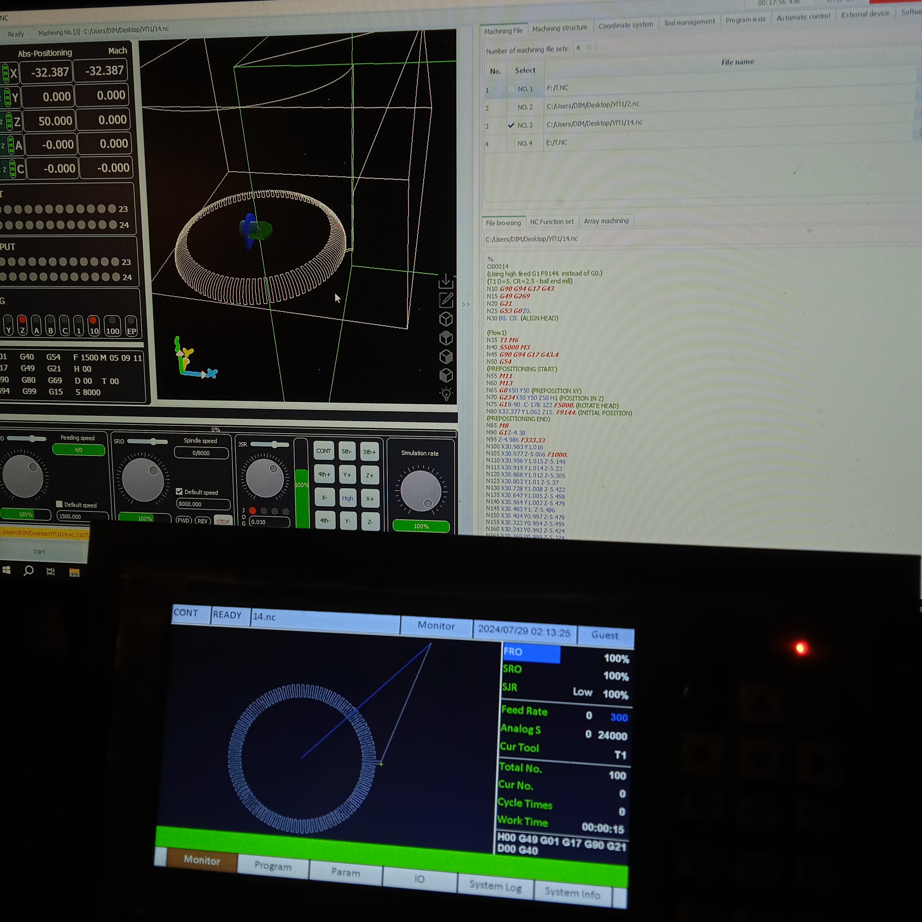

а кто в курсе, rtcp разрабатывают для этого контроллера ?
РазрабатываЛИ Его даже можно включить. Но ничего не вышло. Поэтому они стали мутить PC-based контроллер Cyclomotion.
я вообще не въезжаю....недавно стал изучать 5-ть осей, и заблудился...этот контроллер принимает только УП с TCP а конкретнее с G43.4 ....а не должен вроде !!! быстро и правильно делает отрисовку , гонял на нём по УП на большой скорости и он не зависал...но вот УПэшки без TCP , совсем не переваривает, рисует каляки-маляки на экране !!! так вот вопрос, как отключить в нём TCP ??? :freak: :freak: :freak:

:eat: вот ещё картинка.. на ней отрисовка одной и той же УП в цикломоушене и в эксперте...в УП виден код G43.4 :thinking:

шпиндель писал(а): ↑ как отключить в нём TCP ???
https://www.facebook.com/groups/1186848455310802
Я думаю, Вам лучше спросить об этом, в этой группе. Пока мало кто обзавёлся Cyclmotion. Потому что, мало кому нравится концепция PC based. Да и есть проверенные годами PC based. Тот же Pumotix.

Nikolay81 писал(а): ↑ Я думаю, Вам лучше спросить об этом, в этой группе.
я про DDCS Expert...в старой прошивке видел раздел с TCP...а в новой его нет.. видимо надо прошивать старой и вырубать его как то

шпиндель писал(а): ↑ видел раздел с TCP
Там можно включить и выключить RTCP. Это есть в списке переменных. Но он один хрен не работает.

Nikolay81 писал(а): ↑ Там можно включить и выключить RTCP. Это есть в списке переменных
а где они находятся, как их включать или отключать ??? :thinking:

шпиндель писал(а): ↑ а где они находятся, как их включать или отключать ???
понял что должен находиться в Параметры, Систем...но в списке его нет, видимо сократили или как то можно его открыть полностью ? :thinking: :thinking: :thinking: :thinking: :thinking:
#1994 RTCP Enable/Disable. Включать/выключать, например из MDI.

Nikolay81 писал(а): ↑ #1994 RTCP Enable/Disable. Включать/выключать, например из MDI.
а в MDI , букв не хватает !? :freak:

шпиндель писал(а): ↑ а в MDI , букв не хватает !?
Зато цифр предостаточно )))

Nikolay81 писал(а): ↑ Зато цифр предостаточно )))
нашёл буквы...клаву подключил !!! :good:
ругается на эти буквы :cry:

шпиндель писал(а): ↑ ругается на эти буквы
Естественно ругается )) Я ведь дал номер переменной. 1 включено. 0 выключено.

Сообщение шпиндель »
в файле slib-m посмотрел что надо, вот оно #1994 = 1 или 0 ...стойка принимает это и вырубается :freak:
мне к чему это надо всё...я не пойму, почему DDCS Expert нормально принимает и отрисовывает УП с G43.4 , которые подготовлены для стоек с RTCP ??? а УП без RTCP , не хочет правильно отрабатывать !!! :thinking:

шпиндель писал(а): ↑ УП без RTCP , не хочет правильно отрабатывать !!!
Какие именно УП? И что значит не хочет правильно отрабатывать? Если вы об визуализации - то она для галочки сделана.

Nikolay81 писал(а): ↑ Какие именно УП?
в архиве два файла УП , один из под Mastercam без RTCP , другой из под Fusion с RTCP ... УП которая с RTCP (Fusion), прекрасно отрисовывается в симуляции ... а УП без RTCP , выглядит в симуляторе в виде пары отрезков , вот я и переживаю, что когда начнёт пилить в реальности, всё пойдёт не по траектории... :cry:

шпиндель писал(а): ↑ всё пойдёт не по траектории...
Там куча неподдерживаемых команд. В том числе, DDCSE неправильно работает с номерами инструментов > 50. Уберите неподдерживаемое и попробуйте снова.

Nikolay81 писал(а): ↑ Там куча неподдерживаемых команд. В том числе, DDCSE неправильно работает с номерами инструментов > 50. Уберите неподдерживаемое и попробуйте снова.
не, прорисовку УП без RTCP не делает правильно , что только не убирал..
